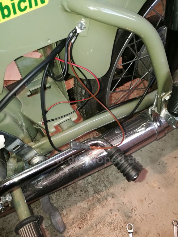

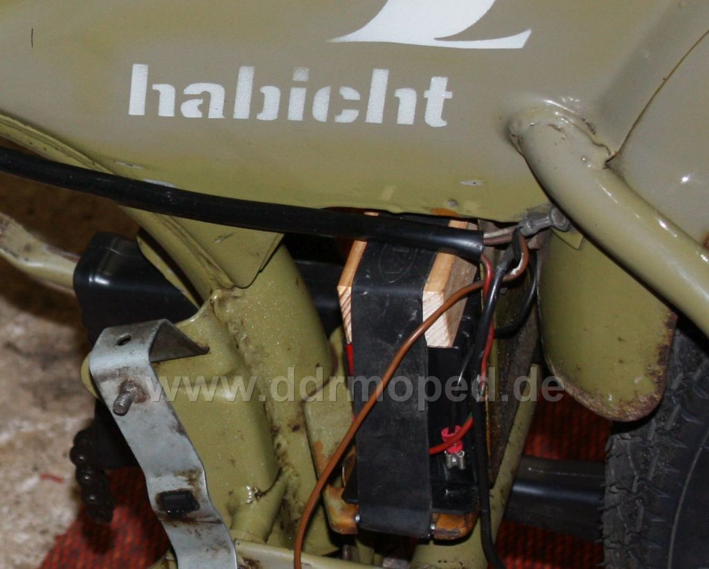

Hallo!
Kann mir jemand sagen, wofür das braune Kabel bei Batterie(Masse) ist und
wo wird das Massekabel der Zündspule am Motorgehäuse befestigt.
Gruß bagger

Anderes Bild.

So sieht das aus...

QUOTE (bagger @ 06.03.2018, 11:23)
Hallo!
Gruß bagger
Moin,
das braune Massekabel von der Batterie wird am Motorseitendeckel angeschlossen, das andere von der Zündspule an das Rahmenstirnrohr.
Gruß Christian

QUOTE (OTRIUS @ 09.03.2018, 13:00)
Hallo!
Gruß bagger
Moin,
Gruß Christian
Danke für die Antwort. Das braune Kabel(Batterie) mit Flachstecker kommt alsoan den Motordeckel?
Gruß bagger
bagger
Geschrieben am: 12.03.2018, 16:17
Beiträge: 8
Mitgliedsnummer.: 9944
Mitglied seit: 06.03.2018
Das braune Kabel(Batterie)mit Flachstecker, kommt also an den Motordeckel?
Gruß bagger
OTRIUS
Geschrieben am: 13.03.2018, 08:46
Beiträge: 1248
Mitgliedsnummer.: 2758
Mitglied seit: 12.10.2009
Ja korrekt

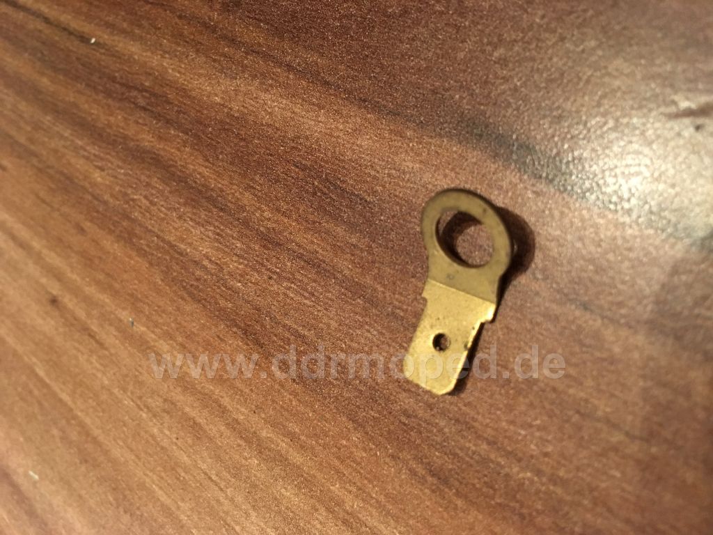

Gibt es eine Adapter, den ich am Motordeckel anschraube, wo der Flachstecker raufkommt oder kann ich eine Ringöse dranmachen.
Gruß bagger
Auxburger
Geschrieben am: 13.03.2018, 13:12
Beiträge: 1697
Mitgliedsnummer.: 1960
Mitglied seit: 03.03.2009
Das ist derselbe Steckschuh wie an der hinteren Bremse.

QUOTE (Auxburger @ 13.03.2018, 14:12)
Peter
Das Teil nennt sich Kontaktzunge und schaut so aus. Habe noch originale DDR da. Stk. 1€
Geschrieben am: 13.03.2018, 16:04
Beiträge: 4400
Das braune Kabel von der Zündspule kannst du (wie bei der Halbautomatik-Schwalbe) mit dieser oben abgebildeten Kontaktzunge und einem Flachstecker mit am Zylinder/Vergaserflansch anschrauben (anstelle der 6'er Unterlegscheibe).

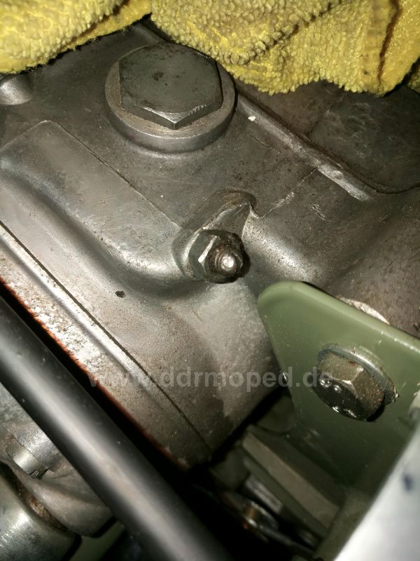

Wofür ist diese Mutter?

Geschrieben am: 14.03.2018, 11:49
Beiträge: 114
Mitgliedsnummer.: 7928
Mitglied seit: 01.02.2015
Hallo, unter dem Putzlappen ist noch so eine...
Damit wird die Schaltung des Getriebes eingestellt stellt, das sind die Endanschläge für den Schaltmechanismus der die Schaltklauen hin- und herdrückt.
Also besser nicht dran rum Schrauben, wenn das Getriebe sauber schaltet.
