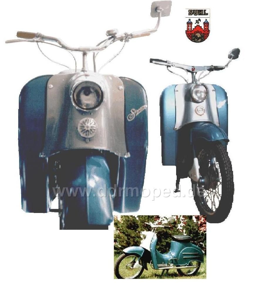

Silvia, das mit der Silbernen Maske ist schon original würde ich sagen.
Ich hab mal alle Bilder von der Präsentation aus der Dokumenten-CD angehängt.
Ich geh schon davon aus das dort die originalen Lackierungen gezeigt werden.
Das Hellgrau der Exportausführung ist so wies ausschaut kein Hammerschlaglack.
Das Hammerschlagsilber bzw. -grau der Lampenmaske könnte mit dem auf dem Luftfiltergehäuse übereinstimmen, wobei das noch mit einem Grünstich ist.
Ich denke wenn doc die Teile bekommen hat werden wir Gewissheit haben smile.gif

Um die Diskussion noch etwas anzufachen, was meint ihr zu diesem Lack hier? Könnte auch original sein.
PS: Bild geklaut von www.ostmotorrad.de
MfG joker317

Joker, ich glaube die Antwort steht inform eines Bildes unter deinem Post =)
Sieht aber danach aus, als wollte es jmd. in der gleichen Farbe nachlackieren und der Farbton wurde nicht ganz getroffen. Die Tunnelleisten sind doch mitlackiert.

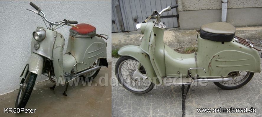

QUOTE (KR50Peter @ 7. Feb 2008, 22:41)
Fällt mir gerade ein, die Farbe meines KR50 könnte das Hellgraugrün vom Star (Tank und Seitenteile) sein, dass ist so mintgrau.
Hallo Peter,
wenn es diese Farbe ist, dann ist es sandgrau. Die gleiche Farbe hast Du übrigens auf Deiner 64iger Schwalbe.
Wenn die Farben nicht übereinstimmen, könnte ich mir das nur damit erklären, dass sandgrau eigentlich erst 1964 in Serie ging.
Ich habe das Foto von ostmotorrad nochmal angehägt. Die Sikken sind bei beiden Fahrzeugen nicht farblich hervorgehoben. Das rechte Fahrzeug ist sandgrau.
Liebe Grüße Silvia
