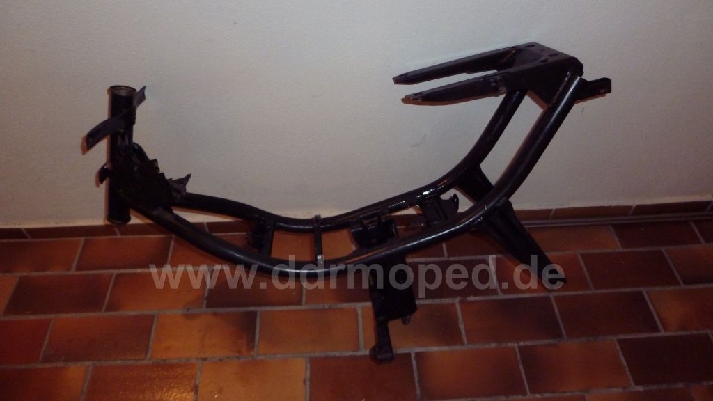

Geschrieben am: 10.03.2018, 16:24

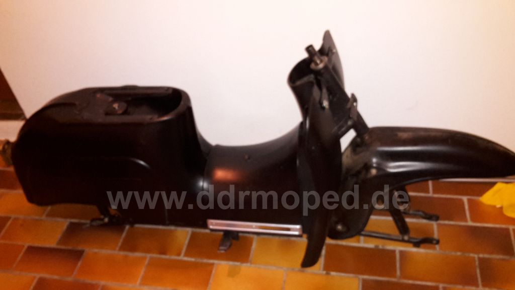

So heute ist die Schwalbe aus der Garage in die Werkstatt gezogen, anbei einige Bilder.
VW 1200 L - Klick
SR2 - Klick KR51/1K -Klick

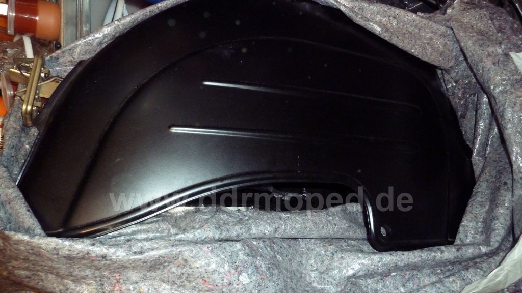

Geschrieben am: 10.03.2018, 16:26

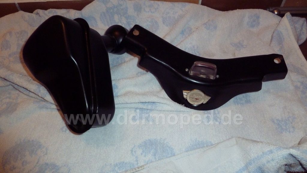

Bild 3 - Panzer ... nicht Paule
VW 1200 L - Klick

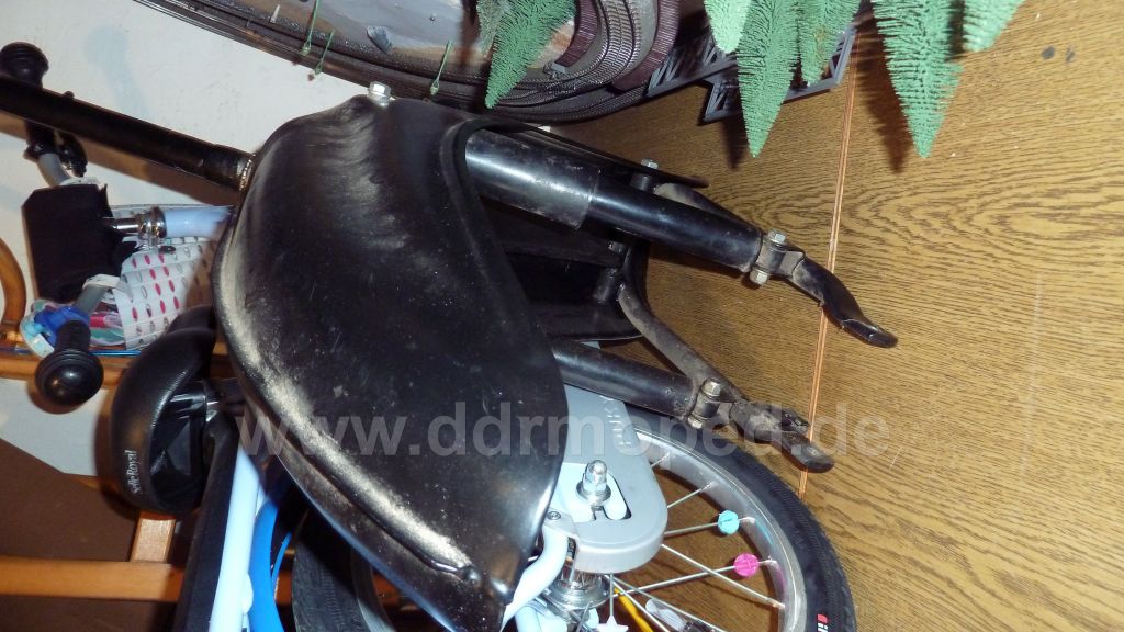

Geschrieben am: 10.03.2018, 16:28
So - alles wenn überhaupt nur grob drübergewischt.
Es ist ansicht für meine Begriffe eine sehr gute Substanz, jedoch hat der Pulverlack durchs lagern beim Vorbesitzer teilweise Kratzer blink.gif

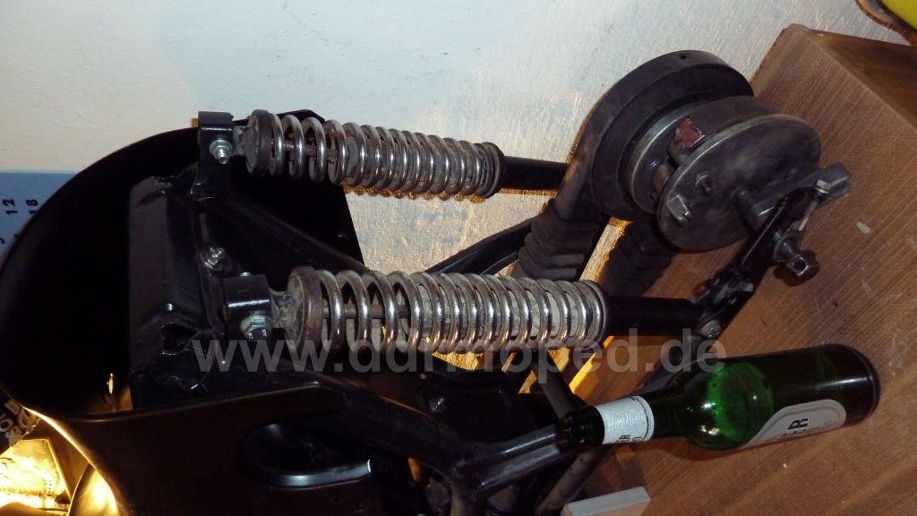

Und kennt jemand diese Federbeine?
Gehören die auch da in die vorderste Schwingenbefestigung? (Das die nicht zur Schwalbe gehören weiß ich wink.gif )
VW 1200 L - Klick

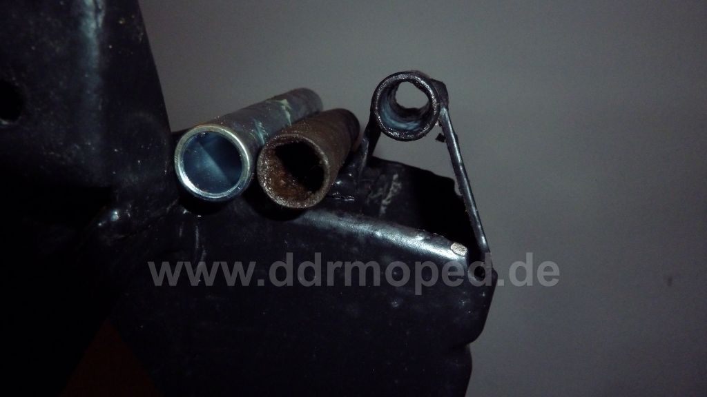

Geschrieben am: 10.03.2018, 21:27
Dann kam die Stelle an der ich meinen Ständer montieren wollte - wer findet das Problem?
Und wer weiß eine Lösung ... ohne Schweißen ... weil da hab ich die Nase voll ...
im Schuppen liegt noch ein Seitenständer einer /2 - der wird wohl erstmal herhalten müssen...
VW 1200 L - Klick

Geschrieben am: 11.03.2018, 10:00
Die Nacht fiel mir ein, das ja die Fußbremse mit dem Ständer verbunden wird - also muss ich das neu einschweißen - das wir jedoch etwas dauern, da das Gerät derzeit komplett zugestellt ist.
Vermutlich wird die Schwalbe eh erstmal ohne Motor zusammengebaut und dann die Fehlteile alle komplett bestellt.
Daher noch zwei Fragen an die Spezis:
1. Mein Ständer ist der Lange und hat am Fußstück deutlich ein Dreieck eingearbeitet - ist das so oder sind neue plan?
2. Wie kann man den Ständer eigentlich wieder ausbauen? Die 2. Seite an der Kerbstiftaufnahme ist ja quasi geschlossen ... wie bekomme ich den denn wieder raus?

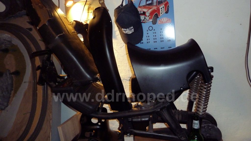

Geschrieben am: 11.03.2018, 17:03
Es ging weiter - Schloss ist geknackt und das neue funtioniert tadellos - obwohl es anders geformt ist sad.gif .
Dann wurde nur etwas getüdelt und mal der Panzer und die Vorderschwinge etabliert:
