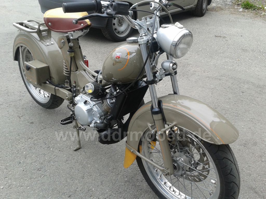

was ist das für eine Gurke ??? irgendwas mit ein paar Essiteilen laugh.gif aber gute Handwerksarbeit Essi 2 Punkt Null laugh.gif
fsvaasam
Geschrieben am: 02.03.2018, 21:30
Beiträge: 36
Mitgliedsnummer.: 8376
Mitglied seit: 22.08.2015

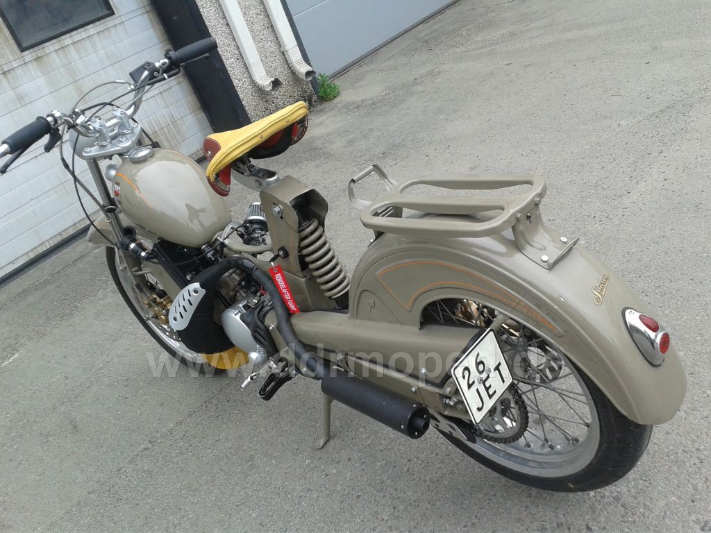

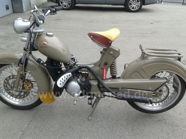

It is a hybrid of SR2E 1963 and Peugeot XPS SM 2005. Fork is from some chinese Z50 type. Fun to drive and goes fast biggrin.gif
Geschrieben am: 03.03.2018, 08:09
Mfg Andi

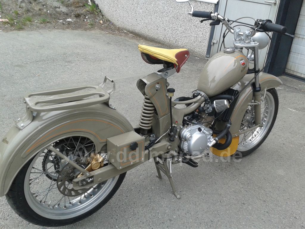

Ich finde das Teil auch klasse.
Aber reißt der Auspuff nicht irgendwann ab wenn er mit der schwinge hoch und runter geht?
Mit freundlichen Grüßen Pauli

Not sure if i answer correct because im using translator. Between exhaust and muffler is a piece of a metal braided hydraulic rubber hose. It can manage heat enough and gives flexibility that swing arm needs.

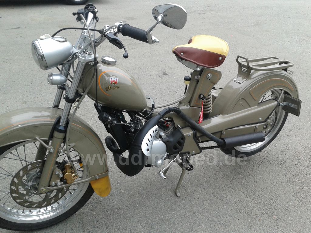

Especially the front fork with the original SR2 wing adapted!
If you have some more images of this thing please post them!

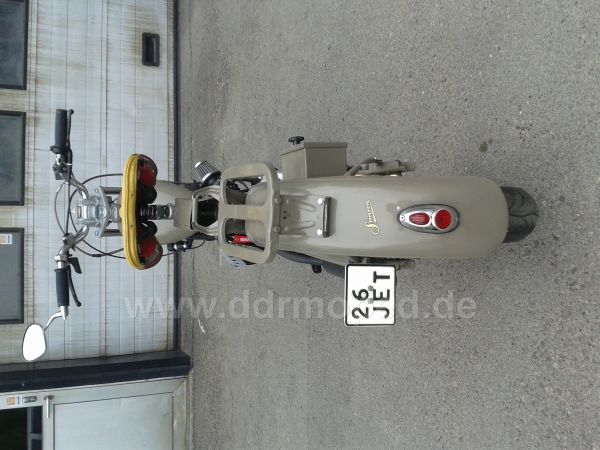

And there is a licence plate mounted, so it seems that this street legal in Finland biggrin.gif
