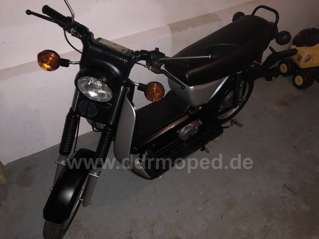

Hallo Miteinander,
vor einer Woche habe ich eine SR50C Baujahr 1987 ganz günstig erstanden.
Leider läuft sie nicht richtig.
Sie springt kalt beim ersten Kick mit Startvergaser sofort an.
Läuft 2 Minuten und stirbt langsam ab. Dazwischen läuft sie ganz unruhig und mit schwankend hoher Drehzahl.
Das ganz klappt noch 2-3 mal. Bis er dann ganz weiß aus dem Auspuff raucht,
ausgeht und danach nicht wieder an, bis er ein paar Stunden gestanden ist.
Bisschen länger läuft er wenn ich den Starvergaser nochmal öffne.
Gas nimmt er mal an, mal stirbt er dadurch sofort ab.
Wenn ich sie dann abstelle, läuft nach einiger Zeit ganz dunkles Öl zwischen Krümmerende und Auspuffanfang raus (an der Verbindungsschelle). Die Zündkerze ist beim Ausbau auch ganz feucht.

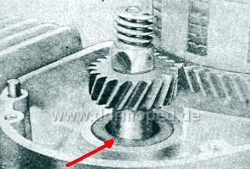

Hallo zum überprüfen des Wellendichtringes muss der linke Motorgehäusedeckel abgebaut werden (beim Roller vorher noch das Trittbrett die Schaltung und der Kickstarter
der Dichtring sitzt vorn unter dem Primärritzel (siehe Bild) das kleine Schneckenrad ist nur bei Fahrzeugen mit DZM verbaut
GRuß Heiko

Ah, alles klar ich hätt jetzt zu beiden Dichtungen an der Welle „Simmerring“ gesagt.
Ich hab jetzt die Dichtringe, neuen Kondensator und Zündschalter bestellt und stell auch gleich das Getriebe ein wenn eh alles raus muss.
Ich berichte dann ob das Probelm behoben ist, sonst bleibt wohl oder übel nur der Vergaser. Da will ich aber irgendwie ungerne ran.
