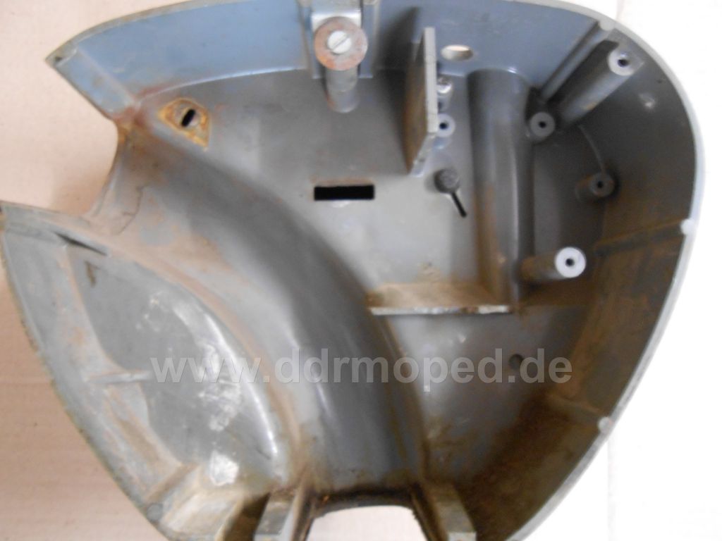

ich habe eine 76er S50B in die Hände bekommen und habe nach und nach ein paar Fragen. Meine erste Frage bezieht sich auf den Herzkasten. Es ist ein grau, grün-grauer verbaut gewesen. Hat jemand Informationen dazu? Ein Datumsstempel gibt es leider nicht.

Das sieht doch aus wie ein ehemals weißer Herzkasten. Der wurde mal eine Zeit lang verbaut.

weiß war er definitiv nicht. Die Bilder sind leider nicht so gut. Er ist grau. Sieht man auch gut an einer abgebrochen Stelle. Er ist also nicht lackiert.

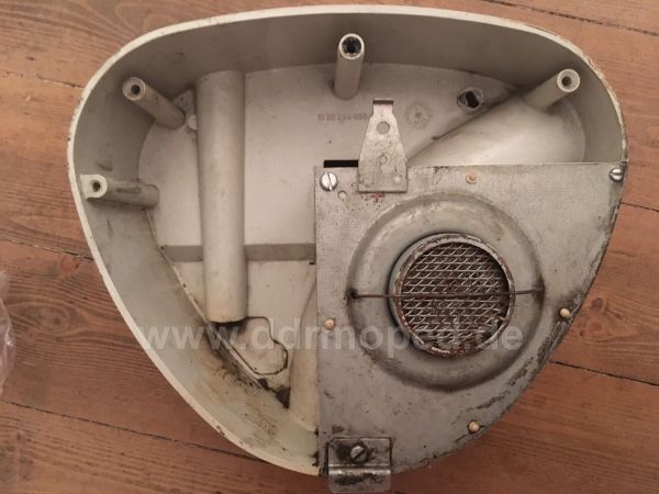

ich weiß das es Bj.74-75 andersfarbige Herzkästen gab.
Ich selber habe einen sehr hellen grauen Bj.74 erstehen können.
Die Farbe deines Kastens sagt mir aber gar nichts, vllt Nachbau!?

Farbwechsel bei den Plastegranulat? Und Einführung Blinkerverteiler sowie S50B2 vorbereitet?

Kann dir die Frage leider auch nicht beantworten. Gesehen hab ich so einen grauen bisher auch noch nicht.
Die weissen gibt es zwar und die sind auch von 74 gestempelt, aber die gehören theoretisch an 75er s50 ran. Praktisch nicht.
Schön zu wissen, das die anders farbigen doch an der s50 verbaut wurden.
Bisher war mir keine s50 bekannt, die tatsächlich mal nen weissen verbaut hatte.
Wo auch immer die zum Einsatz kamen, gewiss nicht an der 75er s50.
Das luftfilterblech ist immer eine spätere Version, wo der Leitungsverbinder mit installiert werden kann.
Dieser war jedoch an jenen s50 nicht dran. Die hatten noch einen geteilten Kabelbaum und eine Lüsterklemme unterm Tank, als Leitungsverbinder.
Vermutung liegt daher nahe, dass sie später verbaut wurden.
Z. B. An den silbernen Enduros von 83 sind oft weissen verbaut.
Gesehen hab ich da aber auch noch keine von 74 gestempelten...
Bleibt noch Vermutung Exportfahrzeuge Osteuropäisch.
Da kam es nicht so sehr auf die Qualität an, wie später, in den Westen exportierte Fahrzeuge, die für harte Devisen gehandelt wurden.
Mir sind auch keine s50 bekannt die den Weg in den Westen gegangen sind, nur s51 oder vogelserie
stay tuned - mfg m@ngo

Mein S50B Baujahr 75‘ hat fast alle teile gestempelt mit 74‘ auch der Herzkasten, welcher aber schwarz ist.
Bei Kleinanzeigen hab ich einen grauen 74‘ Herzkasten erstehen können der komischer weise sogar für den Leitungsverbinder ist. Und parallel aber auch alle Details eines 74‘ Herzkasten trägt mit Stempel 74‘.

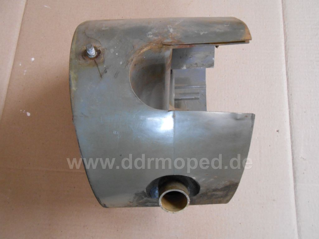

Nächste Frage. Es ist ein Obergurt mit einer Erhöhung für die Tankbefestigung verbaut. An welchen Modellen bzw. Baujahren wurden die verbaut?
(So wie auf dem Bild hier)
