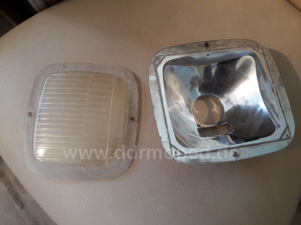

Nun denn, glaub trozdem nicht das es hier von großartigem Interesse ist. Allenfalls die ausführende Firma.
Sie heisst refoptik.
Kostet dann für mich 25,- ohne hin und her schicken. Lohnt also nur wenn es was nicht als Nachbau gibt oder zu teuer ist.

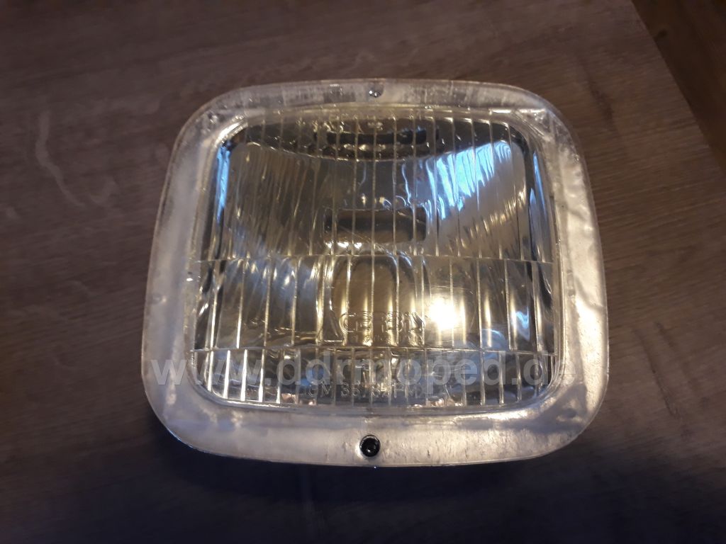

In meinem Fall ein Reflektor eines Elba 1 Scheinwerfereinsatzes. Den musste ich auch noch trennen, also die blinde Streuscheibe aus Kunststoff vom Reflektor. Die Streuscheibe hab ich inzwischen schon poliert. Zusammen mach ich das dann wieder mit einem sehr guten Silicon.
Vorher zeig ich noch das Ergebnis, falls es geklappt hat.

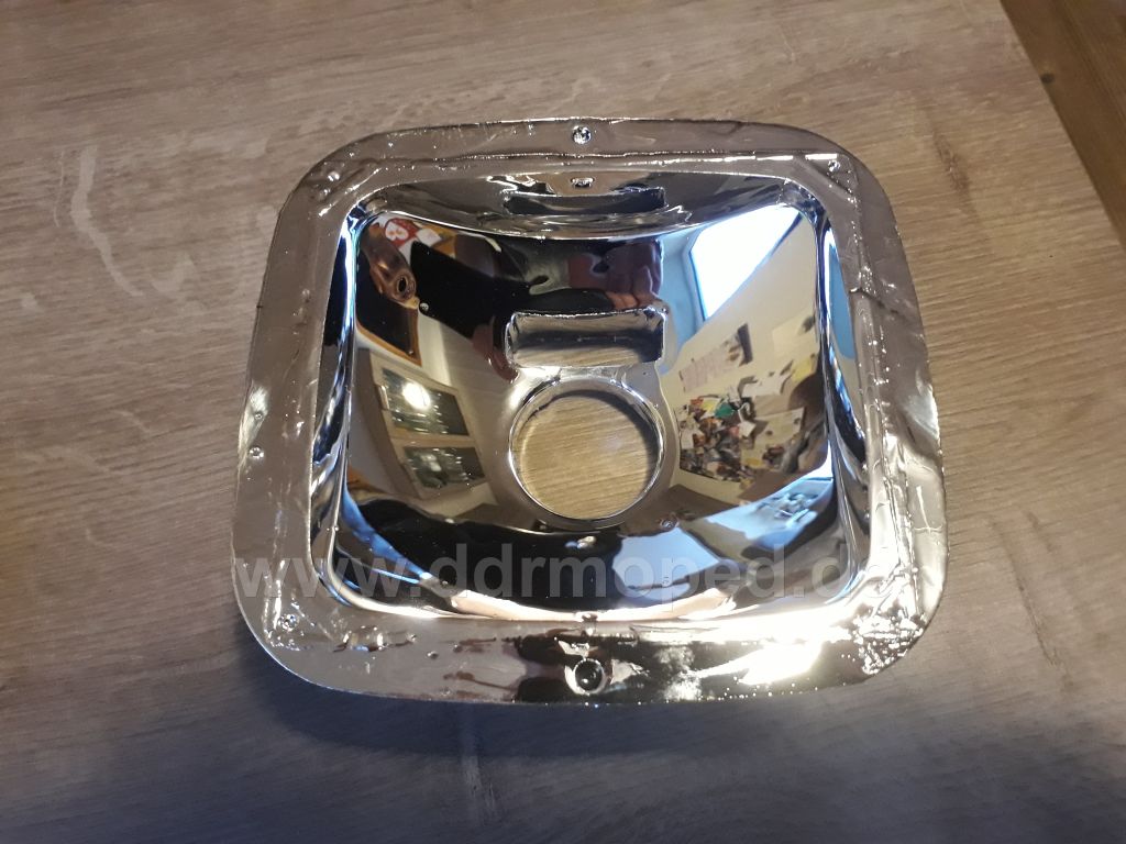

Update:
Null Kommunikation, Tel Email hat ich ja gesagt .... nur auf extremen Druck eine knappe Antwort vorgestern. Arbeitsergebnis .... naja .... ich würd es als schnell schnell, unprofessionell und Qualitativ mit einer 4-5 von 10 bewerten. Wer genau hinschaut sieht was los ist. Finger weg von der Firma sag ich nur. Was ich errreichen wollte, erfüllt es aber und ich wollts ja unbedingt wissen sad.gif ... Soll wohl bessere Firmen dafür geben, aber eben nicht für 25,-
Ich muss nochmal betonen, dass es diese Reflektoren nicht im Nachbau einzeln gibt, so wie bei Simson oder fast alle MZ.
MfG Tino
