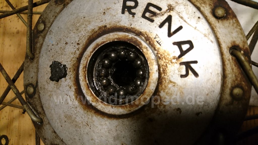

Hallo, ich bin neu hier im Forum und brauche Hilfe zum Thema Radlager, habe hier schon viel gelesen und bis jetzt auch zu fast jedem Problem ne Lösung gefunden!
Allerdings zum folgenden Problem nicht!
Habe ein Sr2 Baujahr 60 und wollte die Radlager mal kontrollieren weil sich vor allem das Vorderrad schlecht drehte, hab es zerlegt und sehe jetzt 12 statt der besagten 11 Kugeln in der Lagerschale! Kann das original sein?

Da gehören 11 Stück a 5,5 mm rein und mehr nicht.

Waren die 11 Kugeln nicht erst beim SR2E drin? Ich dachte bis 1960 waren es 10 Kugeln a 6,35mm. _uhm.gif
Das kenne ich nur bei den Halbnaben mit den 10 Kugeln a 6,35 mm.

Habe das Lager vom Hinterrad noch geöffnet und da sind ebenfalls 12 Stück drin?

Laut Ersatzteilkatalog von Juli 1959, den man im Netz finden kann aber hier nicht verlinken darf, sind sowohl bei der Halbnabe als auch bei der Vollnabe RENAK 20 Kugeln 1/4 Zoll einzubauen.
Erst bei dem nächsten Ersatzteilkatalog von Juni 1962 wird für die Vollnabe auf 22 Kugeln mit 7/32 Zoll hingewiesen...
Aber die Kataloge waren halt auch nicht immer richtig und vollständig...

Miss mal die Größe der Kugel, vielleicht hatte jemand nicht die richtigen und hat dann was gebastelt. Prinzipiell geht das auch mit 12 Kugeln, die Konen kommen dadurch etwas weiter nach außen, das muss man dann halt mit den Ausgleichsscheiben wieder korrigieren. Besser und sicherer ist aber sich an die Ersatzteilkataloge und die richtigen Kugeln und die richtige Anzahl zu halten.

Die Kugeln sind ziemlich 5,5 mm was ja so sein sollte denke ich!
Vll. Durch Abnutzung das irgendwann die 12te reingepasst hat?

Wenn die richtigen Lagerschalen und Konusse verbaut sind:
- Vollnabe = Lagerschalen für Vollnabe
- Halbnabe = Lagerschalen für Halbnabe
dann sind pro Lagerschale Vollnabe = 11 Kugeln a` 5,5 mm Durchmesser und
pro Lagerschale Halbnabe 10 Kugeln a`6,35 mm Durchmesser einzubauen.
Auch wenn es scheint, dass da noch viel "Platz" für eine Kugel mehr ist. Denn durch Wärmeentwicklung dehnen sich ja die Kugeln beim Fahren aus......

Wie ich bereits schrieb, der Ersatzteilkatalog sagt für alle SR2 was anderes.
Danach sollen 10 Kugeln a 6,35mm eingebaut werden. Ich hoffe mal, dass der Bildausschnitt nicht gleich wieder gelöscht wird.
Wenn man eine Kugel mehr einsetzt verlagert sich einfach der Auflagepunkt auf Lagerschale und Konus. Der Abstand zwischen den beiden Konen wird ein Stück größer. Funktionieren tut das prinzipiell, mehr als eine Kugel mehr geht aber dann vermutlich nicht, der Platz in der Laufbahn ist halt begrenzt.
Das Lagerspiel muss so eingestellt sein, dass das leichtgängig und nahezu spielfrei läuft, ein kleines Spiel ist zulässig und notwendig. Wenn das korrekt eingestellt ist, gibt es auch kein übermäßige Erwärmung der Naben. Wenn die Nabe bei normaler Geradeausfahrt (ohne zu bremsen) handwarm wird, ist da schon was falsch. Die Berührungslänge liegt bei rund 60mm, kannst ja mal durchrechnen, wie weit sich 60mm Stahl erwärmen müssen, um den Platz einer Kugel von rund 6mm zu füllen, da hast du dann ganz andere Probleme.
Ich habe selbst als Lehrling vor 20 Jahren noch Linearkugellager von Hand gefüllt. Da kamen irgendwas um die 80 Kugel rein, die man entweder einzeln abzählen musste oder man hat das einfach vollgemacht und dann eine Kugel wieder rausgenommen. Es darf im Lager nicht drängeln, der Rest ist relativ egal da verändert sich halt die Flächenpressung auf die Laufbahn ein klein wenig.

Also ist das völlig normal das bei richtiger Stückzahl der Kugeln noch eine freie Stelle im Lager bleibt?
Ja

Sehr schön, die Info fehlte mir echt (und dem Besitzer vor mir wohl auch)
