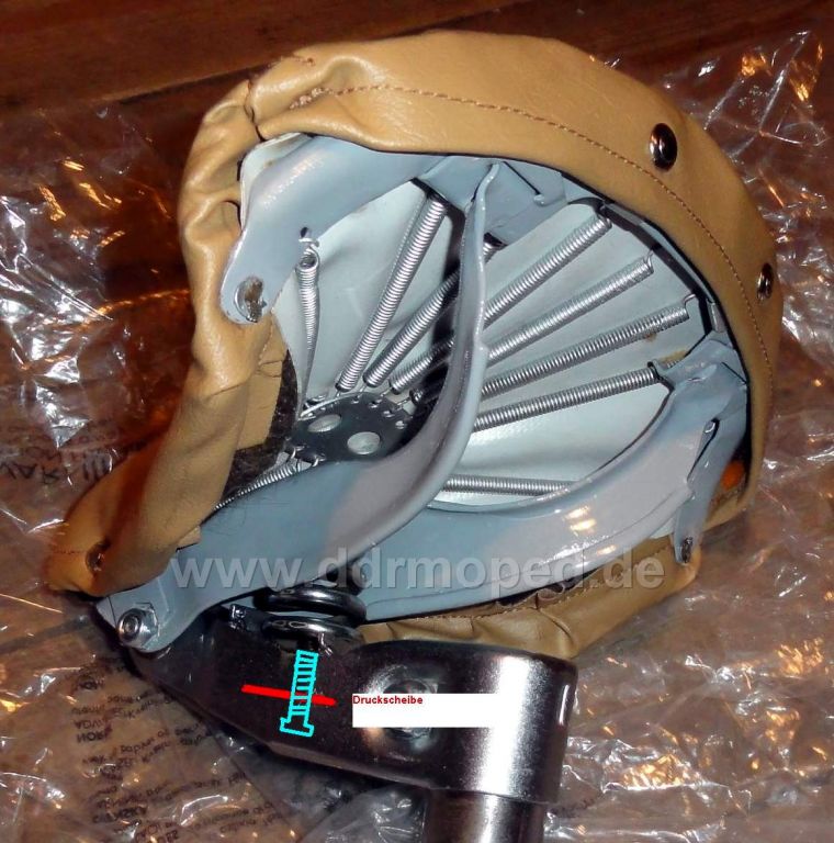

Hier meine Frage: An welche Stelle kommt die Druckscheibe am Sattel SR 2 ?
Ich habe hier schon überall gesucht und nichts gefunden, wer kann helfen ?
Gruß vauso

Hallo hier sollte die Druckscheibe hingehören

Das ging aber schnell, aber die Frage ist : kommt die Druckscheibe in die untere Windung der Feder ? Die Schraube, ist mir klar, kommt von unten rein, aber sollte doch sicherlich die Feder dann halten und das mittels der Druckscheibe. Würde ich den Sattel hinten zum aufbocken anheben würde er ja hochklappen , oder ?
Gruß vauso
gs51
Geschrieben am: 25.01.2018, 21:15
Beiträge: 1022
Mitgliedsnummer.: 9199
Mitglied seit: 14.11.2016
wenn die Druckscheibe drin ist klappt der Sattel nur noch wenig nach oben - eigentlich wird ja auch am Sattel das Pferd nicht aufgebockt - die Feder liegt auf der Druckplatte auf und die Schraube ist zum einstellen und verhindert das herausrutschen der Feder

_clap_1.gif Hallo gs51,
Jetzt musste ich nochmal in meine Werkstatt um da nochmal nachzuschauen,
das wollte ich jetzt wissen, ich habe nämlich den Sattel heute erst bekommen.
Der war nicht so zusammengebaut.
Ich habe jetzt die Schraube durch das Sattelunterteil gesteckt, dann die Druckscheibe und darauf liegt die Feder, ich habe angenommen wenn ich den Sattel hinten anfasse reiße ich den raus ( er klappt nach oben ), aber er lässt sich nur ein wenig nach oben bewegen.
Ich hoffe das passt so, wieder was dazugelernt.
Danke , vauso
gs51
Geschrieben am: 25.01.2018, 22:07
Beiträge: 1022
die Rundkopfschraube ist in der Druckscheibe und liegt mit dem Kopf im Sattelunterteil (wird nicht von unten durchgesteckt), dann kann man die Sattelneigung durch das Loch von unten mittels Inbusschlüssel einstellen

ohmy.gif , Oh dann war das doch richtig wie ich ihn bekommen habe, ich ändere das nochmal ab, aber heut nicht mehr.

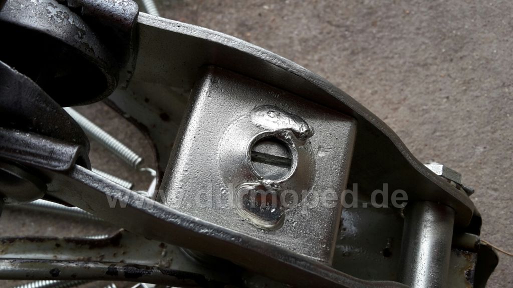

QUOTE (gs51 @ 25.01.2018, 23:07)
Gruß Heiko
Original kenne ich nur Schlitz oder Außenvierkant.

QUOTE (vauso @ 25.01.2018, 19:57)
Hallo wieder mal ins Forum,
Gruß vauso
Hier hättest Du alles gefunden.
Auf der Skizze siehst Du auch den Anschlag an der Sattelnase, der verhindert, dass der Sattel hochklappt.
