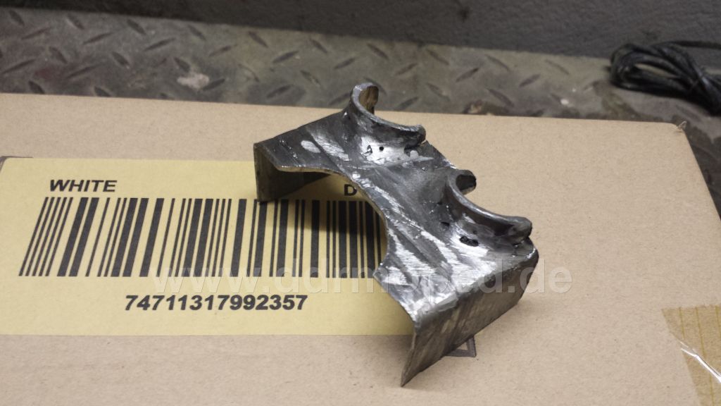

Den Rahmen aus dem Baujahr 1956 galt meine erste Aufmerksamkeit! Leider war dieser im Bereich des Ständers komplett weggerostet - nach einer Fotovorlage fertigte ich mir gestern ein neues Rahmenunterteil an.

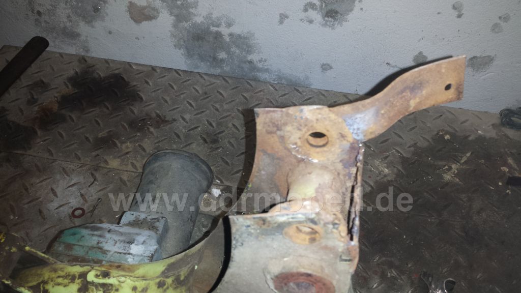

Der Rahmen mit abgeflexten Unterteil:

Das ist also das nachgefertigte Teil:

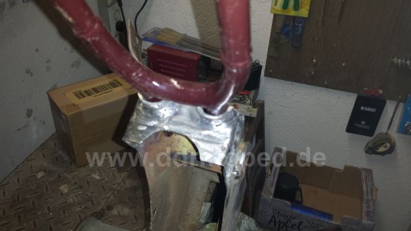

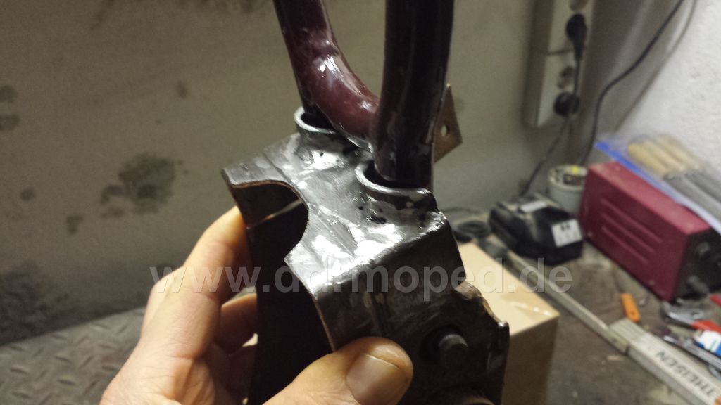

Probeweise aufgesetzt, der Ständer passt...

So würde es aussehen dann aussehen...
Noch richtig Entgraten, dann beginne ich mit dem Aufschweißen!

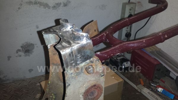

Das Rahmenunterteil ist angeschweißt und die Führung für den Ständer ist passend.

Steckt da noch die Hohlachse für die Schwinge im Lager? Sieht ziemlich festgerostet aus. Die solltest du noch rauspressen bevor du Teil einschweißt. Musst du den Rahmen ordentlich stabilisieren, damit der Rahmen dabei nicht vollkommen platt zusammengedrückt wird.
Ansonsten sieht das ja nicht schlecht aus, was du da nachgefertigt hast. Bist du Schmied? Die Werkzeuge für sowas hat man ja nicht unbedingt als Hobbyschrauber zuhause.

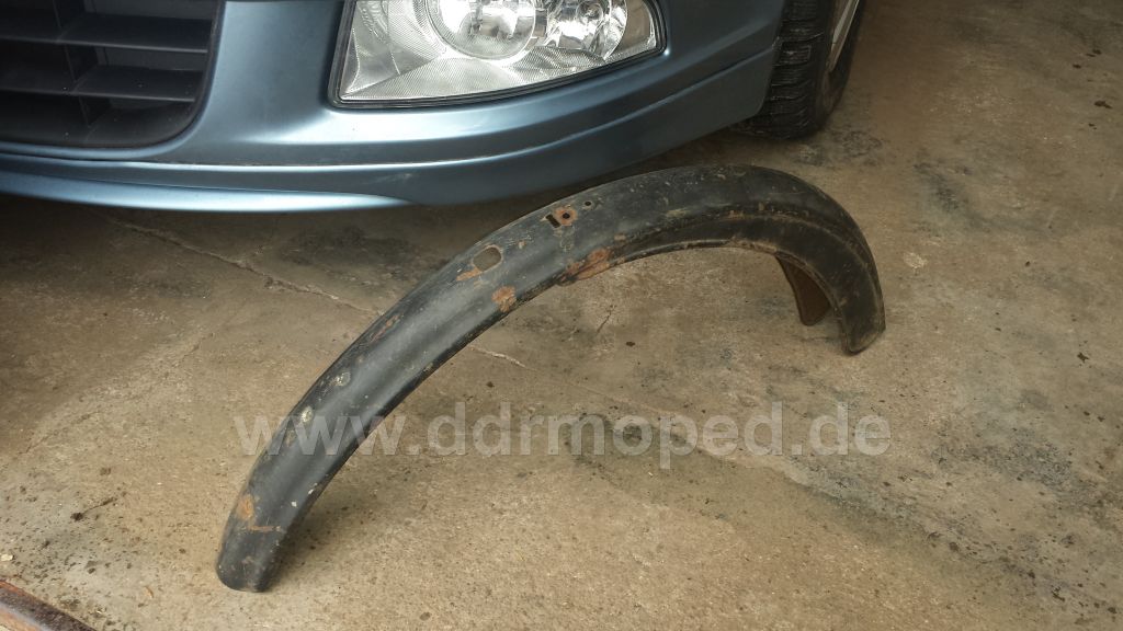

Recht eigenartig finde ich dieses Schutzbleche! Dieses hatte ich auf einem schweriner Teilemarkt erworben, ohne genau zu wissen ob es vom SR1 stammt. Die Ähnlichkeit war aber da. Der Händler erklärte, dass es von einem Fahrrad stammt. Ich war unschlüssig und bekam es am Ende für 10€.
Zu Hause hatte ich grob die Schwinge zusammengebaut, alles passt! Vorn die Bohrung für die Strebe, zwei Bohrungen für das Emblem, der Schlitz und die zwei Bohrungen für die Befestigung an der Schwinge, auch die beiden Bohrungen für die untere Strebe sitzen an der richtigen Stelle. Lediglich das ausgestanzte Viereck deutet auf ein Fahrrad hin. Das könnte verschließen. Die Form und Breite passt auch, ich meine es verbauen zu können.

Welches Viereck meinst du genau, man erkennt irgendwie 2 Vierecke?!
Meinst du das rechteckige wo die zwei Löcher für die Nieten drunter sitzen, wo die Haltestrebe durchkommt welche an der Gabel als Befestigung des Schutzblech da ist?!
Wenn du das andere angesägte Viereck meinst, welches man nicht richtig erkennt, das gehört dort nicht!

Die Achse befindet sich nicht mehr im Rahmen...
Schmied bin ich leider nicht! Ich habe gestern lange nach Blech in der richtigen Stärke gesucht, gefunden hatte ich dann Führungsschienen eines alten Schreibtisches. Diese waren an den Seiten umgebördelt, ich mußte ich aufhören und auf Maß bringen.

Ca. 4cm vor dem Schwingenbefestigungspunkt. Mitte Nebelscheinwerfer senkrecht auf das Schutzblech und besser vergrößern. Ich kann auch noch ein Detailfoto anfertigen.
Ich meine eben das größere ausgestanzte...
Das ist aber so sauber ausgestanzte, dass es nicht nachträglich eingebracht würde...

Das Loch musst du dicht machen, ansonsten für 10€ ein Schnäpchen! _clap_1.gif
