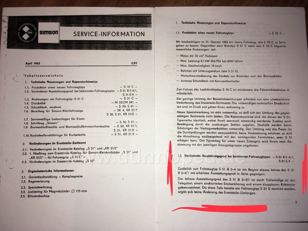

Ich stell die Information vom Simson Werk zur neuen
S51B2-4/1 hier ein. Dort kannst du dann alles nachlesen.

Hier die Information.

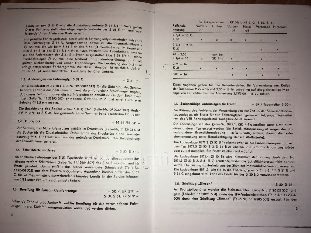

Noch die nächste Seite.
Demnach beschränken sich die Unterschiede zur S51 B2-4/1 auf die Faltenbälge, die strukturierte Sitzbank und den klappbaren Kickstarter.
Interessant ist auch die Information zum kürzeren Schutzblech, dass ab 1983 standardmäßig verbaut wurde. Jetzt weiß ich wem ich die nassen Füße zu verdanken habe laugh.gif

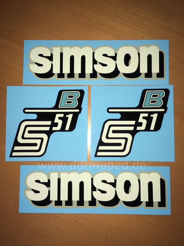

Geh ich recht in der Annahme das unter Punkt 1.8 steht das ab II/83 der große SIMSON Schriftzug statt dem kleinen mit IFA Raute verwendet wurde?

Das ist richtig.
Erst mit silbernen Rand und ab 1985 mit grauen Rand.

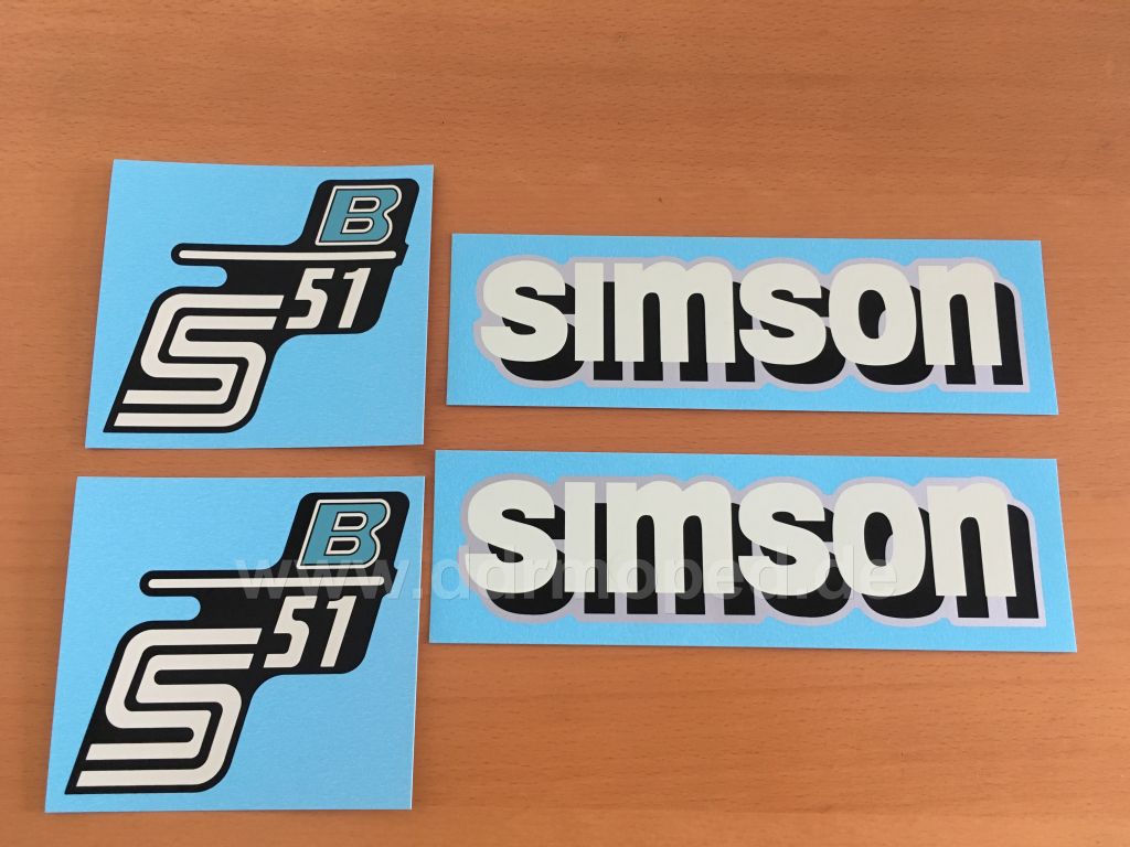

Originale Neuproduktion mit grauen Rand.

Interesse für meinen II/83 Neuaufbau, Kosten?
