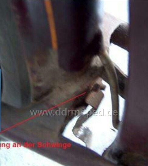

Ich bin auf der Suche nach einer Vorlage,Zeichnung mit Abmessungen für diesen Halter sad.gif
Bilder habe ich schon gefunden aber damit komme ich nicht wirklich weiter ..
Bei mir würde ein Halter gebaut der am Auspuffhalter mit verschraubt wurde dry.gif

Vielleicht hilft ja das schon.

Danke dir smile.gif Das hatte ich auch schon gesehen .. Masse waren trotzdem toll rolleyes.gif
Aber das wird nicht so einfach werden .. Gruß Mike

Dann bau doch erst mal den Ständer dran.
An Hand des Fotos biegst Du einen Blechstreifen als Muster grob zu.
Dann richtest Du die Kröpfung passend zum Ständer aus, dass er richtig einrasten kann.
An Hand dieses Musters kannst Du dann aus Federstahl die Feder endgültig fertigen.

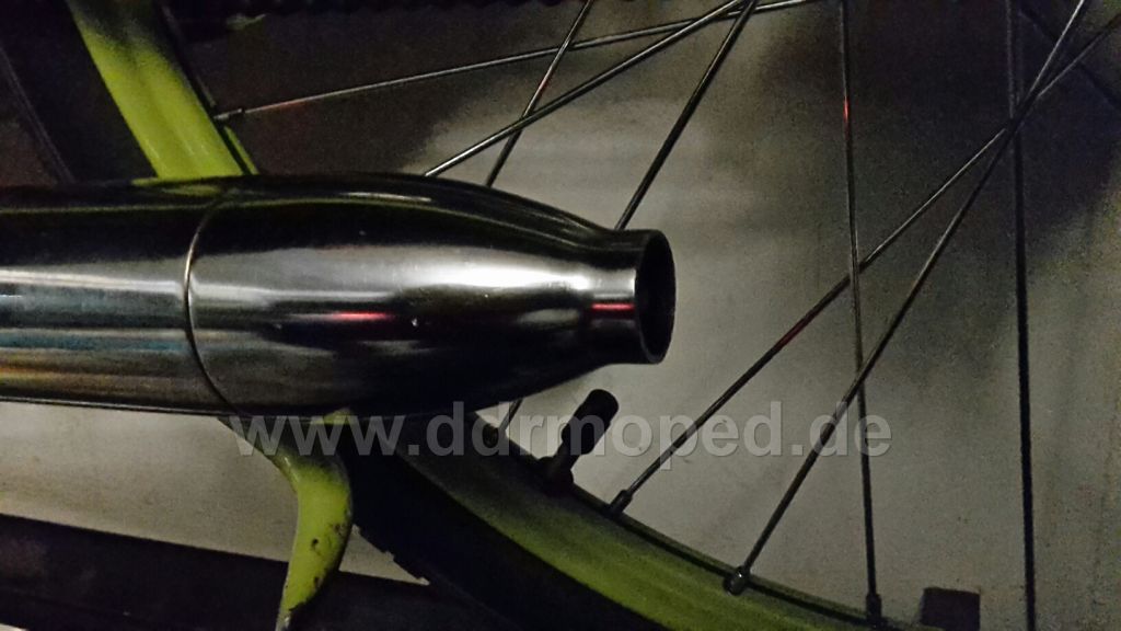

Geschrieben am: 22.12.2017, 06:53
Hier isser:
