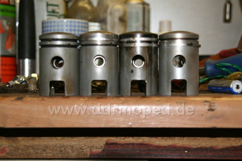

Die beiden Mittleren sind gleich. R und links sind Anders. Überleg nochmal die Funktinionsweise 2-Takter biggrin.gif Ohne Maßangaben sollte man es sehen können.
Ich will das heute nicht mehr... rolleyes.gif Ist Rosenmontag laugh.gif Ich kommentiers Dir gerne morgen...

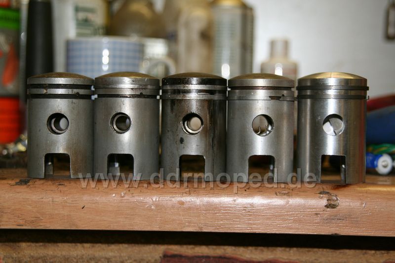

Nächstes Bild zu unterschiedlichen Kolben: der ganz Rechte ist ein Neuer aus der "Jetztproduktion" Alle 5 sind unterschiedlich!!!

Das müsste man jetzt mal richtig vermessen. Ich habe leider nur eine Schiebelehre. Wenn jemand einen Reißplatz hätte, wie wir früher im Modellbau (schwärm!)...
Aber dann später waren die Einlassfenster dann insgesamt größer oder?
Jetzt muss ich überhaupt erst mal sehen, was ich in meinem Zweier für einen Kolben habe. Mir wird ganz schlecht, wenn ich an die vielen Kombinationsfehler denke, die man bei der Abstimmung machen kann blink.gif
Richtiger Zylinder/Vergaser, falscher Kolben aaaargh! Wer misst schon den Kolben!
