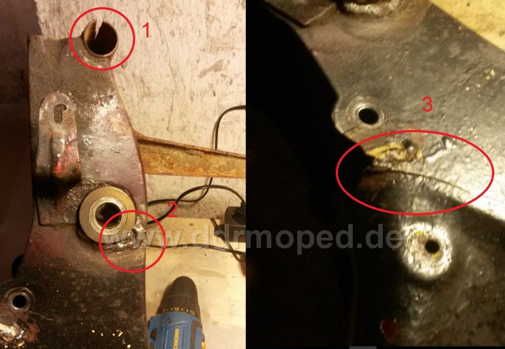

Guten Morgen zusammen,
viele Dosen WD40, abgebrochene Schraubenköpfe und ausgebohrte Schrauben später habe ich nun meinen SR2E Link vollständig zerlegt. Insgesamt hat er noch eine ganz gute Substanz. Am Rahmen gibt es allerdings ein paar Problemzonen, zu denen ich von euch einen Rat brauche. Zum Beispiel ist da ein Riss im Blech (3). Ich selbst kann nicht besonders gut schweißen, und will da lieber einen Fachmann ranlassen. Offenbar hat da auch ein Vorbesitzer schonmal dran rumgebruzelt (siehe Aufnahme für Schwingenbolzen (2)).
Die Fragen im Einzelnen:
- Lohnt es sich diesen Rahmen aufzuarbeiten? Oder kommt man mit einem "Neu"-Kauf besser?
- Wie bekommt man bloß das Rohr (1) für den Ständer da raus, um es ersetzen zu können?
- Wer kann so etwas gut? Kann jemand einen Karosseriebauer / Schweißer im Raum München empfehlen?

Hallo Stimpy,
bitte nicht für jede Frage ein neues Thema aufmachen. Führe einfach dein erstes Aufbauthema fort.
Der Riss an der Motoraufnahem ist "normal", den hat fast jeder SR Rahmen. Die Blechrahmen waren/sind zu schwach ausgeführt und reißen daher gerne an den von dir gezeigten Stellen.
Das kann man prinzipielle alles reparieren und haben hier auch schon viele gemacht.
Lohnt sich das noch? NEIN. Aber die Frage stellt sich ein 60jähriger auch nicht, wenn er zum Arzt geht.
Wirtschaftlich gesehen kriegst du das Geld, das du in den Aufbau/ Restaurierung steckst nicht wieder rein. Soweit ich weiß gibt es keine Nachbaurahmen für den SR2 und einen besseren gebrauchten Rahmen musst du erst mal finden. Ich würde an deiner Stelle versuchen den Rahmen zu schweißen/ schweißen zu lassen.
Wie die Aufnahme für den Alu-Ständer im Detail aussieht weiß ich nicht, aber das wird man wohl auch mit der Flex abtrennen können und ein neues Rohr anschweißen.
Karosseriebauer gibt es wohl einige in München, ob die solchen Spittelkram machen wollen und ob man sich das leisten kann, steht dann auf einem anderen Blatt. Habe keine Beziehungen nach München und kann dir da leider nicht weiterhelfen.

Mitglied seit: 10.10.2013
Auf alle Fälle solltest du die Miriam- Buchsen für die Schwingen- Aufnahme raus nehmen und dann einen Kunstschmied aufsuchen, der auch schweißen kann. Der Bekommt das wieder ohne Probleme hin.
Mein letzter Essi, hatte ähnliche Probleme und jetzt fährt er wieder. Es ist alles eine Sache von können. wink.gif

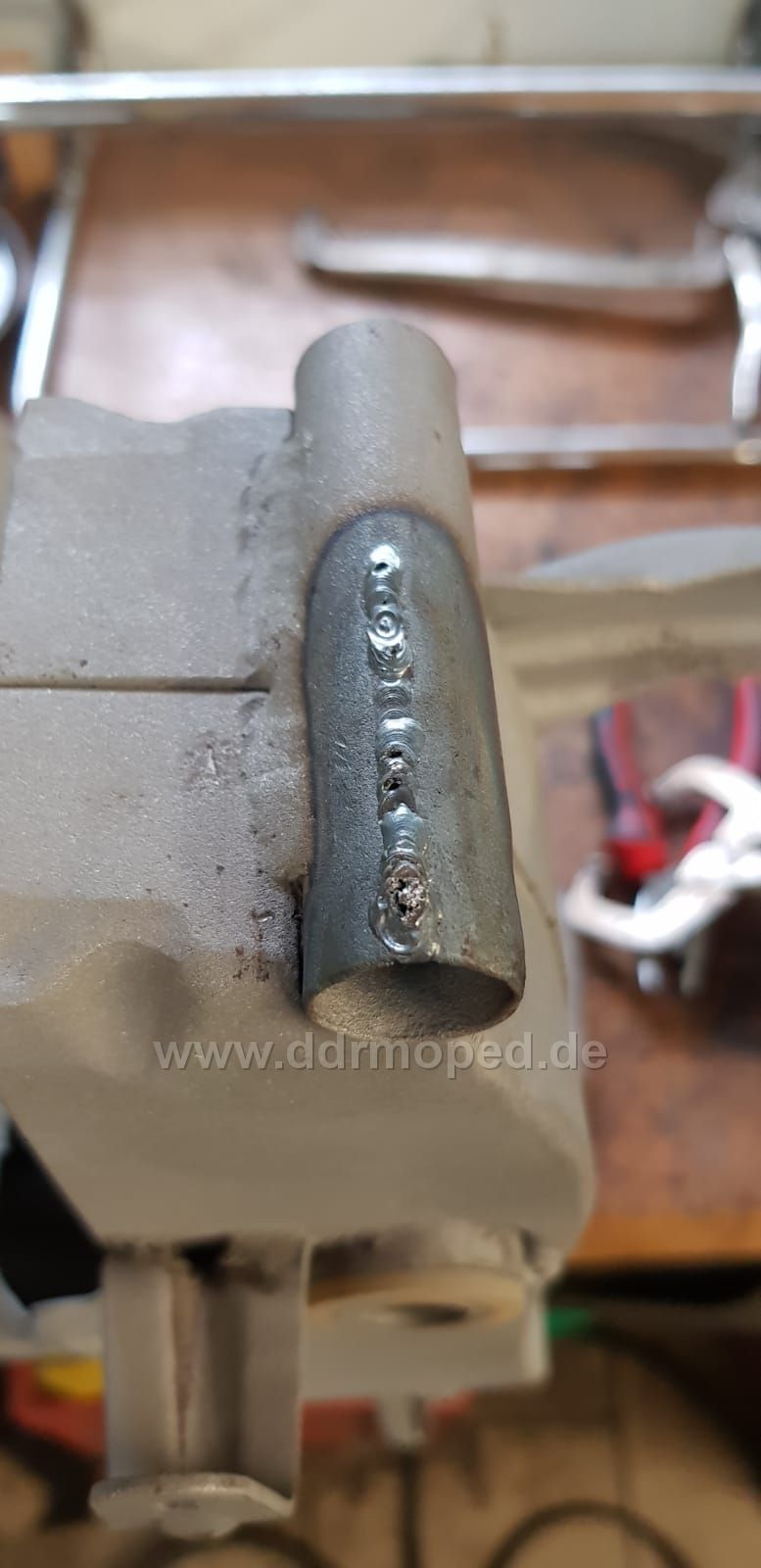

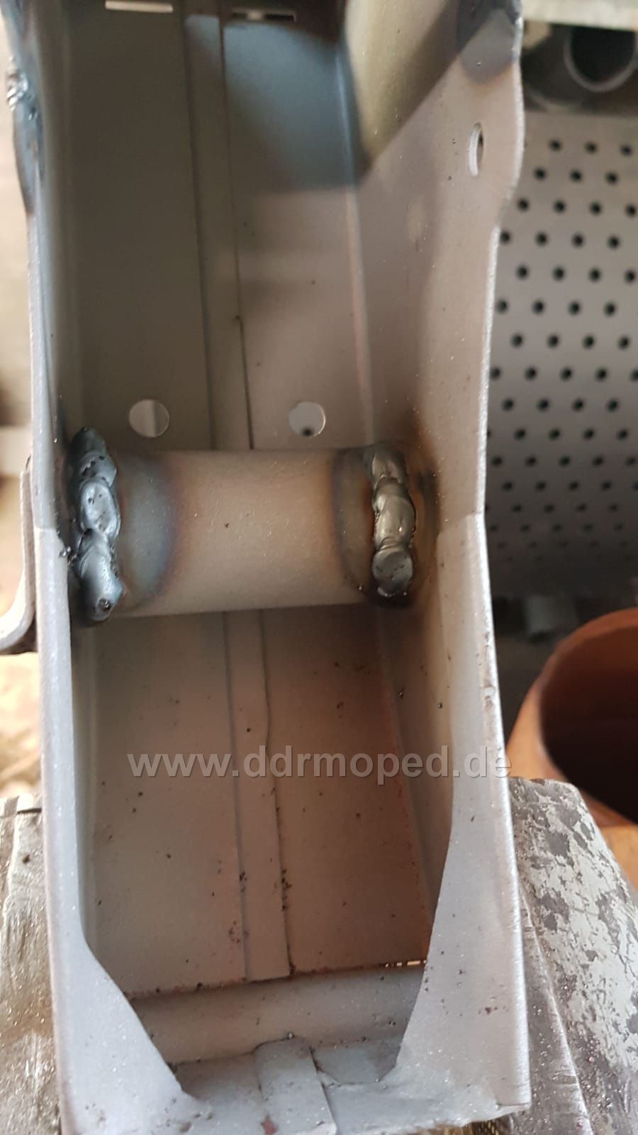

Hallo zusammen,
der Rahmen ist mittlerweile beim Karosseriebauer und wird, wie auch ein paar Blechteile, geschweißt. Unter den drei Schichten Lack und Wandfarbe haben sich noch einige Risse gezeigt. Ich glaube es ist ganz gut, dass das ein Fachmann repariert 😅
Anbei ein paar Bilder, vielleicht interessiert es den ein oder abderen...

Aufnahme für Hauptständer

Tingel
Geschrieben am: 18.11.2019, 11:02
Beiträge: 300
Mitgliedsnummer.: 7177
Mitglied seit: 23.02.2014
Wenn ich die Schweißnähte sehe wird mir schlecht.
Sowas kann man doch niemand anbieten das soll ein Fachmann gewesen sein? blink.gif

Otto
Geschrieben am: 18.11.2019, 11:40
Beiträge: 2172
Mitgliedsnummer.: 7023
Mitglied seit: 21.12.2013
Ja, schöner geht immer aber das wird auch so halten. Die Naht an der Schwingenaufnahme so lassen und das Rohr für den Ständer etwas verschleifen, dann passt das schon.

stimpy
Geschrieben am: 18.11.2019, 15:12
Beiträge: 25
Mitgliedsnummer.: 9805
Mitglied seit: 22.11.2017
QUOTE (Tingel @ 18.11.2019, 11:02)
Öhm, echt? Wieso denn? Das wird doch noch verschliffen. Was stimmt denn nicht mit den Nähten?

Otto
Geschrieben am: 18.11.2019, 15:52
Beiträge: 2172
Da hat immer mal Gas gefehlt, dadurch ist das Schweißbad weggespritz. Die Schweißung an der Schwingenaufnahme ist noch so lala, man kommt da schlecht ran und sieht nicht, weil die Schweißdüse immer im Weg ist. Ich sage mal, das ist noch ok so, Leute, die das jeden Tag machen und ihr Gerät kennen, kriegen natürlich viel besser hin, ich als Amateur wäre mit der Naht an der Stelle so zufrieden.
Die Naht an dem Rohr ist nicht so schön, man sieht halt deutlich die Stellen an denen Gas gefehlt hat und das flüssige Metall weggespritzt ist. Das hätte ich als ambitionierter Amateur auch schöner hingekriegt. Halten wird auf jeden Fall beides. Verschleif das ein bisschen und versiegel das ordentlich mit Schweißprimer / Grundierung. Mehr würde ich da nicht machen.
