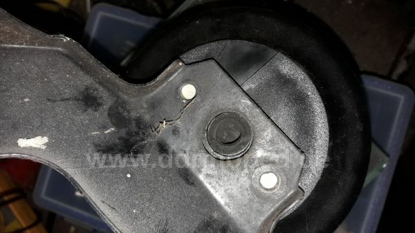

Geschrieben am: 24.11.2017, 19:40
Beiträge: 6818
Bügel von beiden Varianten
1986-2016 Der Roller wird 30
SR 50 CE (neues Projekt)
Geschrieben am: 24.11.2017, 19:53
Beiträge: 6818
Achso, das mit dem grossem Loch für das Kabel ist von der /1er-Reihe und das mit dem kleinen Loch von der /0-Reihe. Neben den neuen Blinkerhaltern war es das einzige, was geändert wurde.
Kurze Passprobe: Passt mit den Löchern
