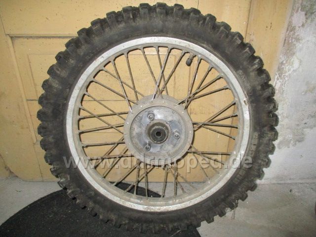

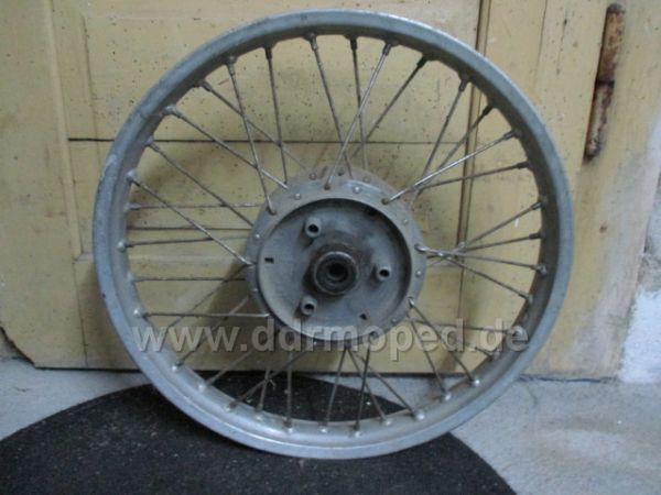

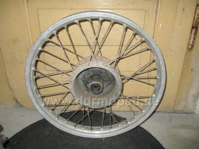

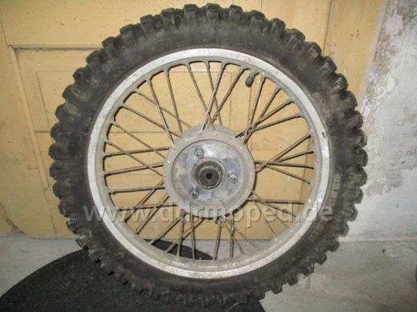

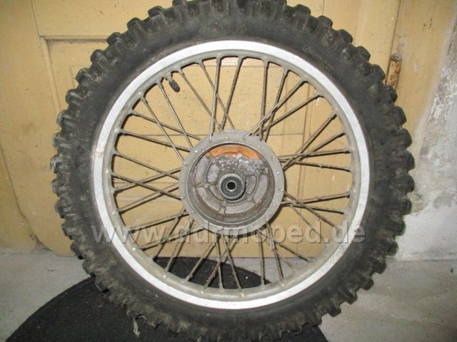

Geschrieben am: 25.11.2017, 15:09
Geschrieben am: 25.11.2017, 15:10
Geschrieben am: 25.11.2017, 15:11
oder die, ohne Reifen
Geschrieben am: 25.11.2017, 15:12
