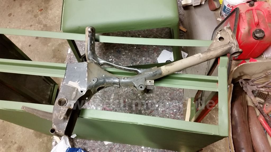

Soll an diesen Rahmen wird noch alles gestrahlt :

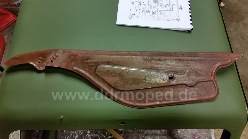

Hätte diesen hier zum tauschen

Sollte der Kettenschutz nicht schon der richtige sein?
Bei den Rahmen mit Alugusskippständer war doch der Kettenschutz nicht mehr am Schwingenbolzen, sondern mit einer M6 Schraube am Hinterrahmen befestigt.
Oder irre ich da?

Zumal der Rahmen ja auch den Blechwinkel zur Befestigung des Kettenschutzes hat.

Der Winkel am Rahmen ist doch zum Einhängen der Kippständerfeder.
Die Halterung für den Kettenschutz ist am Heckrahmen.

Der Rahmen hat aber noch die alte Ausführung Schwinglagerung.
Wie Gerald schon schrieb, ist das so ein Zwitterrahmen. Dafür braucht Thomas wirklich noch die alte Ausführung vom Kettenschutz.
Ist auch ein ''E''Rahmen Bj. 1970 laut Typenschild !
