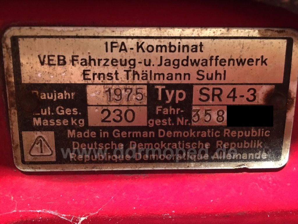

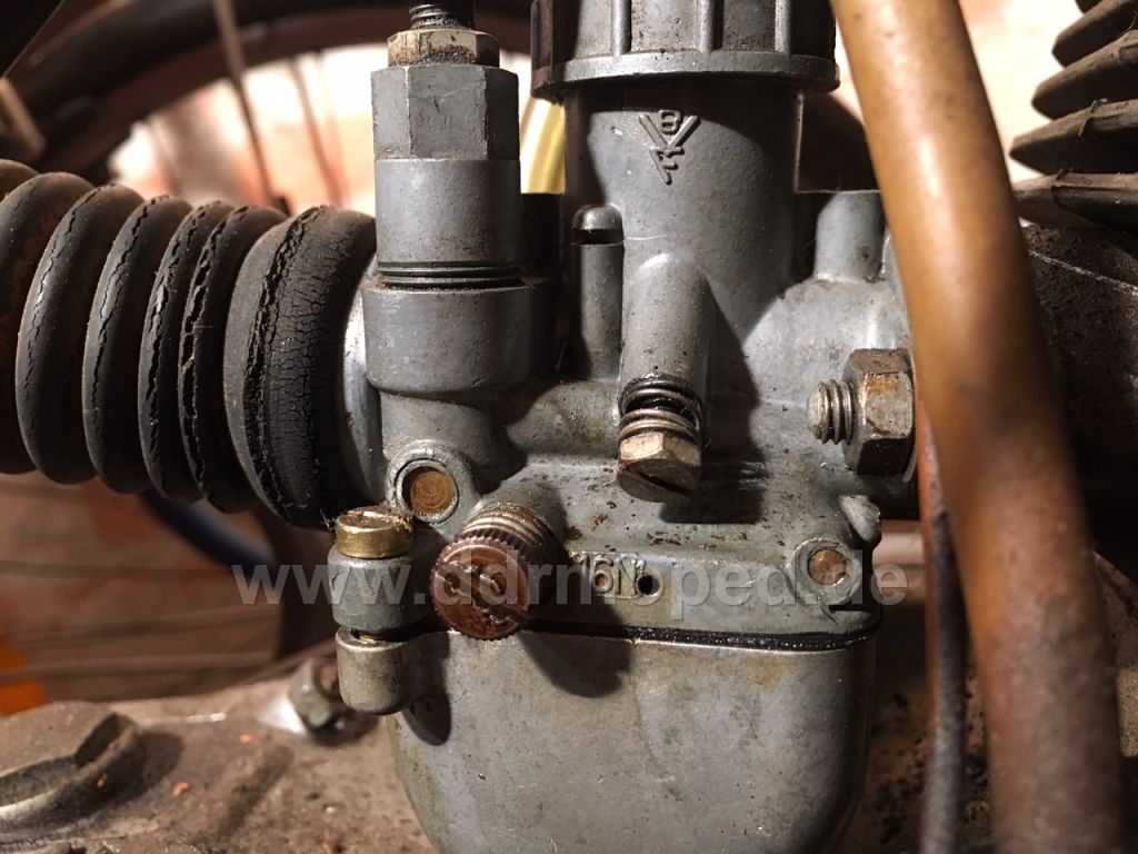

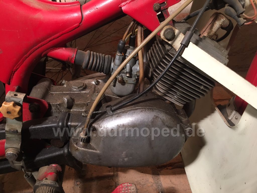

anbei eine Datei mit den Bildern vom Objekt.
Auf dem Vergaser lässt sich zumindest 16N1 lesen, die originale Ansauganlage und Luftfilter unter dem Tank ist verbaut. Wie gesagt der Motor ist bei einem Blick unter den Motor und aufgrund der Lage der Leerlaufkontrollleuchte definitiv ein 3-Gang. Wie heißt der Motortyp dann genau ?!
Vielleicht hat noch jemand die Zeit und Lust sich die Bilder anzuschauen und etwas dazu zu schreiben was ich nun mit dem Zustand anfangen kann :-)
So wie ich das bisher verstehe und gelesen habe wurde der Sperber offiziell nur mit 4-Gang Getriebe gebaut und verkauft. So würden auch die Papiere vom KBA aussehen, wenn ich sie neu beantrage. Praktisch ist aber ein 3-Gang verbaut der nach letztem Wissenstand aber möglicherweise dieselbe Leistung hat wie der 4-Gang. Versteht das einer beim TÜV ?!

Hallo, na das sieht doch schon mal, bis auf die Farbe, ordentlich aus. Im Vergaser muss eine 80.iger Hauptdüse verbaut sein. Das Ansauggummi sollte auf jeden Fall gewechselt werden. Wie das auszusehen hat, findest Du hier im Forum.
Dem Prüfer bei der Abnahme sollte es eigentlich ziemlich egal sein, ob der Motor 3 oder 4 Gänge hat. Einen 4-Gang Motor kannst Du immernoch besorgen, kann nur etwas dauern, wenn Du nicht gerade Hunderte Euros zahlen möchtest...
MfG, Daniel

Na dann schauen wir mal. Frisch ran ans Werk wenn der 3-Gang dieselbe Leistung hat wie der 4-Gang. Einen 4-Gang zu besorgen wird mit Sicherheit ein Problemchen werden. Ich finde schon kaum welche im Angebot - Preis hin oder her.
Der Witz mit der Farbe ist - ich würde fast behaupten das die original so rot ist.
Die Nieten am Typenschild sind soweit ich das beurteilen kann, original. Außer das Gerät wurde bereits zu DDR Zeiten komplett entlackt und in rot lackiert. Wenn man vorsichtig hinter das Typenschild schaut ist dort auch alles rot.
Gelesen habe ich mal das das auch Habichte mal für den Export in Rot/Beige in den Handel gegangen sind. Naja da müsste man wieder jemanden kennen der das Miterlebt hat.
