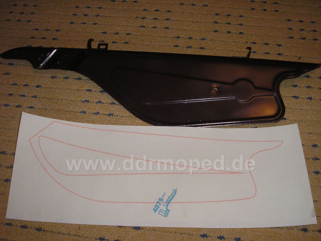

habe mir im internet einen kompletten linierunsstz für mein sr2 E bestellt und nun
mitbekommen, dass die linierung für den kettenschutz nicht richtig passt!!! mad.gif
meine frage wäre nun, gibt es vileicht zwei verschiedene bauformen???
wäre schön, wenn mir jemand weiter helfen könnte, habe dazu auch ein bild hochgeladen.
mfg marius

Wie ich sehe hast die Ausführung mit kleinen Loch. (kettenschutz biggrin.gif ) Die Linien sehen aber auch nicht so aus, als würde sie auf den mit dem großen Loch passen. Irgendwie sind bloß die Linien in der Mitte falsch, oder?
Bei ibäh gekauft? Passen denn die anderen Linien? Könnt mir vorstellen, dass da gar nix passt.

habe die linien von oldtimertechnik.de
habe mal die anderen linien angehalten, die scheinen zu passen.
bin der meinung das der äußere teil unten links vom aufkleber nicht richtig passt.
meine farbe ist ral 3007 schwarzrot, sieht wegen den lichtverhältnissen vileicht etwas komisch aus

Es gibt 3 verschiedene Formen des Kettenschutzes. Deiner ist der Letzte. Irgendwo existiert hier auch ein Foto, wo alle 3 nebeneinanderliegen.
Ich würde an Deiner Stelle mit schneiden versuchen, es halbewege passgerecht zu bekommen.

Das ist das Problem bei diesen Linien zum aufkleben, da gibts nur eine Variante. Neben dem Problem mit dem Kettenschutz gibts auch das mit dem Federkasten. Auf den Federkästen der 57er Modelle war die Linierung auch anders.

hallo... also ich habe mir auch nur so einen Klebesatz gekauft und habe den gleichen Kettenschutz wie du gehabt. Habe auch erst versucht den so zurechtzufummeln, aber das sieht dann aus wie gewollt und nicht gekonnt. Du hast bei deinem Klebesatz doch bestimmt auch so eine lange rolle mit dünnen streifen dazubekommen. Nimm einfach die und klebe die darauf, bögen etc. sind kein Problem
PS: vergiss nicht nochmal mit Klarlack drüber zu gehen, sonst hast du da nicht lange freude dran

Zum Kettenschutz: Die Linien aus der Schablone rausschneiden und dann freihändig aufkleben. Die Kurven sind kein Problem.
Ich find es besser als die meisten selbstgemalten Linien. (Die sind meistens viel zu dick)
