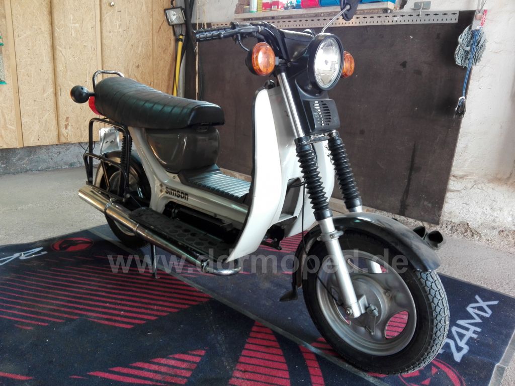

hier möchte ich gerne die Restauration meines SR50B4 dokumentieren.
Das Fahrzeug ist von 1987 und wurde von meinem Vater damals neu erworben.
Später wurde er dann von meinem Onkel bis 1995 noch regelmäßig gefahren.
Im Sommer diesen Jahres begann ich dann den SR50 wieder zum Leben zu erwecken.

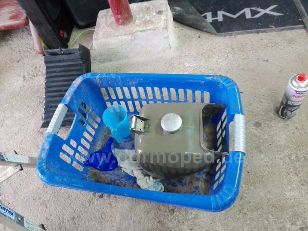

Leider war der Motor fest, doch nachdem ich ÖL in den Zylinder gab und das 3 Tage einwirken lies, konnte man den Zylinder ohne Probleme demontieren, alles reinigen, ölen und wieder zusammenbauen.
Nach dem ich dann auch noch die Simmeringe und das Getriebeöl gewechselt hatte, einen neuen Kondensator und einen neuen Auspuff verbaut hatte bin ich noch ca.300km mit ihm gefahren.

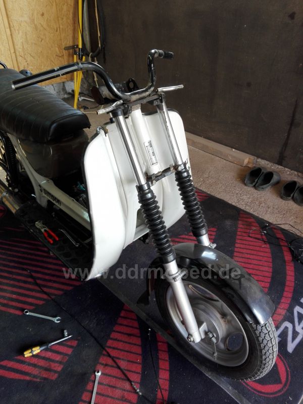

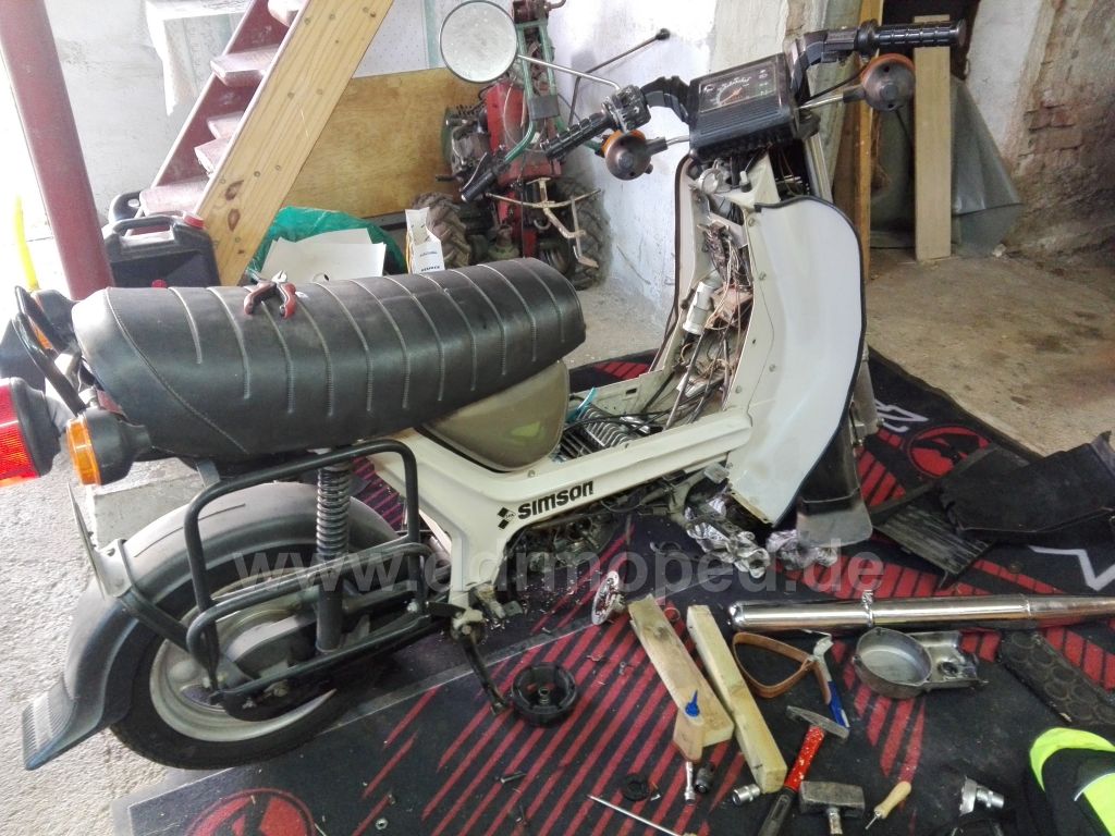

Danach ging es ans zerlegen. Zwischendurch hatte ich auch noch auf Vape umgerüstet.
Demnächst gehen alle Teile zum Lackierer und der Motor zum Regenerieren.
