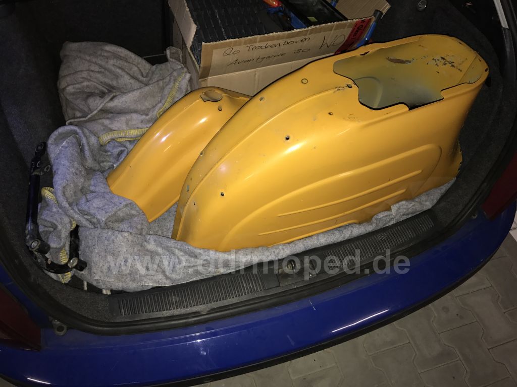

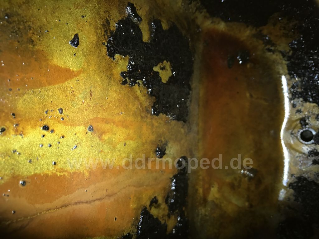

Die ersten 7:39 Stunden im Projekt "Alltagstaugliche Patinarestaurierung" meiner KR51/2 E sind nun rum, der Vogel ist größtenteils zerlegt und bisher in ausgesprochen gutem Zustand.
Verbastelt war zum Glück nichts, war für mich sehr interessant den Werkszustand zu sehen. Meine KR 51/1K hatte ich total verbastelt nach 10 Jahren aus einer Hecke geschnitten, kein Vergleich und viel gelernt!
Rost ist in dem Sinne nicht nennenswert vorhanden, die Verkleidungsteile hab ich heute an der Waschbox abgestrahlt.
Der Tank ist Zwiegespalten, zum einen viel weniger Rost als gedacht, zum anderen durch 20 Jahre alten Sprit, eine Teer ähnliche klapperharte relativ dicke Schicht. Mal sehen, wie ich den Rest am besten raus bekomm. Anfangs war rundum alles voll damit.

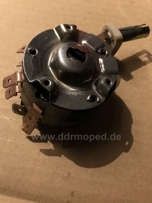

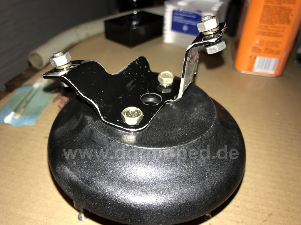

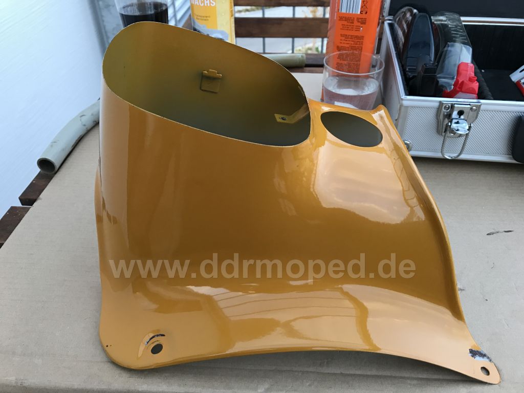

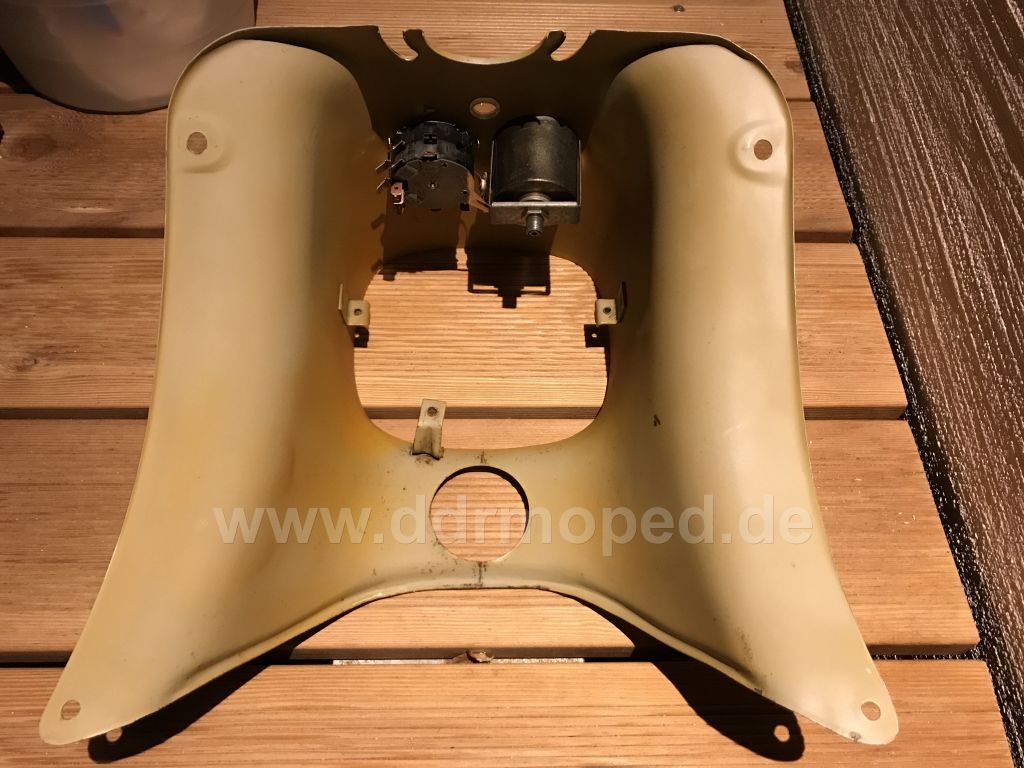

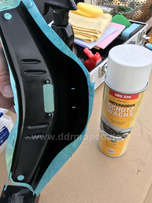

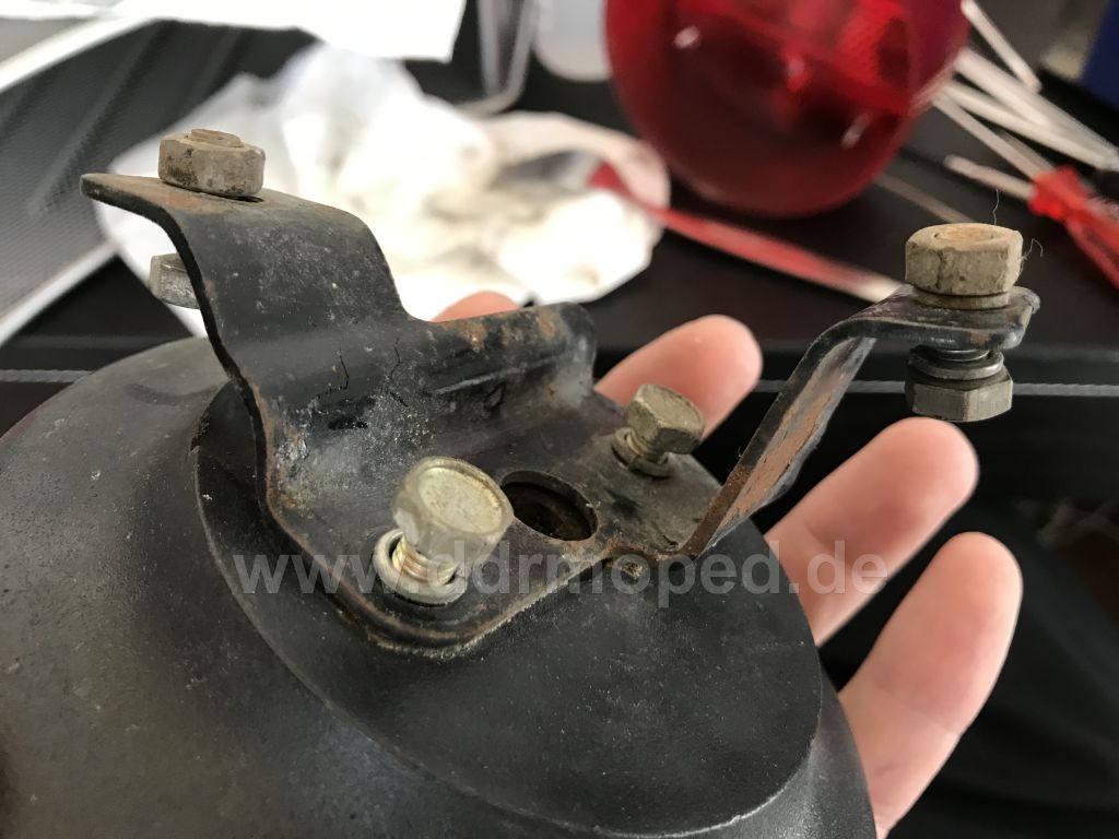

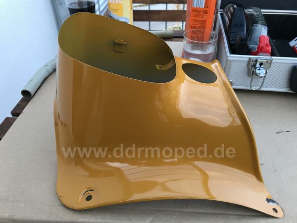

Heute gings 7:05h mit der Lampenmaske, dem Lenkerblech und Kleinteilen weiter.
Alles was in mein Ultraschallbad passt wurde jeweils eine halbe Stunde in Spiritus gereinigt, das verrostete dann im Zitronensäurebad entrostet und mit Owatrol eingerieben. Selbst der Tacho Chromring, das gammelige Zündschloss und zu meiner größten Überrschung auch der hart verkrustete Schaumstoff unter dem Alu-Zündschlitzschieber (der natürlich nur in Spiritus) sind so wieder 1 A geworden.
Die matte Lenkerabdeckung hab ich nur gereinigt, das Lampengehäuse mit Lackknete und etwas Politur wieder auf Vordermann gebracht.
Von innen hab ich Lampengehäuse und Lenkerblech noch mit transparentem Fertan UBS 220 Wachs vor zukünftiger Witterung geschützt. Die paar Rostkanten und Lackabplatzer sind mit Owatrol vorerst geschützt.
Gruß Justus

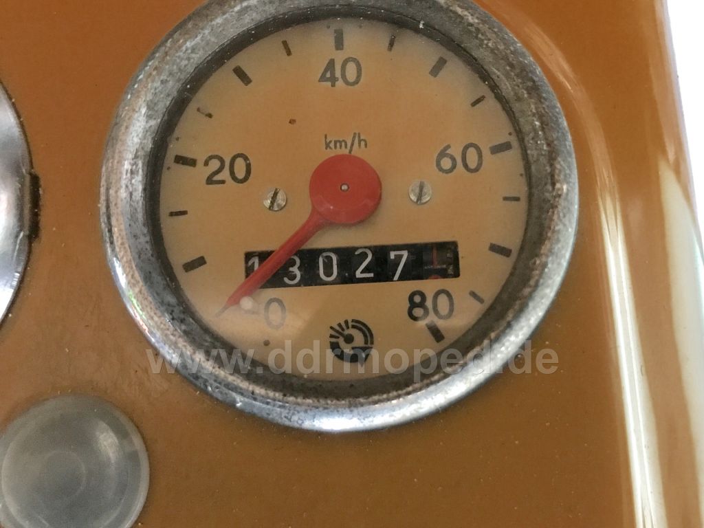

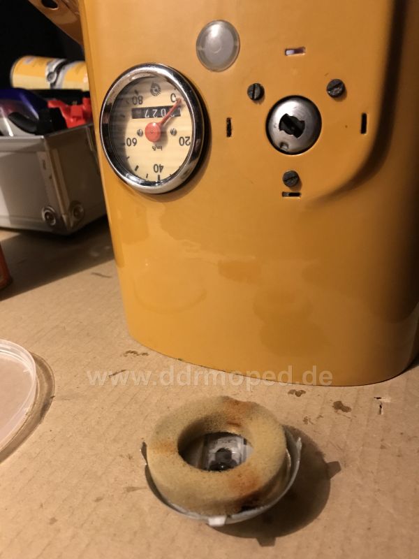

So sah der Tacho vorher aus:
