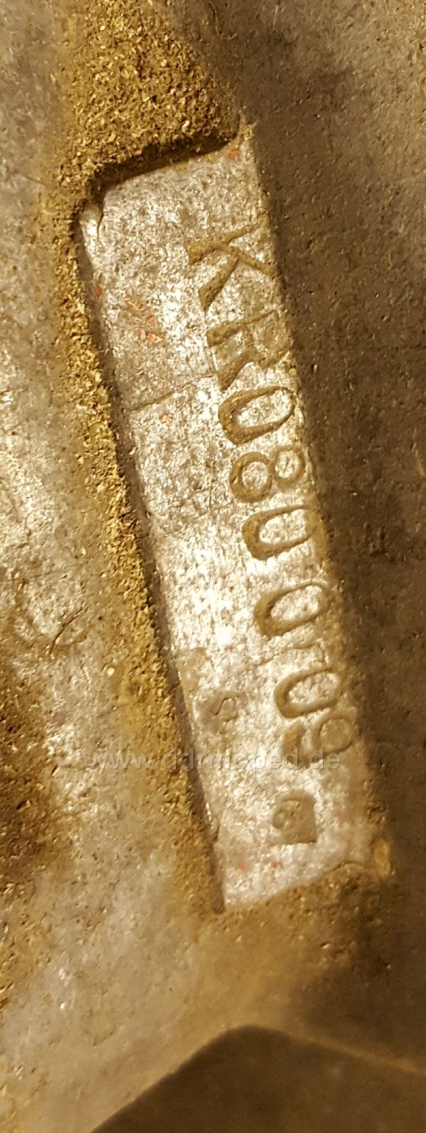

Hallo Ihr! Seit langem habe ich mal wieder ein Konvolut bekommen in dem auch ein Sr oder Kr? Motor dabei.
Ist es möglich Ihn anhand der Motornummer zu bestimmen?

Die Motornummern für das KR50 gehen alle mit KR los. Ohne Buchstabe ist SR Motor.
Liege ich falsch .....dann gern berichtigen!
Es kann aber natürlich einer im Lauf der Zeit immer mal was anderes damit zusammengebastelt haben.....

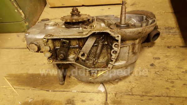

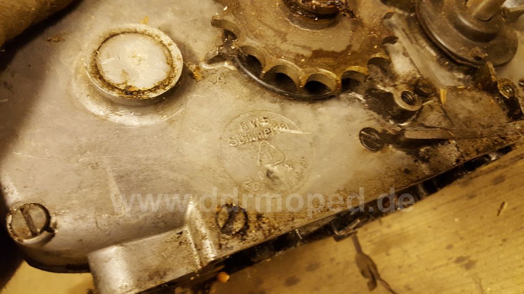

Der Motor hat keine Pedalwelle, sondern Kickstarterwelle und eine Öffnung im Gehäuse verschlossen. Eindeutiger geht's ja wohl kaum...
Ist KR50 Motor.

Danke euch!
Ist er in dem Zustand etwas wert oder kann man den einen KR50 Besitzer schenken?

Was häufig fehlt (auch bei deinem Motor) ist der spezifische KR50 Lima-Deckel mit Tachoantrieb. Der Deckel ist einzeln nicht so leicht zu finden, Preis dafür kannst du bei E-Bay sehen. Ansonsten ist der Wert des Rumpfmotors vom Zustand der Kickerverzahnung und Vollständigkeit und Funktion der restlichen Teile (Kupplung, Getriebe, Kolben und Zylinder) abhängig. Da die Wedi sicher ausgehärtet sind, muss der Motor ohnehin geteilt und neu aufgebaut werden, Arbeit muss man da also sowieso reinstecken.
Ich habe schon sehr viel schlechtere Motoren für um die 30 Euro gekauft. Verschenken würde ich ihn nicht oder nur an sehr gute Freunde.
