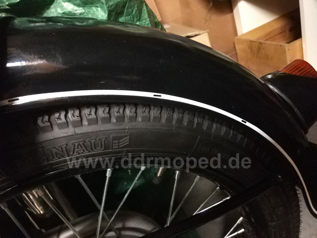

Anyhow, I will be putting new cables in my 125/2 and I see that there are holes in the rear fender (see the image). Do you have any idea how it was mounted originally? Were there any dedicated screws or something?
Thanks a lot!

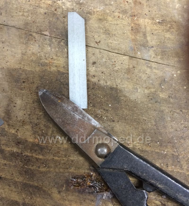

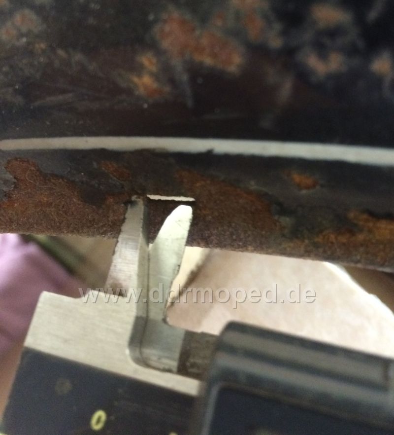

1. Measure the slot
rtwolle
Geschrieben am: 20.09.2017, 10:15
Beiträge: 339
Mitgliedsnummer.: 4166
Mitglied seit: 27.01.2011
2. Cut the cable tie or thin sheet

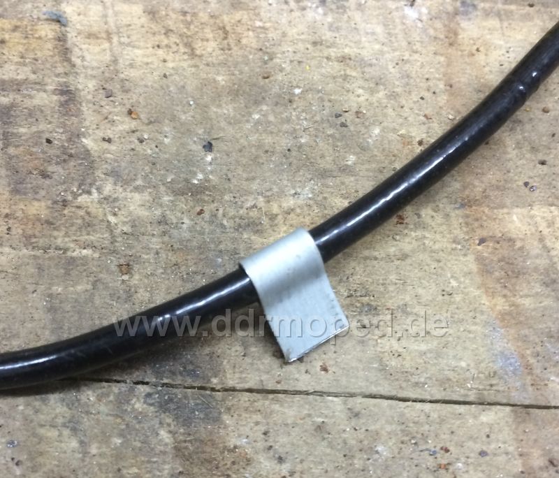

rtwolle
Geschrieben am: 20.09.2017, 10:16
Beiträge: 339
3. Place the cable cable around the cable
rtwolle

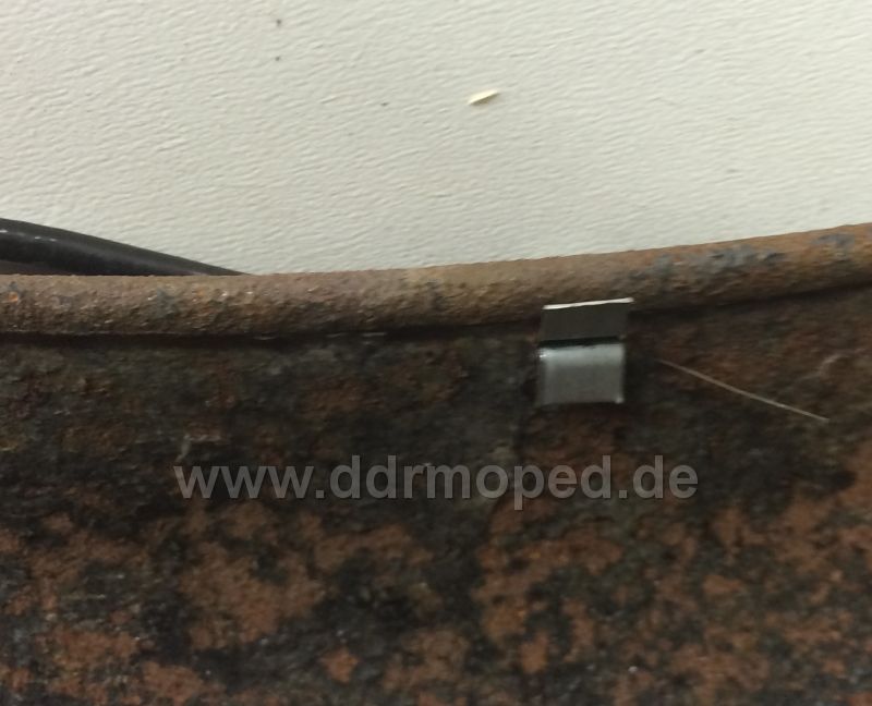

Geschrieben am: 20.09.2017, 10:19
Beiträge: 339
4. Mount
rtwolle
Geschrieben am: 20.09.2017, 10:21
Beiträge: 339
5. Secure
flamaster
Geschrieben am: 20.09.2017, 10:36
Beiträge: 22
Mitgliedsnummer.: 8512
Mitglied seit: 26.10.2015

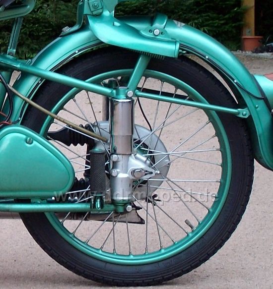

But now I see that the white line on my fender goes over the holes, and it will be hidden under the cables weep.gif

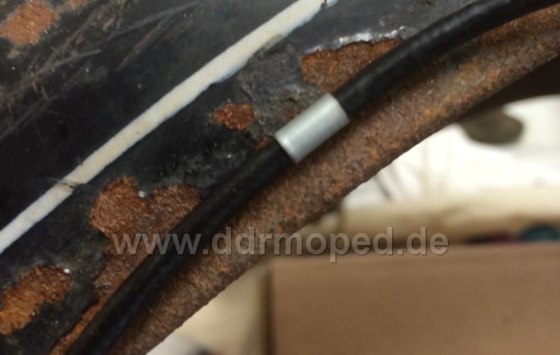

Klaus
Geschrieben am: 21.09.2017, 07:25
Beiträge: 99
Mitgliedsnummer.: 3078
Mitglied seit: 06.02.2010
In this case I would mount the cable on the inner side of the the fender, so the white line is only hidden in the clip position

rtwolle
Geschrieben am: 21.09.2017, 09:01
Beiträge: 339
But this is original. The cable would not be protected under the fender.
Your fender is incorrectly lined.
greeting
rtwolle
Geschrieben am: 21.09.2017, 09:12
Beiträge: 339
oder hier
rtwolle
Geschrieben am: 22.09.2017, 11:09
Beiträge: 339
well, in that case I would do that too.
I mean, the cable lay inward.
But keep the ends of the clips short
greetings
