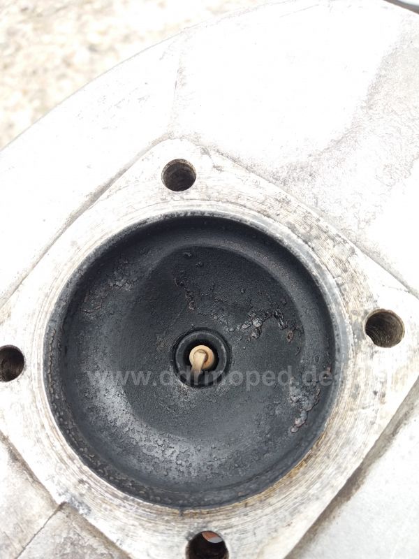

hallo freunde. habe mir damals eine gebruachte RT gekauft und hab heute einfach mal den Zylinderkopf runtergemacht und reingeschaut. Auf dem Kolben ist eine bestimmt 1-2 mm dicke eingebrannte Schicht. Das Gleiche auf innen Seite des Zylinderkopfes. Siehe Fotos. Außerdem Ist im Zylinder eine mit dem Fingernagel deutlich spürbare Riefe. Ich kenne mich noch nicht so gut aus mit Motoren. kann mir jemand sagen was das bedeutet. Das dass schlecht ist weiß ich selber wink.gif aber was kann man daraus schließen. Brauche ich einen neuen Zylinder?

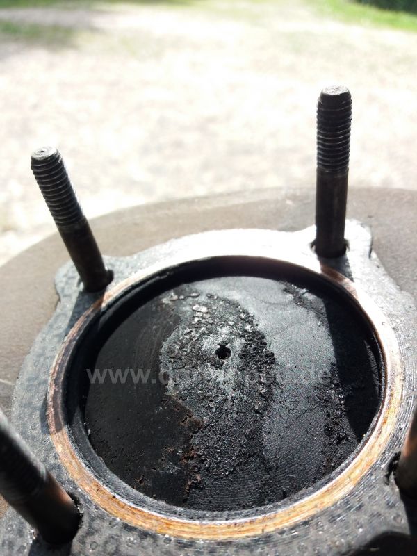

bild nr 2

Das ist nicht schlecht sondern völlig normal diese Rußschicht schützt zudem vor Überhitzung
Weniger gut ist die Riefe aber solange der Motor sauber läuft kannst du ruhig fahren.
Was mal sauber gemacht werden kann ist der Auslass Kanal die dortigen Ablagerungen können sich ungünstig auf die Leistung auswirken.
Mfg Nico

Hallo die Ablagerungen sind eigentlich normal (der Rest vom 2Takt Öl), was nicht stimmt ist das der Ruß vor Überhitzung schützt, das ist eher das Gegenteil
die Riefe ist halt wie sie ist - wenn der Kolben nicht zu stark unter den Kolbenringen geschwärzt ist könnte der Zylinder noch gut lauffähig sein
den kann man zur Not auch später leicht auswechseln
