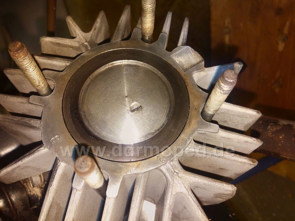

Der blöde Ventilstift hat sich beim Startversuch des überholten Motors gelöst und hat natürlich den schönen neuen Kolben eine Kerbe rein gehauen, ich könnte Kotzen. Der Sicherungsstift ist gebrochen und dann hatte ich den Salat.
Ist der Kolben und Zylinderkopf noch zu gebrauchen ich denke schon oder ?

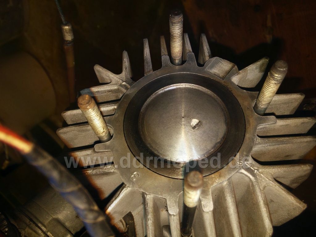

Noch ein Bild

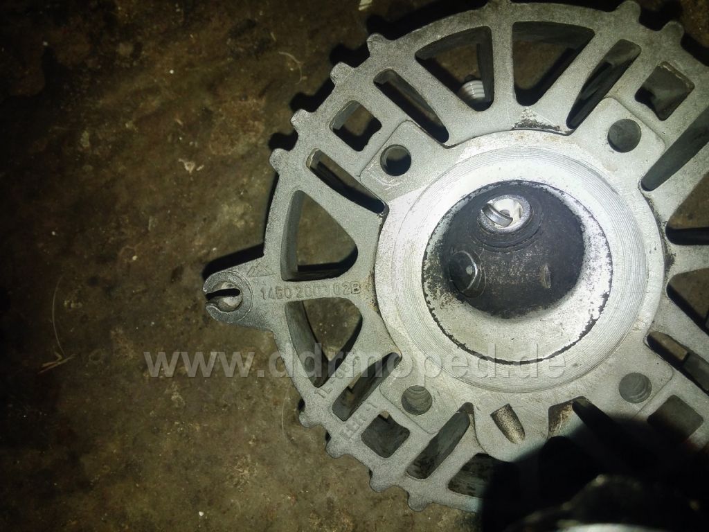

Der Zylinderkopf

das könnte im ungünstigsten Fall zum Bruch des Kolbenboden führen, da dort oben enorme Kräfte auf eben diese Fläche wirken, alleine im Standgas mehrere hundert Explosionen.
Das betrifft natürlich auch den Deckel, irgendwann wird eines von beiden brechen oder reissen, und einen noch viel schlimmeren Schaden anrichten, wenn Bruchstücke sich lösen, besser ist jetzt noch ein Tausch.
Im Material sind auf jeden Fall durch den starken Abdruck Haarrisse, die man so nicht sieht, ich würde es mir lieber genau überlegen, damit zu fahren.
Mfg Enrico
Im Deckel die Kerbe finde ich eigentlich nicht alt so schlimm im Kolben, naja Sch**** halt.

gs51
Geschrieben am: 29.06.2017, 18:55
Beiträge: 1028
Mitgliedsnummer.: 9199
Mitglied seit: 14.11.2016
was hat man den eigentlich zu verlieren? so schlimm sieht es ja nicht aus, ist ja auch ein weiches Material ich würde die Kerbe auf dem Kolben glätten und gemütlich weiter einfahren und einfach good luck thumbsup.gif gruß Heiko

Es ist einfach nur ärgerlich, dass werde ich vielleicht auch versuchen, und erst mal ein neuen Ventilstift bestellen. So eine Pech aber auch. Ich hoffe der dichtet wenst im Kopf noch ab.

?? Sorry aber Kolbenbruch und Haarrisse, das finde ich schon ziemlich weit hergeholt... Jeder originale Kolben hat da oben Nummern und Zeichen mit Schlagzahlen drin und die sind teilweise tiefer, je nachdem wer's gemacht hat, da erwartet auch niemand 'nen Kolbenbruch oder denkt über Haarrisse nach.
Glätten und weiterfahren.

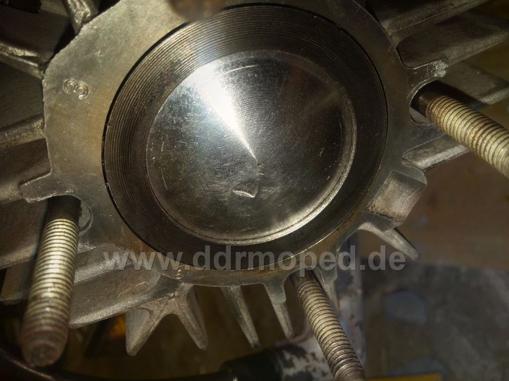

Wenn ich nur schon mal hätte fahren können, dass war nach 6 Umdrehungen beim ersten Startversuch biggrin.gif
hier mal geschliffen, da sieht es nicht mehr ganz so schlimm aus.
Ich ärgere mich trotzdem, denkt dran wenn der kleine Sicherungsbolzen nicht mehr viel wert ist erneuern, nicht das so ein Mist noch mal jemanden passiert, den Sicherungsbolzen muss mein Vorgänger gut misshandelt haben.
