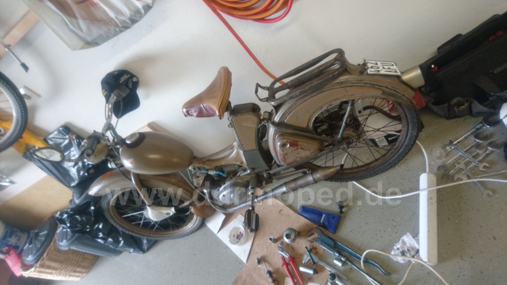

- Wie kann ich das mit den Düsen feststellen? steht leider nichts drauf, ich hab mal die Schieblehre hingehoben :-), siehe Foto
Das was ich noch habe ist, dass sie an der Tretwelle am rechten Pedal saut, ich hab zwar schon eine neue Dichtung bestellt und eingebaut, allerdings mit mäßigem Erfolg - sie saut immer noch. Mal schwarzes Öl mal sauberes Öl ist mir aufgefallen. Das Welle hat auch recht viel Spiel muss ich sagen.
Hab das bis jetzt aber aufgrund des o.g. Problems vernachlässigt.
Beim 2 Video kann man das Problem am Anfand und Ende des Videos sehen/hören :-)
Fotos:
http://imageshack.com/a/img923/4548/QhqnaO.jpg
http://imageshack.com/a/img922/1729/8ezr04.jpg
http://imageshack.com/a/img923/1917/zbESEL.jpg
http://imageshack.com/a/img923/549/fzmhY0.jpg
http://imageshack.com/a/img922/9321/01Oxzr.jpg
http://imageshack.com/a/img923/4924/VKbr99.jpg
http://imageshack.com/a/img924/2356/x5bB93.jpg
http://imageshack.com/a/img922/9942/8TQSUv.jpg

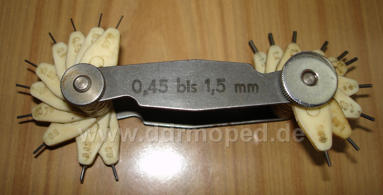

Wolfgang
Geschrieben am: 29.06.2017, 15:56
Beiträge: 2979
Mitgliedsnummer.: 195
Mitglied seit: 14.01.2006
QUOTE (Dimpfelmoser1 @ 29.06.2017, 16:21)
Das SR2E hat eine Hauptdüse 55, das heißt 0,55 mm Durchlass
und keine 2 mm!
Die Düsen misst man nicht mit dem Messschieber, sondern mit einer Düsenlehre:
