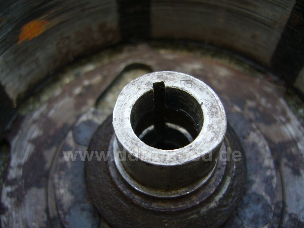

Du meinst dieses kleine Halbmond förmige Ding?
Fals ja diese ist in der tat abgebrochen (ich vermute bereits vom Vörgänger) aber wenn ich diese in die Nut tu und das polrad exakt positioniere kann ich es nicht verdrehen (falsch aufstecken).

@Nervenbündel,
wenn deine Passfeder irgendwie defekt ist, brauchst du nicht weiter zu suchen. Auch wenn das "Schwungrad" beim draufstecken nicht rutscht wird er es garantiert beim Antreten bzw. während des Motorlaufs. Und dann stimmt nichts mehr mit der Zündung.
Otto hatte genau richtig getippt.

Kratze mal die Nut peinlich sauber und besorge Dir die genau passende Scheibenfeder (Halbmond).

Das würde erklären warum sie mal perfekt lief und dann nach einer halben Stunde gar nicht mehr wollte.
Wo bekomm ich so eine Scheibeneder denn her?
Bzw müsste die eigentlich am polrad befestigt sein oder liegt die einfach in der Nut?

Die Passfeder befindet sich im Kurbelwellenstumpf.

Sehe zu, dass der Magnet nicht an der Nute ausschlagen ist

Darf ich dazusenfen? An sich ist die Passfeder doch nur dazu da, dass das Polrad definiert auf der Kurbelwelle sitzt. Gehalten wird es doch durch den Kraftschluss der Konusse KW/Polrad. Die Passfeder an sich wird (in der Theorie) nicht belastet, sondern dient nur als Führung.

QUOTE (corsajäger @ 26.06.2017, 16:10)
Wenn er nicht belastet wird warum schert der Halbmond dann ab. Also wird er doch in einer Art belastet.
Mfg. Frank

Ich meine mal, dass er nur abschert, wenn das Polrad nicht ganz fest ist.

...die Vape-Zündungen haben doch auch keine Nut für den Keil...
Keile scheren nur bei lockeren Polrädern ab. Zur Fixierung des Polrades mache ich zusätzlich noch einen Klecks Schraubensicherung ans Gewinde der KW. So geht auch nix locker...

Das stimmt so nicht ganz.
Beim Essi hab ichs auch nicht aber mein Star hat die Nut und den Halbmond mit Vape.
