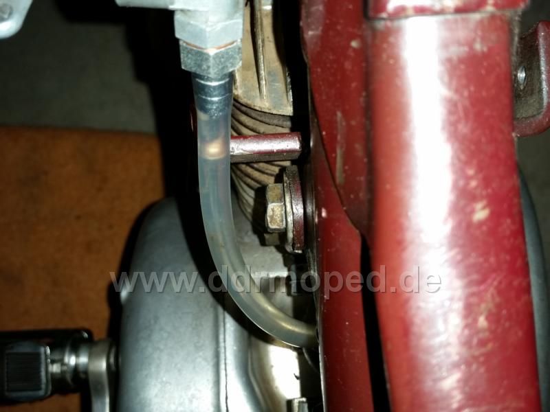

Linke Seite mit angebauter Halterung.

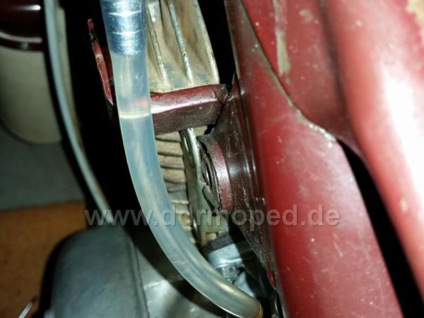

Rechte Seite.

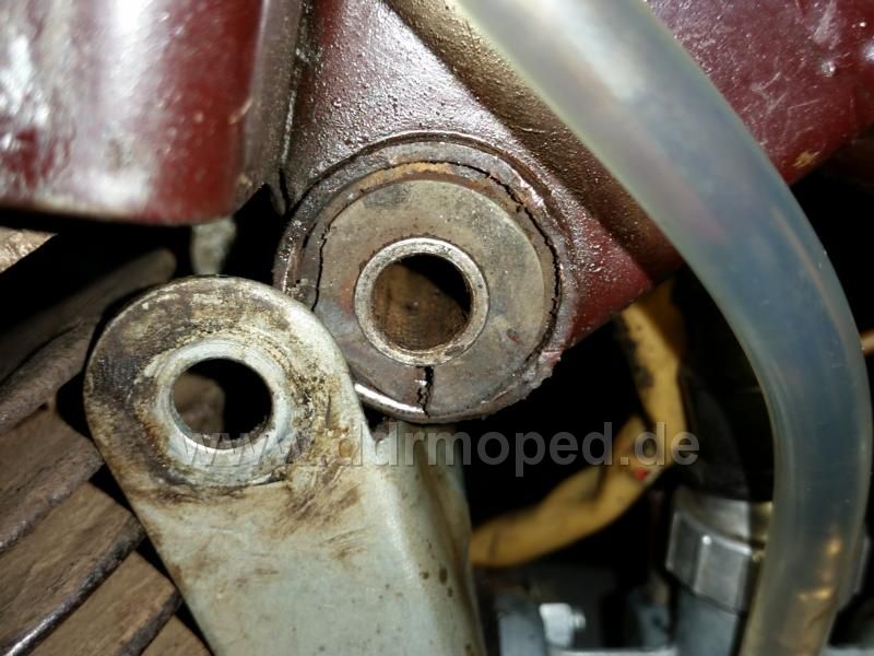

Hier ist zu sehen wie weit die Buchse (Hülse) rechts raus steht.

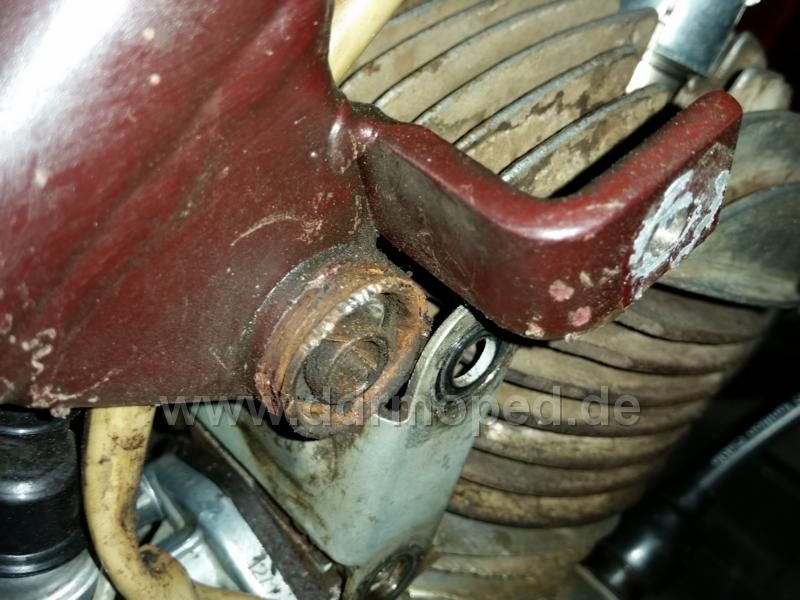

Linke Seite,da fehlt diese Hülse.

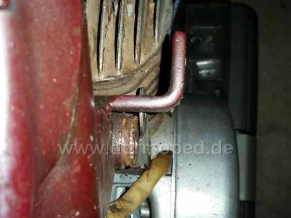

Jetzt seitlich gesehen die linke Seite.

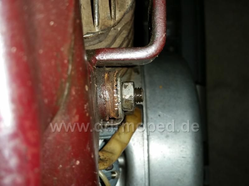

Und rechts sieht es total anders aus.Ich habe mich hier zu diesem Thema schon belesen,leider trifft es nicht so genau mein Problem.
