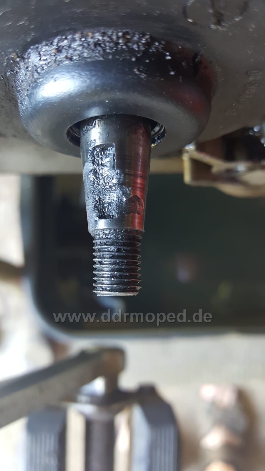

Ursache wurde gefunden und repariert.Die Passfeder auf dem Antriebsritzel war weggeschert.
Leider hat es die Welle ganz schön angefressen.Mal sehen wie lange es hält.

S50FanPL
Geschrieben am: 06.07.2018, 11:06
Beiträge: 766
Mitgliedsnummer.: 9059
Mitglied seit: 22.08.2016
Und wie hast du es repariert?
Die Welle sieht ja schaurig aus.

Zirkelstein
Geschrieben am: 06.07.2018, 16:05
Beiträge: 171
Mitgliedsnummer.: 5215
Mitglied seit: 22.02.2012
Der Sitz der Paßfeder war noch besser als auf dem Bild.Haben den Rest der alten Paßfeder gut rausbekommen und die neue samt Ritzel und Sicherungsmutter mit Loctite 638 verklebt.
Mal abwarten ob es hält sonst muß der Motor halt geöffnet werden.
