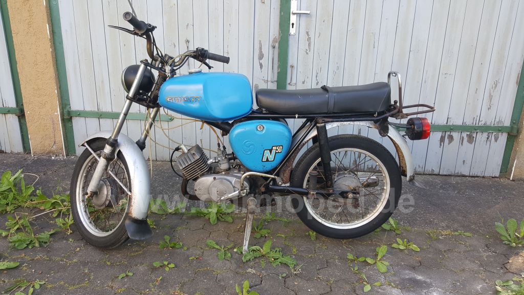

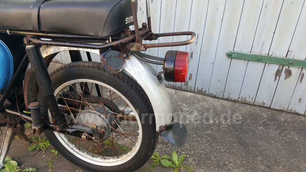

Die Besonderheiten der N Modelle sind mir schon klar. Habe auch schon Tage lang gegoogelt. Mich interessieren die Baujahr bezogenen Besonderheiten. Wie z.B. die mit Kunststoff überzogenen Alu Brems und Kupplungshebel wie aus der Vogelserie. Würden ja später auch durch andere ersetzt.
PS: Mit dem Motor und der anderen Kurbelwelle bin ich mir absolut sicher das es in 1975 stärkere gab. Den älteren Herren der früher bei simson gearbeitet hat kann ich leider nicht mehr Fragen. Auch eine Alte Simson Werkstatt Magdeburg hat mir von den anderen besseren Kurbelwellen erzählt. Das war der Grund warum ich überhaupt gezielt nach einer 1975er S50 gesucht habe.
Hier nun Bilder

Achso...was man auf den zwei Bildern erkennen kann, scheint bis auf die Speichung der Felgen soweit alles zu passen. Der Zustand ist auch gut, da lohnt sich ein Patinaaufbau.

Mach die kiste flott und du wirst sehen das der motor nicht mehr power hat, wie der deiner B2.
Das sind Ammenmärchen.
Der Sitzbankbezug der N trägt keinen Schriftzug.
Für die Aluhandhebel braucht man die passenden Armaturen.
Da passen von haus aus nur die Aluhebel und keine aus Plastik dran.
Sollten die richtigen dran sein bei dir.
Die Felgen sind leider schon mal getauscht wurden.
Es gehören welche mit einfach gekreuzten Speichen dran.
Mfg
stay tuned - mfg m@ngo
Geschrieben am: 29.05.2017, 20:40
Beiträge: 15650
QUOTE (m@ngo @ 29.05.2017, 21:31)
Das kann ich so nicht bestätigen. Es gab kurzzeitig bei der S50 zwar mal Bezüge ohne Aufdruck aber grundsätzlich war an allen Modellen ein Bezug mit Aufdruck.
Der Rest passt. Mehr wüsste ich dazu jetzt auch nicht mehr zu sagen.
Das ist richtig. Ist auch hinten und vorne ein unterschiedliches Profil drauf. Sonst sollte das Moped passen vom Originalzustand her.

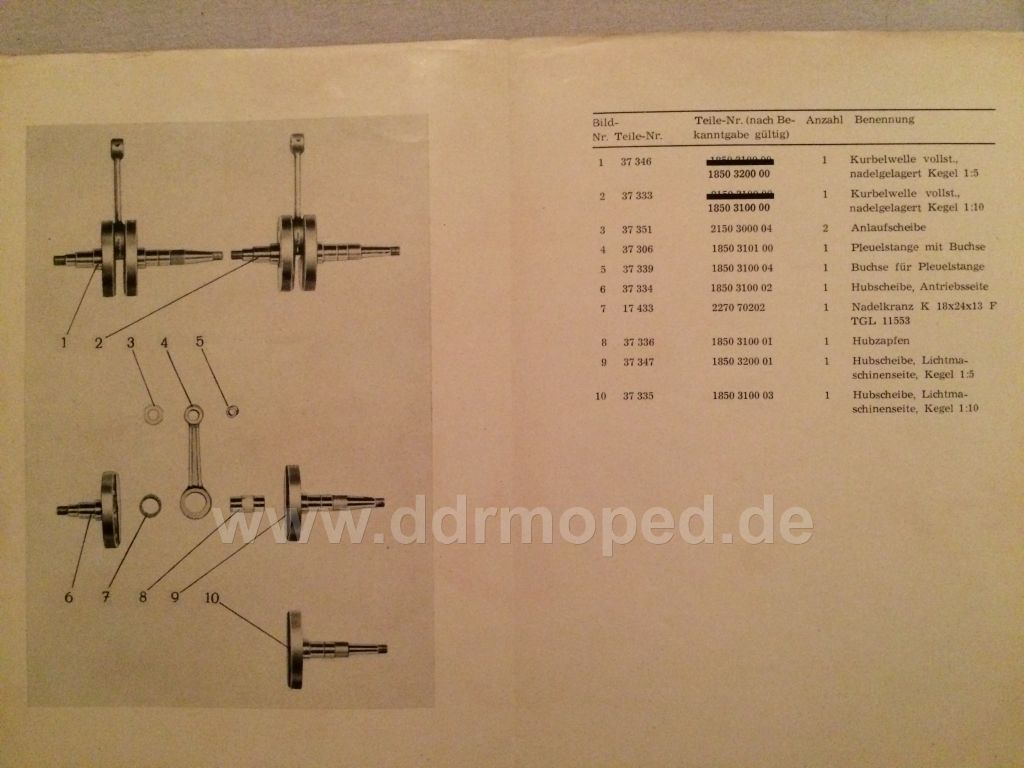

Und was soll an dem Motor aus der Bucht besonders sein? Ist ein stinknormaler S50 Motor. Die Kurbelwelle mit Konus 1:10 ist die Standartkubelwelle.
Bevor du irgendwelchen Märchen glaubst, solltest du lieber dem Glauben schenken was man dir hier sagt. Denn hier bekommst du keine Märchen erzählt, sondern fachliche und richtige Informationen.
Ich befasse mich seit 20 Jahren mit Simson. Ich denke da wäre mir oder jemand anderes bekannt, wenn es beim S50 irgendwas besonderes am Motor geben würde.
Hier noch eine Sonderinformation aus dem Juli 1966 über nadelgelagerte Kurbelwellen mit Konus 1:5 und 1:10.

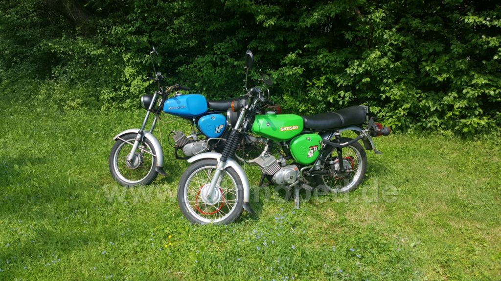

Hier mal ein Bild mit meiner S51

PS: Die Nabenputzringe an der S51 solltest du kürzen. tongue.gif
