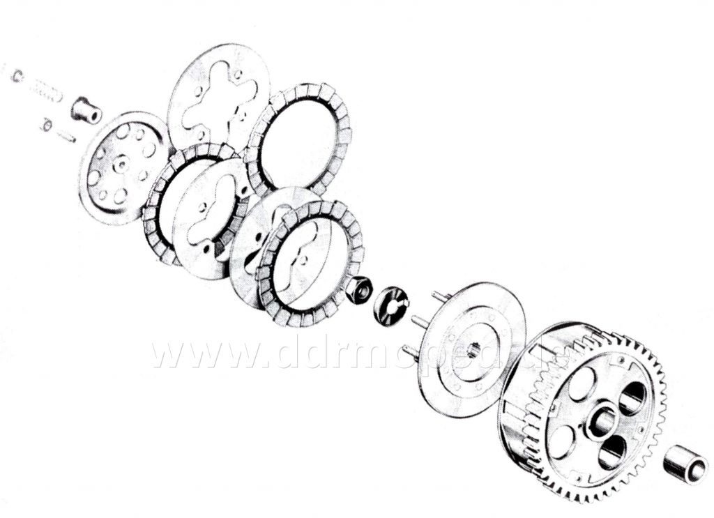

Geschrieben am: 28.05.2017, 14:16
Bau doch einfach die Kupplung nochmal auseinander.
Ne Vorlage wie es auszusehen hat, hast du ja hier.
