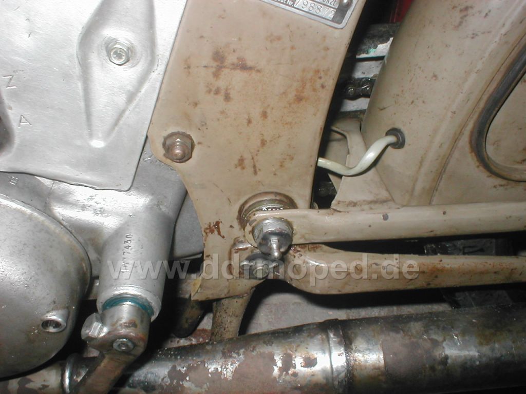

Ganz exakt gab es bis zur Rahmenummer 894220 den Rohrständer. Das bedeutet, ab 894221 kam somit der Aluständer.
Der Rahmen gibt auch automatisch vor, was für ein Ständer Verbaut ist. wink.gif
Aufnahme für Stahlständer...

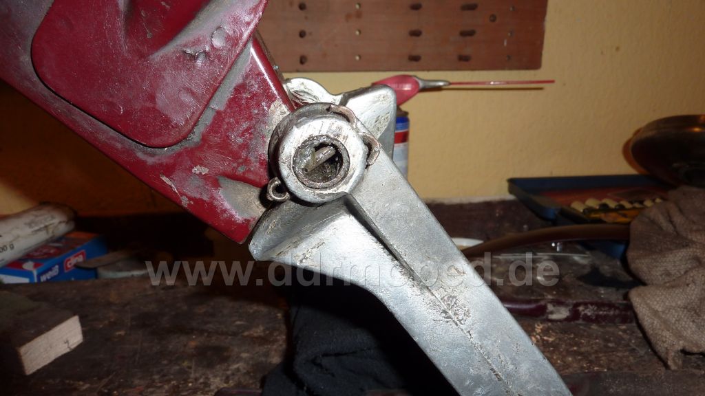

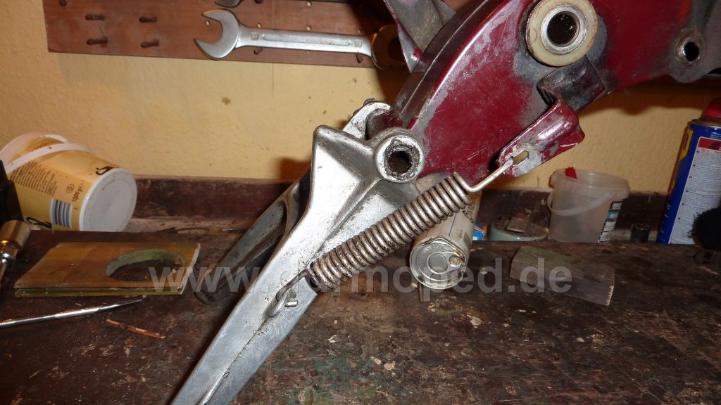

Aufnahme für Aluständer
Ein Rohr der den Ständer mit dem Rahmen verbindet ist zusätzlich nötig.
