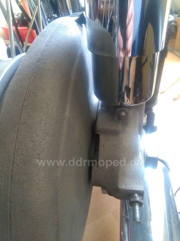

Hi all. I am still working on rebuilding my MZ rt125/2 and again I need some advice from you guys wink.gif I am mounting the rear wheel now, but the "Kettenrad vollständig" part (cat. no. 01-825.368-0) won't go into the rack (Zahnstange ? tongue.gif) in the wheel. I was trying to force it with a hammer, but it won't move any further. There is still a 5mm gap, as on the picture. Any ideas what to do? I'm guessing it should fit tighter. So use a bigger hammer or a flame gun?

Ich weiß nicht wie es bei der Vollnabe gelöst ist.
Aber der Kettenkasten sieht doch schon aus als ob er da schief drin hängt.
Ich denke das Bild erklärt sich selber.
Wenn auch ein Gummi Mitnehmer verbaut ist und der neu ist würde zb. Silikonspray oder andere Schmatze sicher helfen.

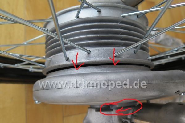

So sieht es bei mir aus
Stefan MST

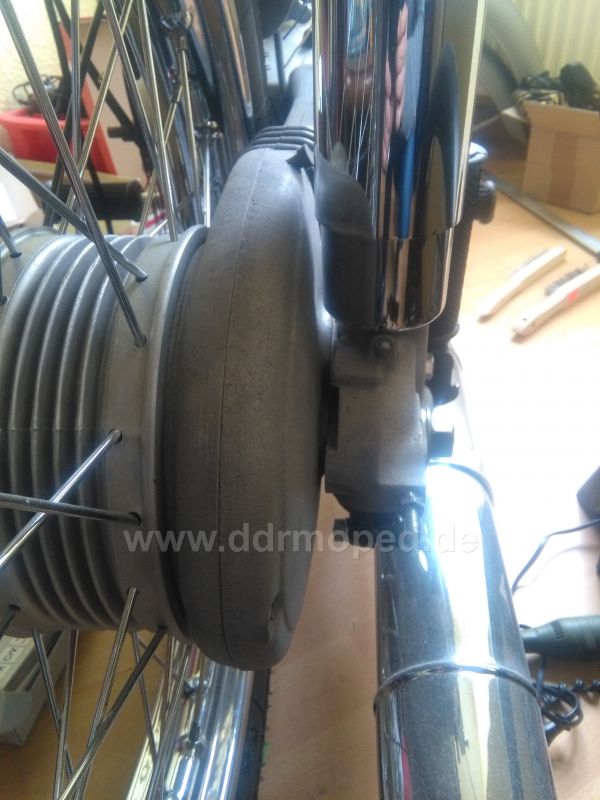

Und so
