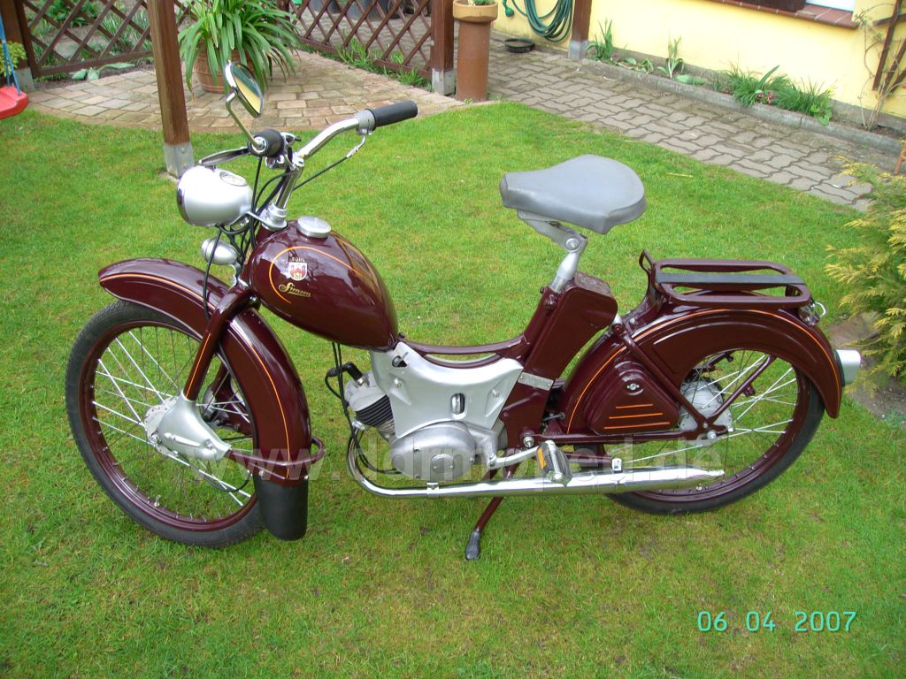

Hier noch ein Bild von meinem SR2E. Der Sattel wurde zwischenzeitlich gegen einen zweifarbigen Ledersattel getauscht und auch die Linierung wurde fertiggestellt.

Falscher Spiegel ( tongue.gif ) sonst sehr schön.
Baujahr?
Stefan
Edit: Schmutzfänger in schwarz? _uhm.gif

Hallo Stefan.Der Spiegel wurde letzte Woche gegen den originalen getauscht,hatte bis dato kein Glas.

@jens: Feines Teil! thumbsup.gif Durch die Schwarzen Bowdenzüge passt auch der schwarze Schmufä. gut dazu! smile.gif

hmm.gif 60 gabs aber noch keinen Gummiband-Gepäckträger!

Jens müsste einfach mal das Baujahr hin schreiben. Dann würds einfacher biggrin.gif

Der wird nachgerüstet worden sein weil jemand das Klappern
der Bügel nicht mehr ausgehalten hat und einen Aufbockgriff wollte...

Thomas hat recht. Das Gefährt hat noch den Wappentacho, schwarzen Schalter, Rohrständer, Typenschild seitlich sowie die alte Hinterradschwinge mit Schmiernippel. da bleibt nur 59/60 übrig. rolleyes.gif Sitz/Rücklicht/Spiegel und Gepäcktäger sind geändert worden.

Vergiss den Auspuff und den Abblendschalter nicht...

Auspuff ist Nachbau!!!! bis 61 waren noch die langen Krümmer mit der kurzen Tüte verbaut, der Schalter ist nicht Baujahrspezifisch. hmm.gif

Genau!
Der sieht gut aus thumbsup.gif . Ich bemerke, im Gegensatz zu den anderen "Runtermänglern":Warum sind die Felgen nicht liniert? rolleyes.gif
