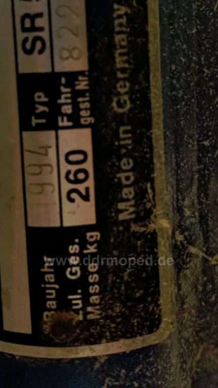

Hallo Leute,
ich hab den verdacht, das mit meinem Typenschild am SR50 was nicht stimmt. Da steht Baujahr 1994, kann das sein?
Laut Fahrgestellnummer müsste es 1990 sein oder?
Es ist eine 12V-Unterbrecherzündung verbaut.
Bitte um Hilfe.
Sascha
Warum sollte das Baujahr nicht stimmen? Vielleicht wurde er ja erst 1994 ausgeliefert und deshalb Bj. 94 wegen der Garantielaufzeit?
Zeig doch bitte mehr Bilder deines Rollers.

Weil die Fahrgestellnummer auf Bj 1990 datiert.

Sollte 1990 sein, die eingeschlagene Rahmennummer
sieht original aus, aber Baujahr ......eigenartig.

Das Typenschild ist ja auch von den Suhler Fahrzeugwerken, passt also zum Baujahr 1994 wink.gif
Würde auch auf Lagerbestand tippen. Was sagen die Papiere, wie ist die Motornummer ?
PS: könnte auch eine "umgestrickte" SR 50/1 B oder C -H40 sein, in dem Fahrgestellnummernbereich wimmelt es nur so davon ... (Ungarn Export)

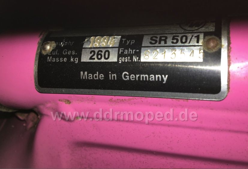

Ich finde das Typenschild sehr authentisch

Hier mal Beispiele

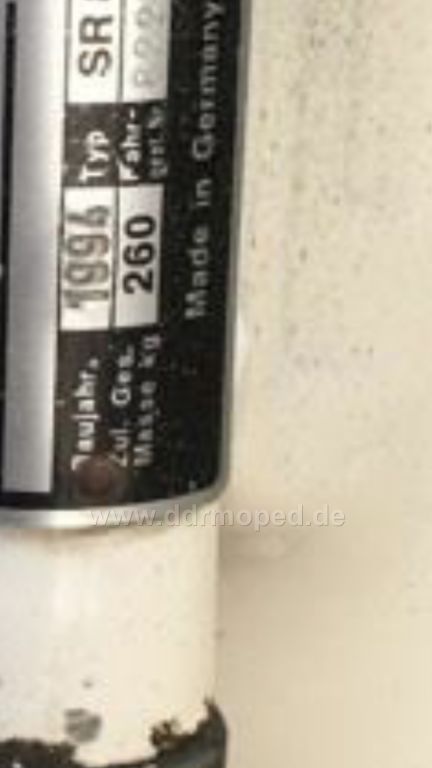

andy78
Geschrieben am: 29.04.2017, 18:07
