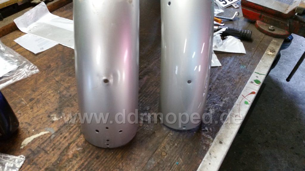

Heute habe ich nun die Schutzbleche versucht anzubauen. Allerdings ist das hintere Schutzblech immer noch zu kurz, obwohl ich ein neues bestellt hatte (LINK) und beim Lackierer hatte.
Was ist falsch? Hier der Vergleich altes und neues Schutzblech:

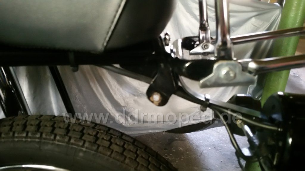

Habicht1973
Geschrieben am: 13.05.2017, 16:17
Beiträge: 48
Mitgliedsnummer.: 9424
Mitglied seit: 02.04.2017
Bild 2

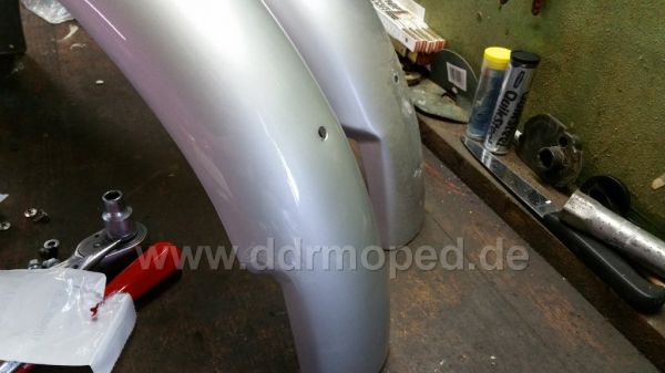

Habicht1973
Geschrieben am: 13.05.2017, 16:18
Beiträge: 48
Bild 3

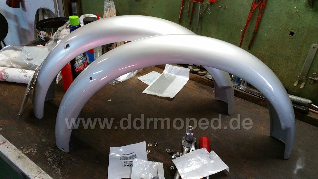

Habicht1973
Beiträge: 48
Bild 4
