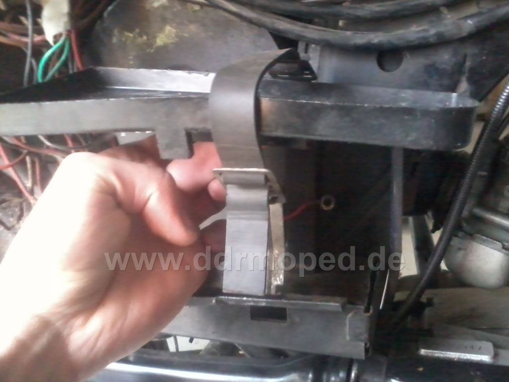

HALLO endlich habe ich auch eine MZ ETZ 150
nun sind Fragen über Fragen.
Kann bitte jemand ein Foto vom Batteriefach innen einstellen.
Vorallem möchte ich wissen wie das weisse Plasteteil montiert wird.

Sicherlich meinst du die Batterieabeckung. Die gab es in schwarzem und weißem Plaste. Sie wird einfach auf die Batterie oben aufgelegt, darauf kommt der Werkzeugwickel und dann das Gummispannband zum fixieren drüber und unten an der Batteriehalterung einhängen.

Danke Klaus irgendwie bekomm ich das mit dem Batteriehaltegurt nicht hin.
Ich würde mich über ein Foto sehr freuen.

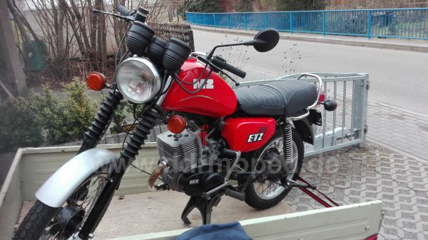

Heiko Glückwunsch!
Sieht echt nach einem super Zustand aus! Und das ROT finde ich HAMMER! Ist die kleine auch in einem technisch super Zustand? Wo hast Du sie her und wieviel hast Du für sie abgedrückt? Erster Motor? Viele Besitzer? Schreib mal was smile.gif

Hallo Heiko,
ich war heute mal bei meiner kleinen ETZ und hab dir Bilder gemacht. Die Batterie ist zwecks Winterpause gerade ausgebaut, die kanst du dir ja hindenken. Ich hoffe, dass sich damit deine Frage klärt.

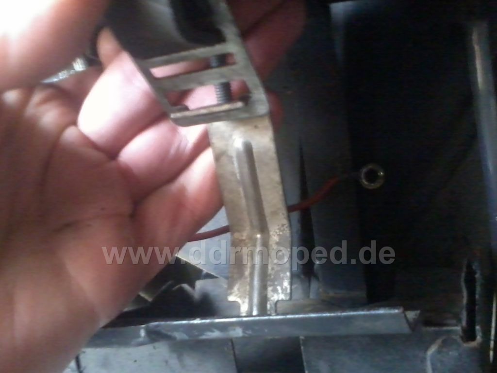

An dem Winkelstück, welches die Batterie seitlich zur Fahrtrichtung sichert, wird dann das Band mit der Metallstück eingehangen:

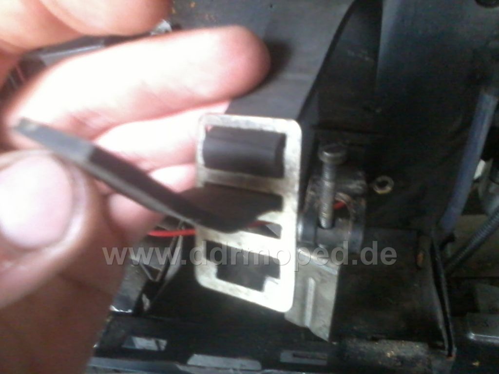

Eingehangen sieht es so aus:

Danke für die Fotos sieht bei mir zwar etwas anders aus hilft mir aber weiter.

Ja was soll ich schreiben ich habe die ETZ privat gekauft. Sie war in Ungarn zugelassen. Das Motorrad läuft der Motor hat zwar schon 47000 km runter soll noch nie geöffnet worden sein.
Nur der Tacho funktioniert schlecht er zeigt eigentlich nur 30km/h oder 50km/h an obwohl mit GPS 67km/h gemessen wurden. Das sollte aber zu richten sein. Sonst läuft alles, Standgas muss nochmal eingestellt werden. Naja die üblichen Spuren am Lack vom Gebrauch. Ich will Sie so erhalten wie Sie dasteht. Maximal der Motor wird mal überholt. Zugelassen ist Sie normal das ganze Jahr.
Meine Frage am Zylinder steht 150/2 sollte soch der 12PS Zylinder sein ?

Genau, der 150.2 ist der 12 PS Zylinder.
