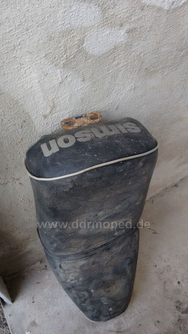

Hallo Leute,
ich habe am letzten Samstag endlich eine S50B erstanden.
Da ich sicher einige Fragen haben werde dokumentiere ich den Werdegang hier.
Eine erste Frage hätte ich schon:
ich habe bei Ebay eine Sitzbank ersteigert für einen Euro,
im Prinzip des Bleches wegen.
Nun wollte ich gerne wissen was es mit dem Bezug auf sich hat.
Ich habe diesen noch nirgendwo gesehen.
Mit freundlichen Grüßen Pauli

Sieht mir nach einen Schonbezug, der nur auf deine Sitzbank gespannt wurde, aus den gleichen habe ich und ein Kumpel auch auf unseren Schwalben thumbsup.gif

QUOTE (Schönwetterfahrer @ 01.03.2017, 18:20)
Das ist kein Schonbezug!
Das ist ein originaler Sitzbankbezug mit welchen die Export Modelle teiweise ausgestattet wurden.
Wenn er noch gut ist, dann aufheben. Ich habe auch so einen.
War wohl auch auf der Simson Super verbaut.

Hallo Jörg,
dann ist der Sitz eher in den achzigern heimisch?

QUOTE (Paulisch @ 02.03.2017, 12:34)
Hallo Jörg,
Ja das ist er. Und auf jeden Fall kein Nachwendeprodukt.

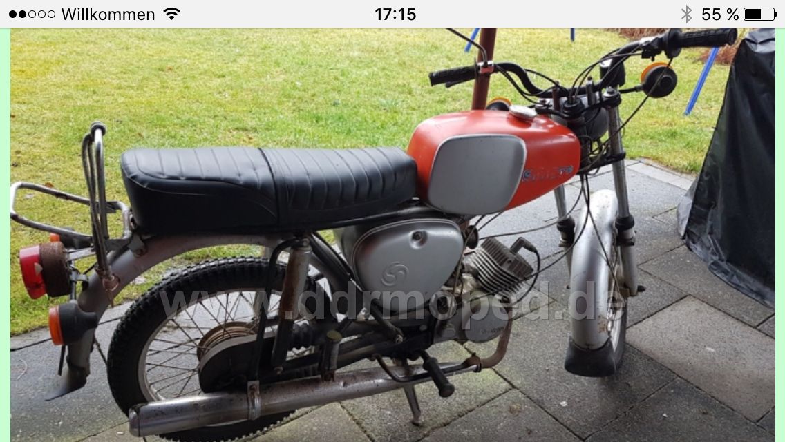

Hollo Freunde,
heute Abend beginne ich schon mal mit dem zerlegen.
Hier auch ein erstes Foto von meinem *Schätzchen*.
Fragen habe ich bezüglich der Sitzbank und der Griffe.
Muss eine glatte Sitzbank mit Simsonschriftzug oder geht auch ohne Schriftzug?
Griffe habe ich welche von Magura gefunden, sehen aus wie Vogelgriffe, sind aber 129mm lang.
Hat die schon jemand verbaut oder Erfahrung damit?
Ich benötige so ziemlich alles neu was Gummi ist, gibt's da auch Gummis von der S51 die man nehmen kann?

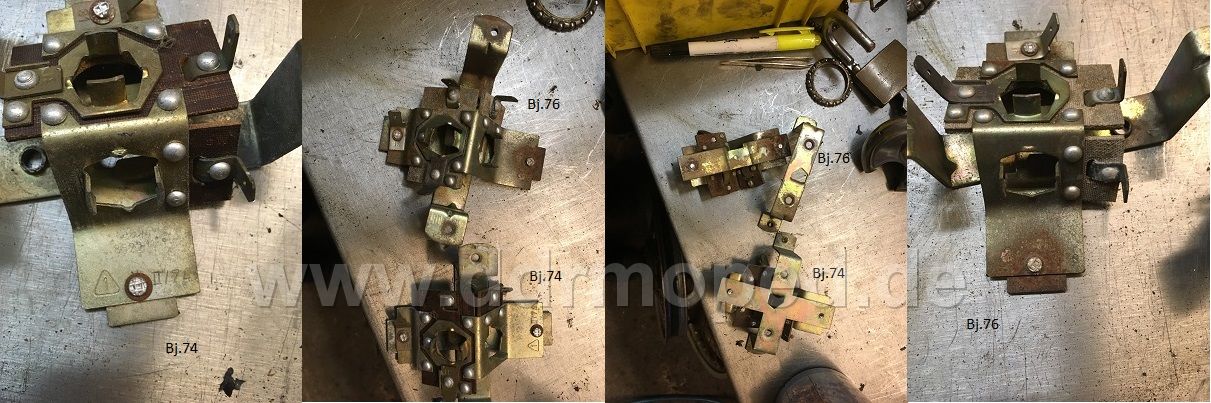

Paulisch
Geschrieben am: 07.03.2017, 17:09
Beiträge: 666
Mitgliedsnummer.: 8682
Mitglied seit: 28.01.2016
57‘ SR2
64‘ SR2-4
69‘ SR2-4
75‘ S50 B
85‘ S51 B2-4
86‘ KR51/2 E
subfossil
Geschrieben am: 07.03.2017, 17:20
Beiträge: 2990
Mitgliedsnummer.: 4240
Mitglied seit: 24.02.2011
Bei den Gummi teilen kommt es darauf an was du willst, passen tut alles vom S51, die Muster entsprechen dann aber halt nicht dem Original.
Mfg Nico

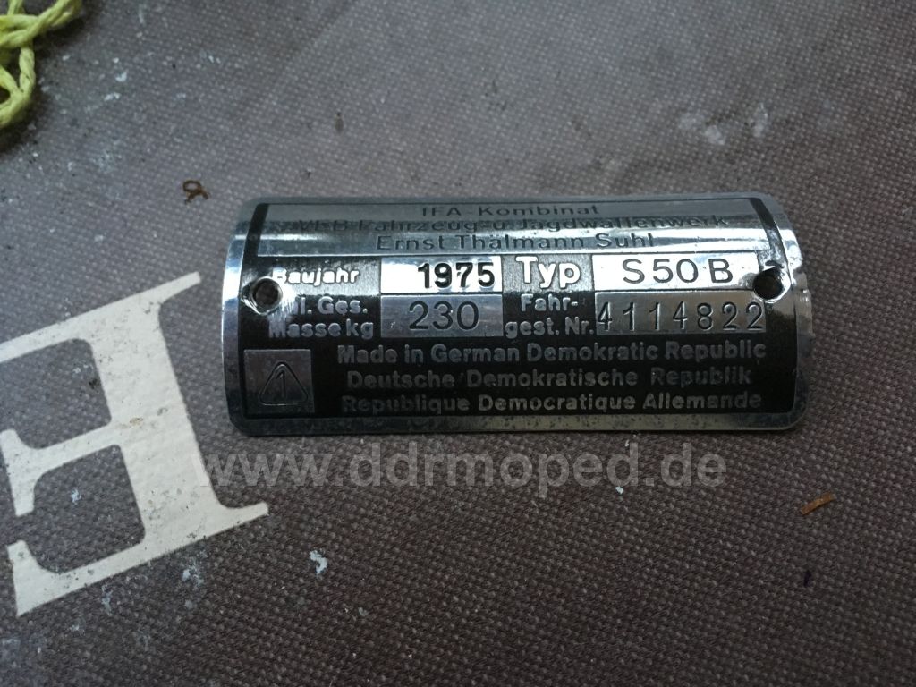

Kann mir jemand was genaueres zum Baujahr sagen?
Die Teile sind fast ausschließlich von 74.

m@ngo
Geschrieben am: 07.03.2017, 17:36
Beiträge: 1456
Mitgliedsnummer.: 7560
Mitglied seit: 05.08.2014
Bjh 75
Die vorlaufproduktion ist erstaunlich, wenn die teile schln 74 produziert wurden...
Immerhin ist die gute Nr. 14822 ... das spricht für produktion April Mai 75...
stay tuned - mfg m@ngo

Wann wurde die Produktion vom B begonnen?
Ich hab noch eine klitzekleine Eigenheit gefunden.
Die Inlets von den Rückleuchten 74 sind an einem Stück,
wären spätere getrennt von einander montiert wurden.
Eigentlich ist die frühere die bessere Version, da es viel Gefummel beim aufwändigen vernieten spart. Natürlich war der Materialaufwand bei dem späteren Modell deutlich effizienter.

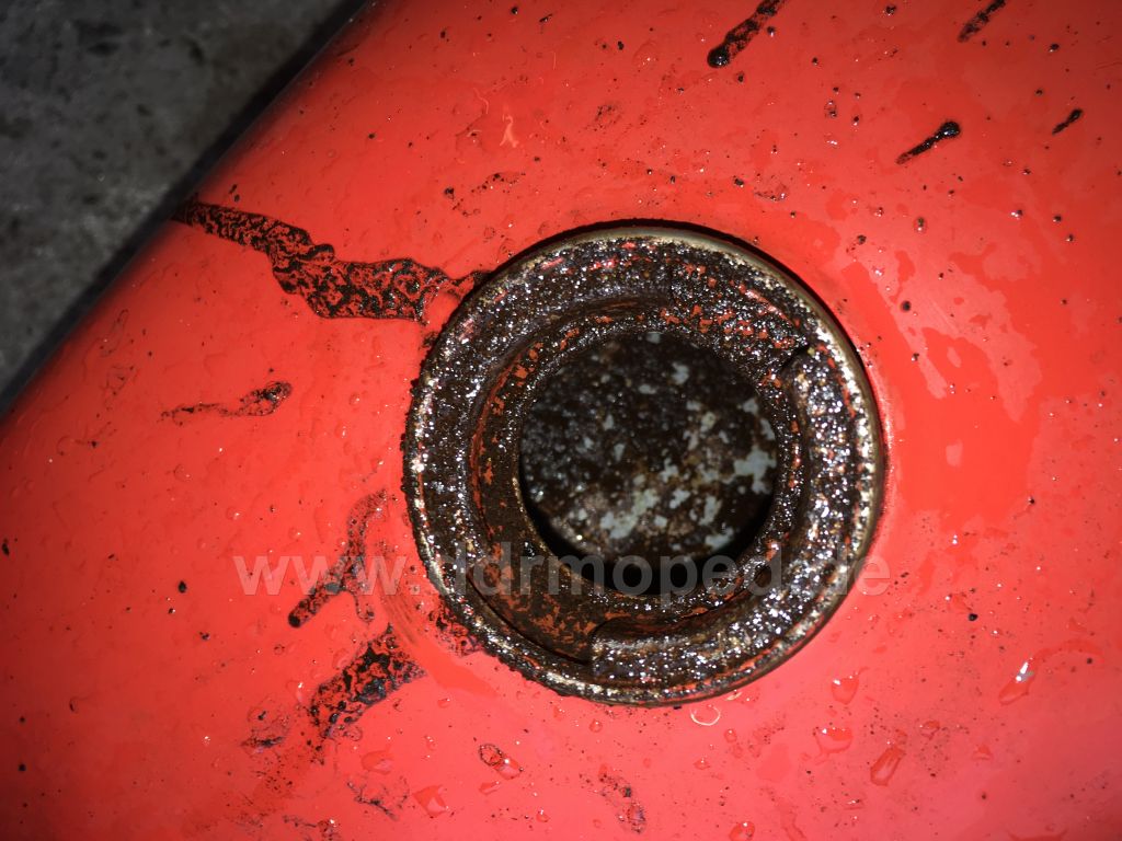

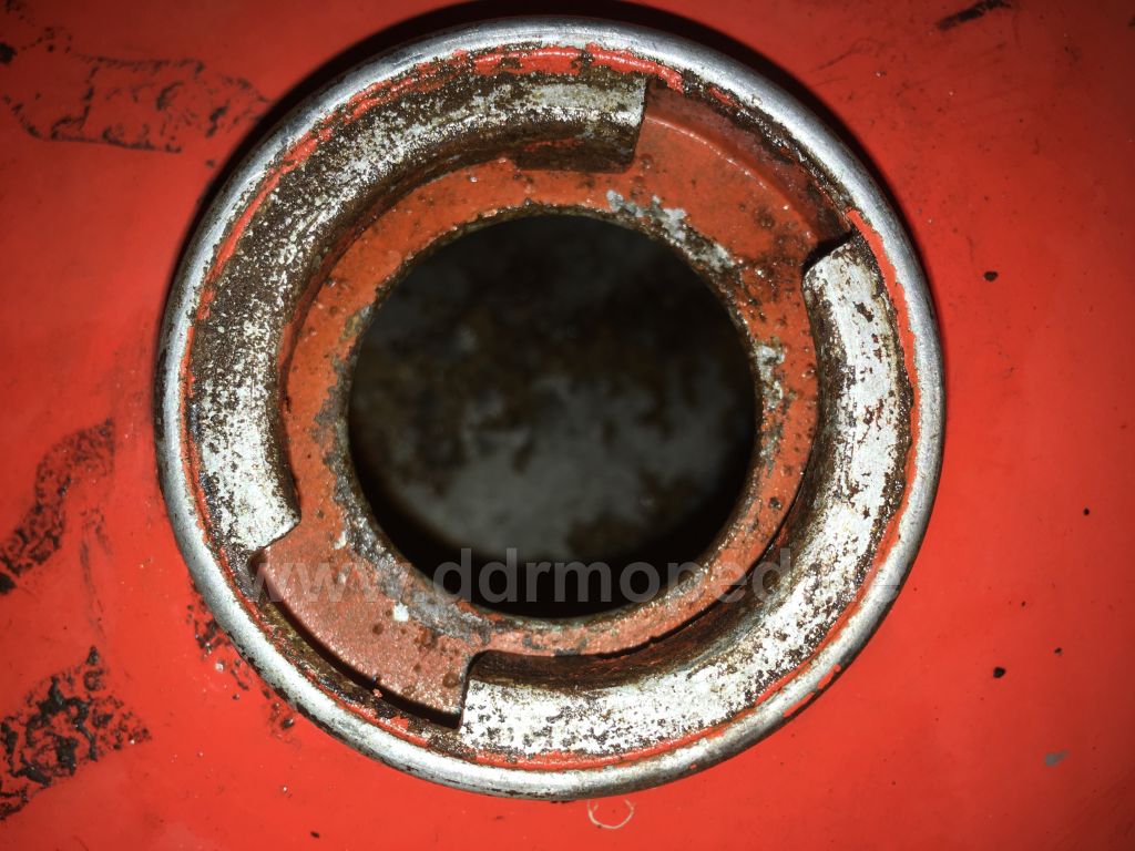

Nach einer Nacht in kochender Zitronensäure sah der Tank auch schon etwas besser aus.
Heute habe ich das stinkende Übel mit rein genommen und nochmal mit Essig aufgekocht, was mir sofort auffiel ist, das der Rost sofort bei eingiessen nach oben geschwommen ist. Also deutlich besser als Südfrucht
