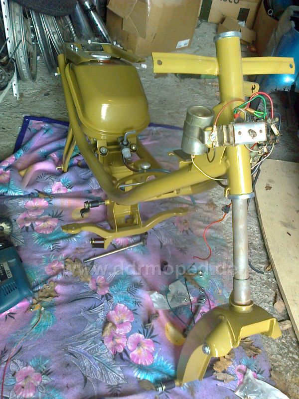

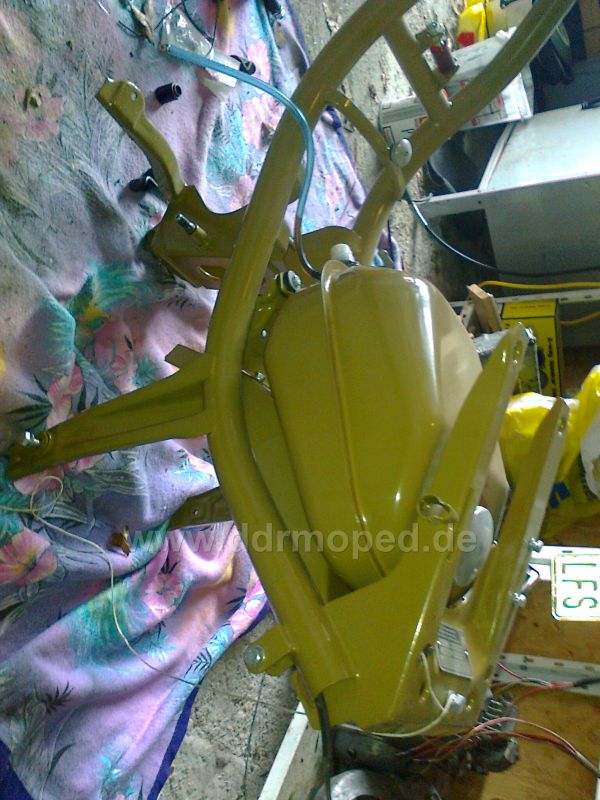

Rahmenfarbe KR51 "Schwalbe", Bj. 1964. Hier am Beispiel des Tanks

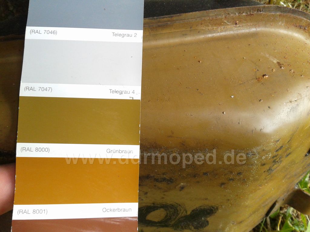

Hier RAL 8000. War in meinem Fall eindeutig die nächstliegendste Farbe aus dem RAL Katalog.
Gruß Benni

RAL 8000 habe ich auch für meinen Rahmen genommen. Natürlich habe ich die Originalfarbe mit einer RAL Karte verglichen und für sehr übereinstimmend befunden. Der Doc wird mir sicherlich widersprechen, aber ein soooo feines Auge habe ich dafür nicht.
