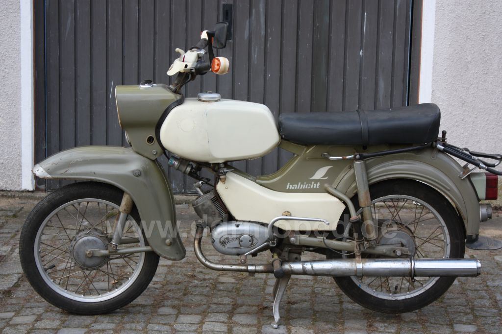

Moin Moin,
ich will hier mein nächstes Projekt vorstellen.
Ein Habicht mit originalen Papieren vom Erstbesitzer.
Ich habe vor, diesen Zustand zu erhalten und nur defekte oder falsche Teile zu ersetzen.
Am Wochenende werde ich versuchen den Motor nach über 25 Jahren Stillstand zu starten.
Vorher werden natürlich Spritzufuhr, Vergaser und Luftfilter begutachtet.
Die ürsprüngliche Farbe lässt sich relativ gut durch polieren wieder herstellen.
Hier werde ich die Forums-Vorschläge befolgen, um nicht den Lack zu zerstören.
An einigen Stellen habe ich mal mit Erfolg das Oliv wieder zum Vorschein gebracht.
Mir sind bis jetzt noch keine Unstimmigkeiten aufgefallen.
Die Sitzbank ist hinten rechts aufgebogen, da hat jemand mit Gewallt das Sitzbankschloß
geknackt.

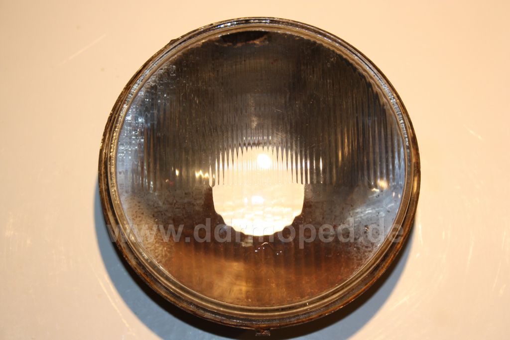

Das Spiegelglas ist gebrochen und der Reflektor ist blind.
Auf dem Scheinwerfer steht 3/67 , kann das stimmen ?
Ich freue mich schon auf Eure Kommentare und werde mit viel Spaß von den Fortschritten berichten.

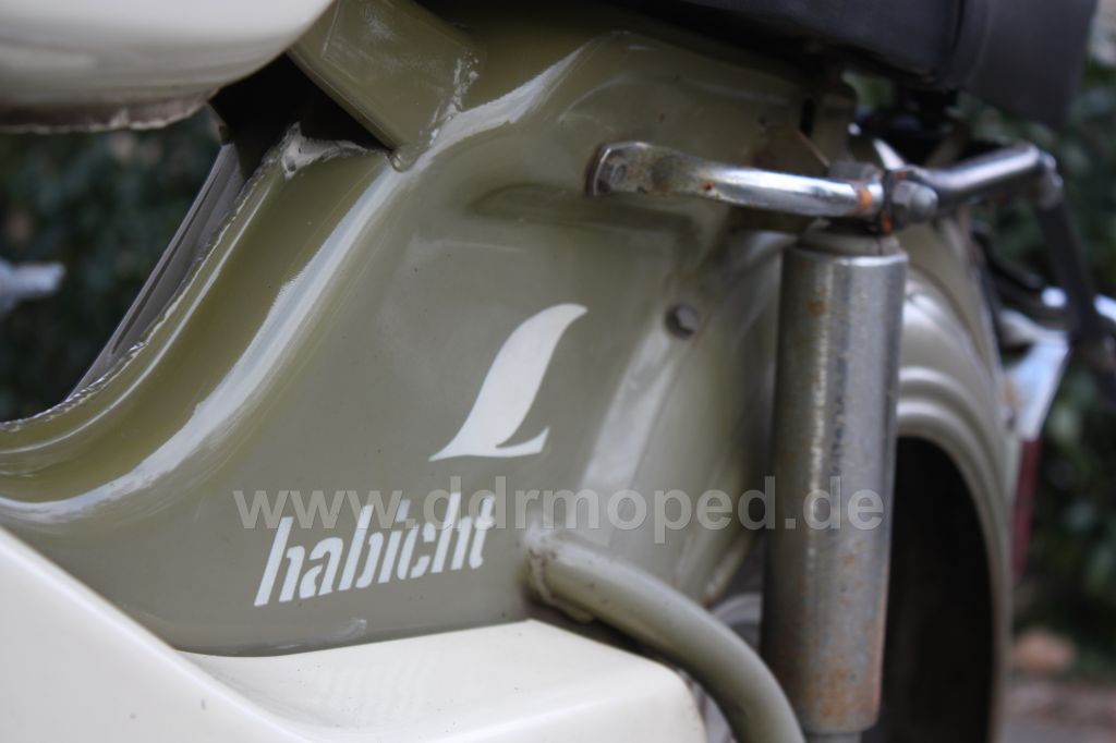

lackiertes Emplem

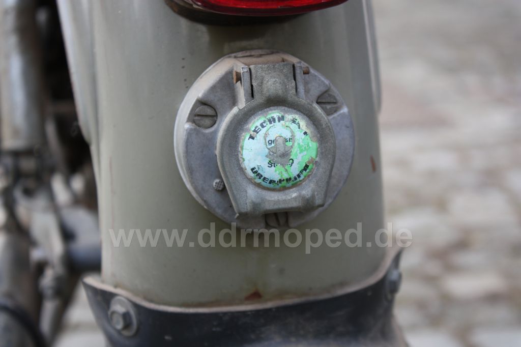

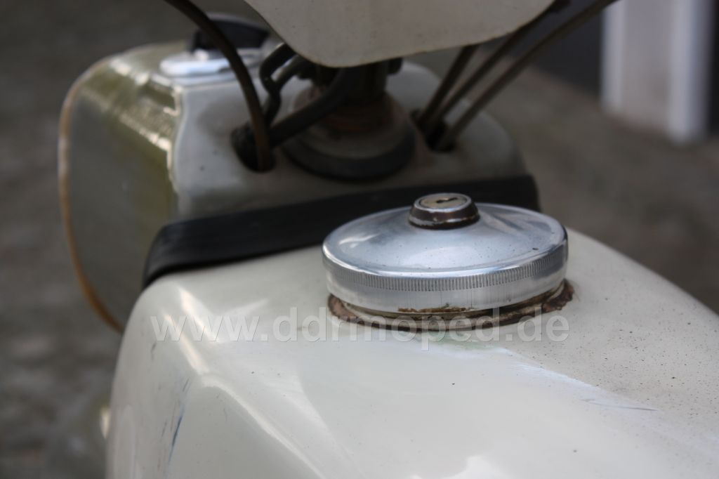

dicker Tankdeckel

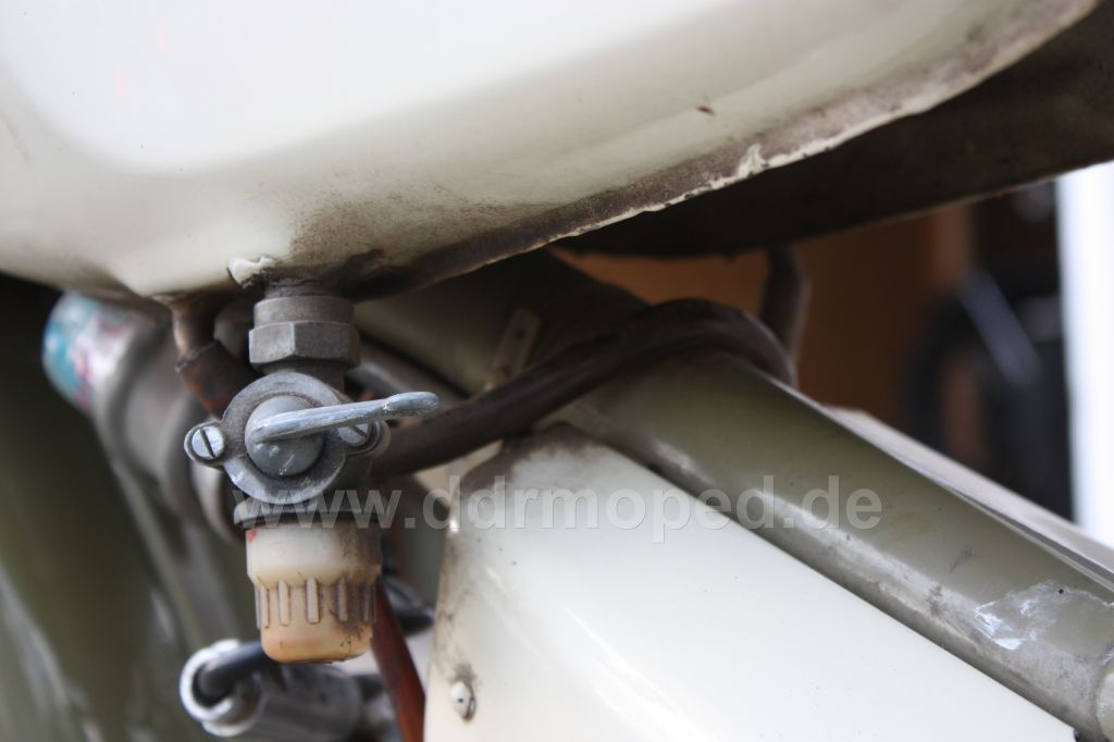

Überlauf

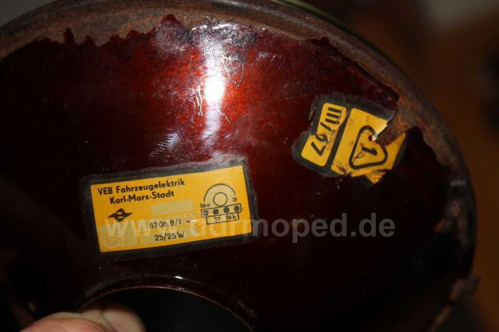

und hier der blinde Reflektor ?

Vielleicht hat einer einen brauchbaren Ersatz ?

Der 25W Reflektor von 67 könnte vom Sperber sein.

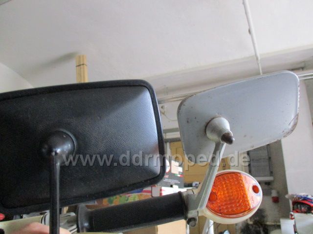

Dein Spiegel ist ein DDR Zübehör-Teil und nicht die Originalausführung.
Eventuell müsste 72 auch noch das spitze Auspuffendstück dran, bin mir aber nicht zu 100% sicher.
Sonst ein schöner Habicht, so wie meiner aus 1974 der seit 1980 stillsteht.
Bild vom richtigen Spiegel zum Vergleich.

Geschrieben am: 10.02.2017, 16:32
Beiträge: 101
Mitgliedsnummer.: 6331
Mitglied seit: 07.04.2013
Schöner Vogel, Glückwunsch!!! _clap_1.gif Ich habe praktisch den gleichen auch Bj.72 und im ähnlichen nicht ganz so schönen aber akzeptablen Patinazustand! biggrin.gif
Geschrieben am: 11.02.2017, 22:00
Beiträge: 12030
Ein grosser Teil der '72er hatte sehr wohl die Spitztüte verbaut . Man müsste anhand der Ident-Nr. rauskriegen, bzw. eingrenzen, ob früher oder später '72er .

Zum Scheinwerfer:
Ich dnenke das der 25/25W Scheinwerfer vom Sperber auch noch in den Anfängen für den Habicht verwendet wurde.
Vielleicht kann mir jemand einen brauchbaren Ersatz anbieten.

Wenn der Reflektor auf 67 gestempelt ist, wird er vom Sperber gewesen sein.

Die Stückzahlen vom Sperber waren nicht gerade üppig,
da kann es doch sein, das Scheinwerfer übrig waren.
Meine 64er Schwalbe hat auch einen 63er Scheinwerfer.
