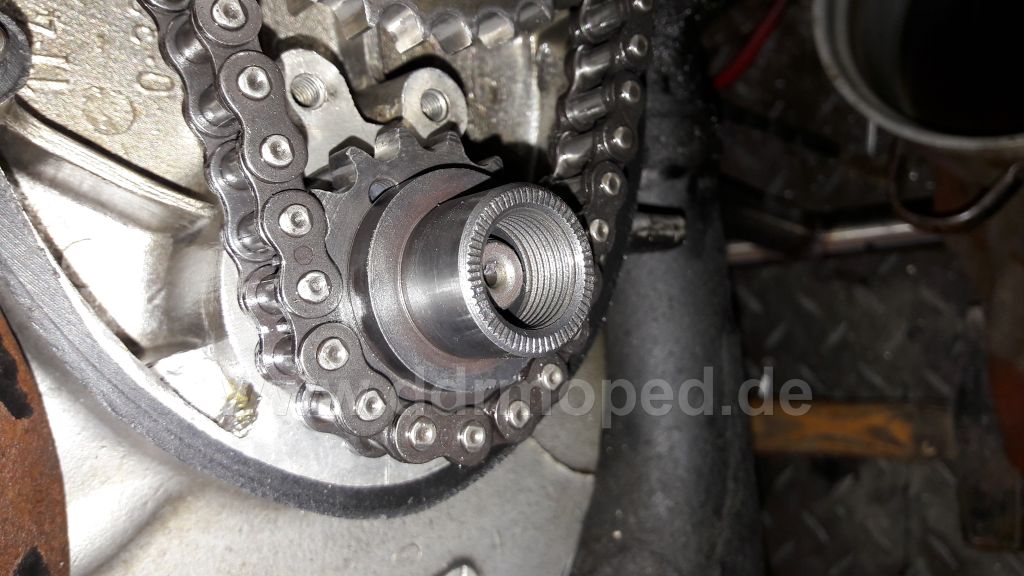

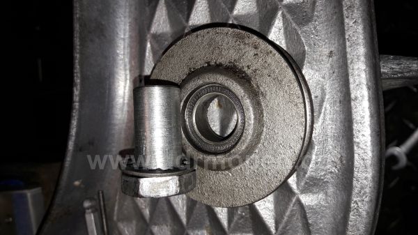

will bei meinem sr59 die kupplung überholen.komme aber bei der demontage der riemenscheibe(lüfterrad) nicht weiter.kann mir da jemand sagen ob ich dafür einen abzieher brauche?

Du brauchst kein spezielles Spezialwerkzeug oder Abzieher. Einfach die Schraube in der Mitte SW22 abschrauben, das geht ganz gut mit einem Schlagschrauber. Danach kannst du die Scheibe einfach abziehen.

Jo, danke. habe erfolg gehabt. kupplung demontiert,gereinigt und wieder zusammengebaut. gibt es da ein bestimmtes maß wieviel die lamellen auséinander stehen müssen bei ausgekuppelten zustand?

Hallo, das weiß ich nicht ob es da ein genaues Maß gibt, ich glaube aber nicht. Wichtig ist ja das sie trennt und den Rest kannst du ja mit der Stellschraube auf der anderen Seite einstellen wink.gif
