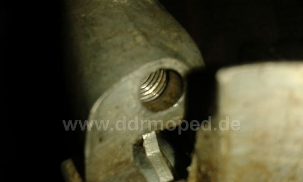

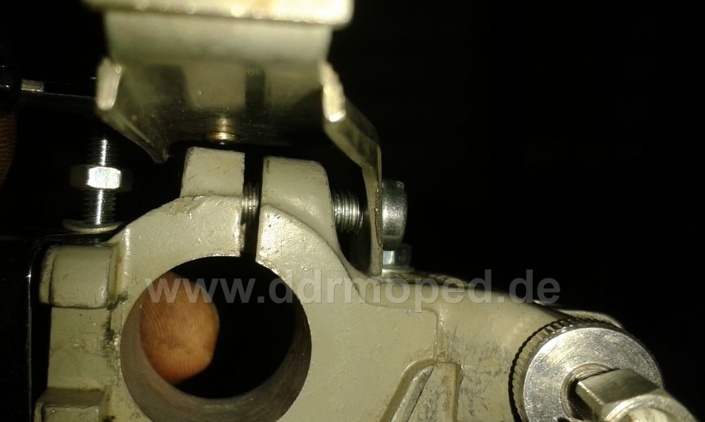

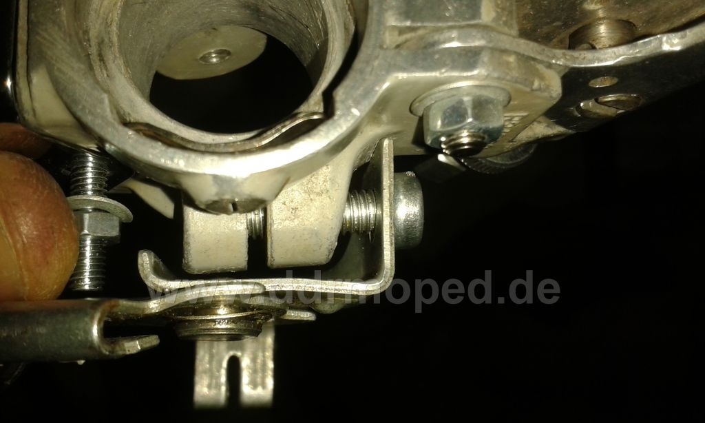

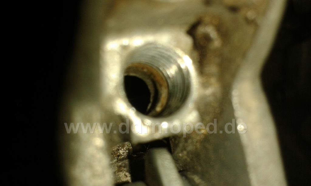

beim Aufbau einer 70er Schwalbe mit Handschaltung, leider nicht mehr ganz original, sind mir diverse Sachen aufgefallen, die mir etwas merkwürdig vorkommen.
1. Der alte, lange Chokehebel wird ja am Klemmstück rechte Seite befestigt. Allerdings scheint der Winkel nicht bündig mit der Klemmun anzuliegen. Ist das so Sinn und Zweck der Sache?
2. Beim langen Schaltgriff fehlte die Rastkugel, da ich allerdings noch einige kurze Schaltgriffe liegen hatte, wollte ich diese ersetzen. Pustekuchen! Die Kugel der kurzen Schaltgriffe hat einen Durchmesser von 6,3mm. Diese Kugel passt in den langen Schaltgriff nicht hinein. Ich hatte noch eine Kugel mit 5,5mm, diese fiel einmal ohne Widerstand durch.
Weiß jemand einen Rat?

Es ist alles so richtig. Die passende Kugel besorgen, dann klappt es auch mit dem Schaltgriff.

Vielleicht ist das für die Nachwelt oder Simsonauten mit ähnlichem Problem hilfreich:
Der richtige Durchmesser für die Rastkugel im Schaltgriff ist 5,8mm. Ich habe einfach mal alte Lager zerlegt und Kugeln durchprobiert. Die Kugeln vom Lager 6201 haben also 5,8mm Kugeln und passen beim langen Schaltgriff ohne Probleme. Sitzen fest, fallen aber beim Nachdrücken auch nicht durch. Problem gelöst. biggrin.gif
