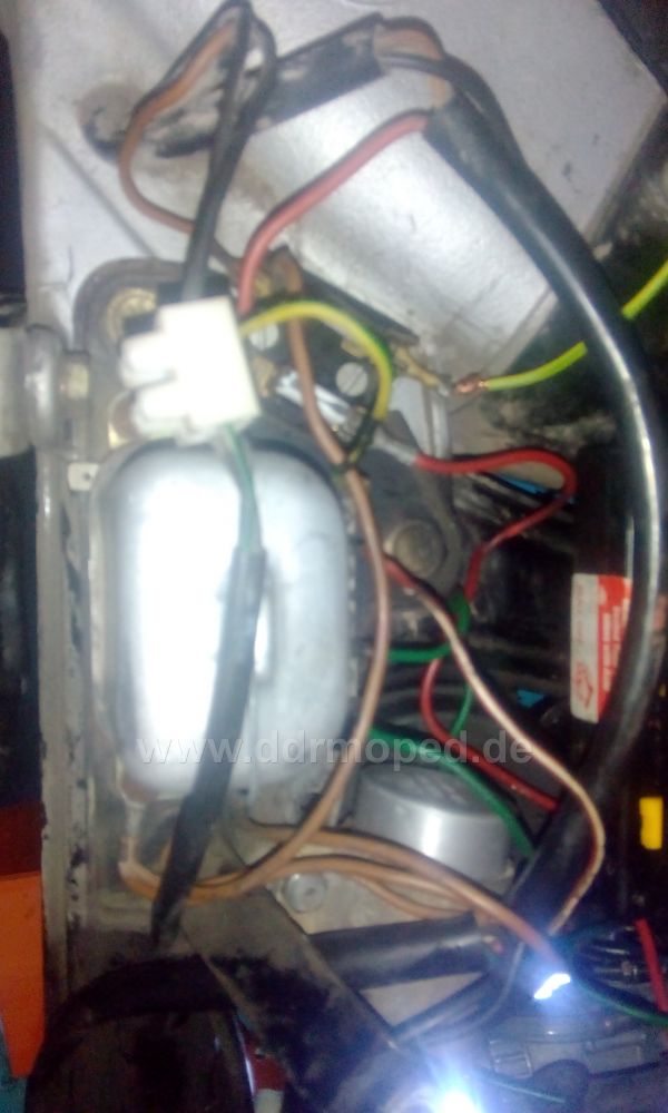

Hallo wollte mich noch mal herzlich bedanken und hoffe ich auch in diesem Forum hast genau wurde nun habe ich einige Fragen ich habe mir eine MZ TS 150 zugelegt da ich auf diesem Weg von solchen Fahrzeugen aber keine Ahnung habe und sie cool finde wäre es sehr nett wenn hilfreiche hier gibt die mir helfen könnten darf ich das Teil wieder fahren können denn mir ist aufgefallen dass beim Kicken oben an der Zündkerze kein Zündfunke kommen ich habe im Internet gelesen dass man einige Dinge austauschen sollte nun ich habe schon Zündkerze kondensator unterbrecher ausgetauscht ich werde auch mal zwei oder drei Bilder hinzufügen vielleicht finden jemanden noch was auf was hier falsch ist genauso wie bei dem Unterbrecher bin ich mir nicht sicher ob die Kabel richtig angeschlossen sind es ist alles auf 6 Volt hier verbaut mit sich könnt ihr mir oder außerhalb in WhatsApp auch gerne schreiben

die Batterie die in der MZ war kaputt ich habe mir eine neue gekauft ich habe auch den unterbrecher sowie den Kommissar getauscht habe ich habe immer noch kein Zündfunke Zündkerze und Zündkerzenstecker ist auch neu und getauscht cry.gif

hier mal ein Bild von der anderen Seite vielleicht sieht man da was
