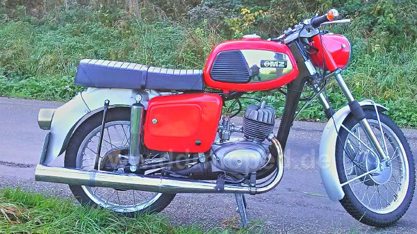

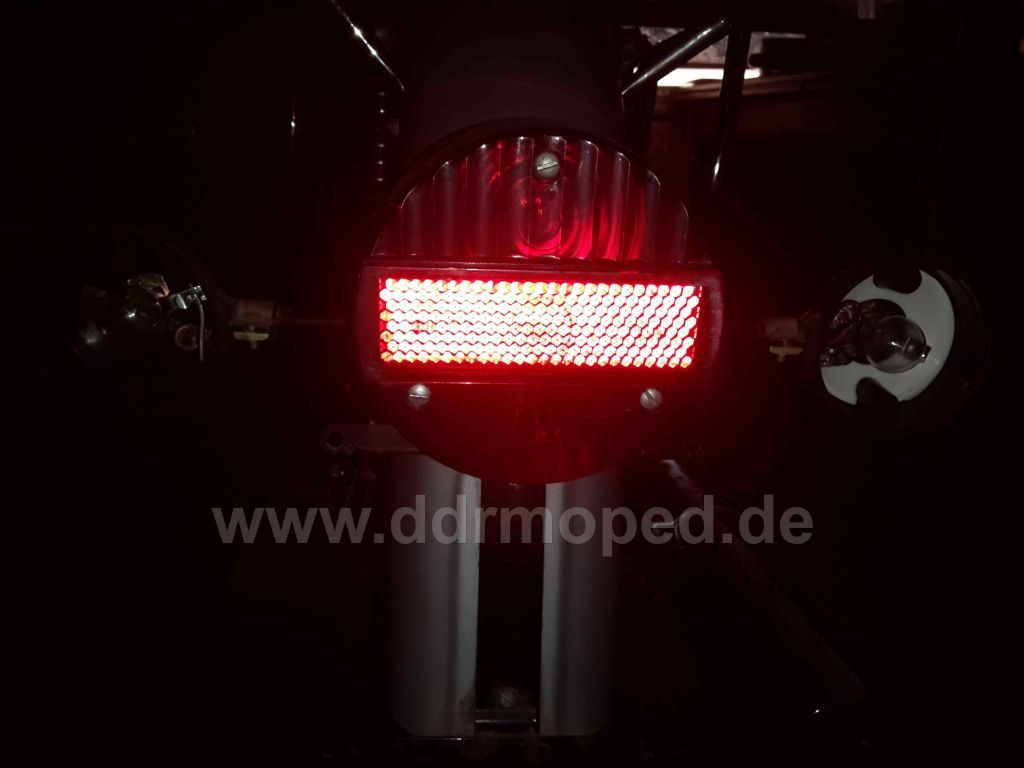

Hallo Timo,
grundsätzlich kannst du die Blinker überall anbauen. Die Blinkergläser für vorne haben den Rand oben dran (um sehen zu können, ob sie blinken), hinten nicht. Gleichzeitig sind sie jeweils beschriftet.
Original gab es die weißen Innenleben vorne, hinten die normalen schwarzen Blinker ohne einen hellen Einsatz drin. wink.gif
Wenn es sich allerdings um eine Neckermann-TS handelt, dann war das Heck original nicht gleich mit der Ostvariante. Auf dem angehängten Bild siehst du eine originale Neckermann-TS.
Diese hatte den alten Kotflügel wie bei der ES, das Chromrücklicht mit besonderem Einsatz (orange/rot), Blinker oben und theoretisch gehört auch noch ein eckiger Rückstrhler ran. Schön zu sehen zb auch hier oder hier.
Schöne Grüße, Klaus

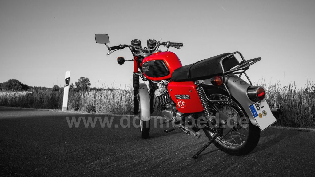

Hallo Timo,
das Thema ist wohl schon erledigt.
Ich habe meine 150er TS von Neckermann mit zeitgenössischen Ochsenaugen ausgerüstet. Passt prima zum Flachlenker.
Gruß Stefan
