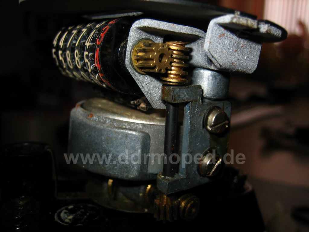

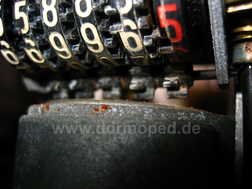

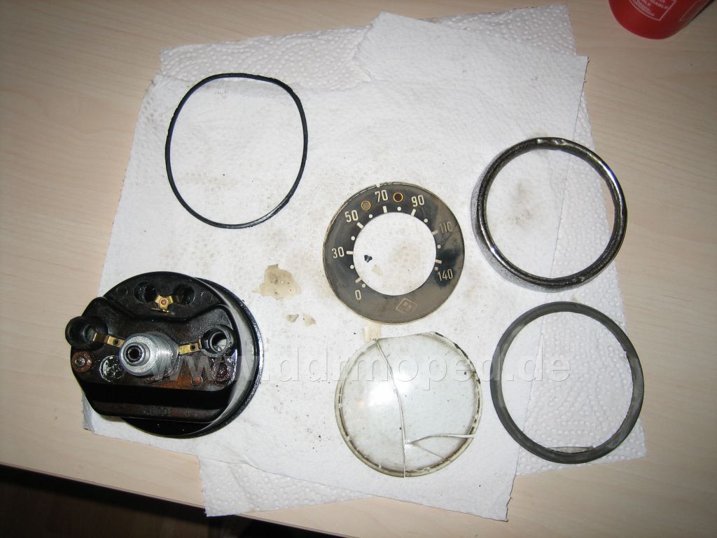

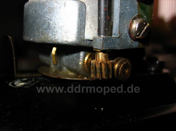

Hallo zusammen,
während mein Rahmenbruch weiter schwelt, wende ich mich kleineren Aufgaben zu. Da wäre mein Tacho, dessen Glas komplett gesplittert ist. Die Ersatzteile sind im Internet ausgespäht und daher habe ich mich an das zerlegen gemacht. Der Chromring hat mir nicht zu viel Widerstand geleistet. Durch den Glasbruch kam es auch zu Eintritt von einigem Dreck, vielleicht in Verbindung mit Wasser. Den Dreck habe ich beseitigt. Ausserdem war im inneren der gesamt weiße Anstrich für die Beleuchtungsreflektion abgeblättert. Den habe ich sogleich erneuert. Der Rest sieht mir ohne weiteres Zerlegen funktional aus, und ich frage mich ob ich überhaubt weiter zerlegen soll, sprich den eigentlichen Nadelantrieb. Wenn die Nadel bei manuellem Drehen ausschlägt und ich kein akkuten Schäden vermute, würdet ihr weiter rein schauen, oder lässt man das besser dem Fachmann?
Anbei ein paar Fotos.
Der Dreck ist zu sehen. aber wenig Korrosion. Darf man hier ein dünnes Öl auf die Zahnräder bringen?

Hallo Andreas,
wenn du eine Maschine aufbaust und da immermal Fragen hast, dann erstelle doch bitte zu dem Motorrad ein Thema in der entsprechenden Rubrik. Dort kannst du dann alle deine Fragen stellen und dir wird sicherlich geholfen. Sonst "vermüllt" das Forum immer mehr, das bringt keinen weiter.
Ich würde den Tachometer einem Fachmann überlassen, wenn etwas damit ist. Der hat entsprechende Maschinen, um den Tacho auch zu testen. Wenn alles noch geht, würde ich es reinigen, leicht einölen und wieder verbauen.
Schöne Grüße, Klaus
