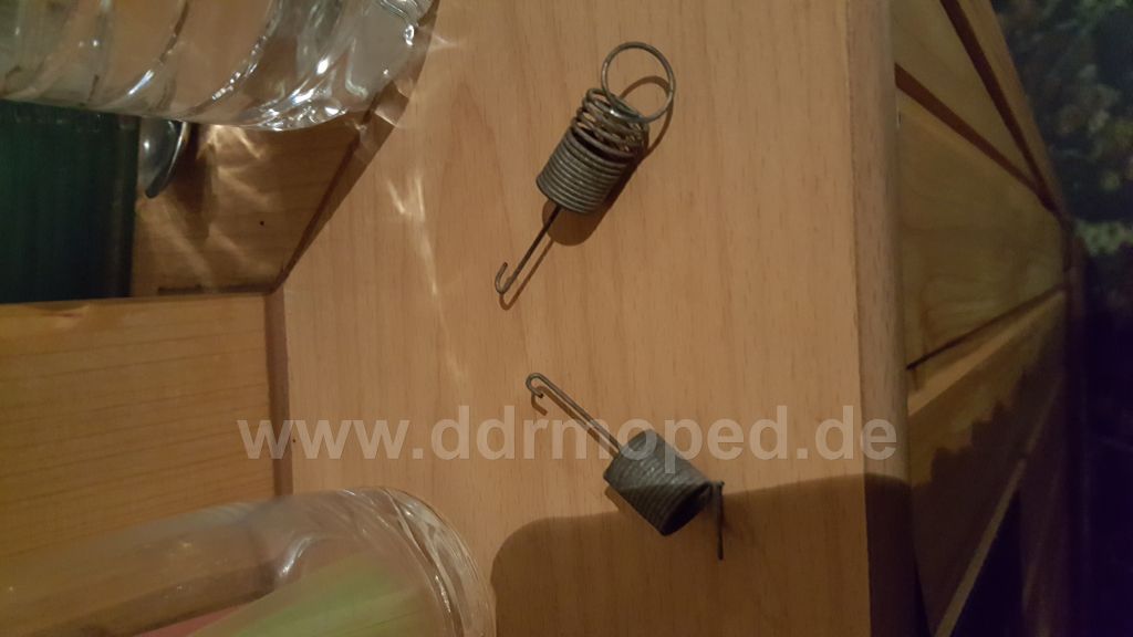

Frage 1: ich habe von einem ,euch sicher allen bekannten , Teilelieferer aus Jüterbog 2 Federn vom Trabi gekauft mit der Aussage, das sind die gleichen wie beim 2E um den Lampenschirm in dem Ring zu befestigen.
Ich kann es aber drehen wie ich will, ich habe keine Idee wie diese Federn da Platziert werden sollen, Vlt hat da jemand einen Vorschlag.

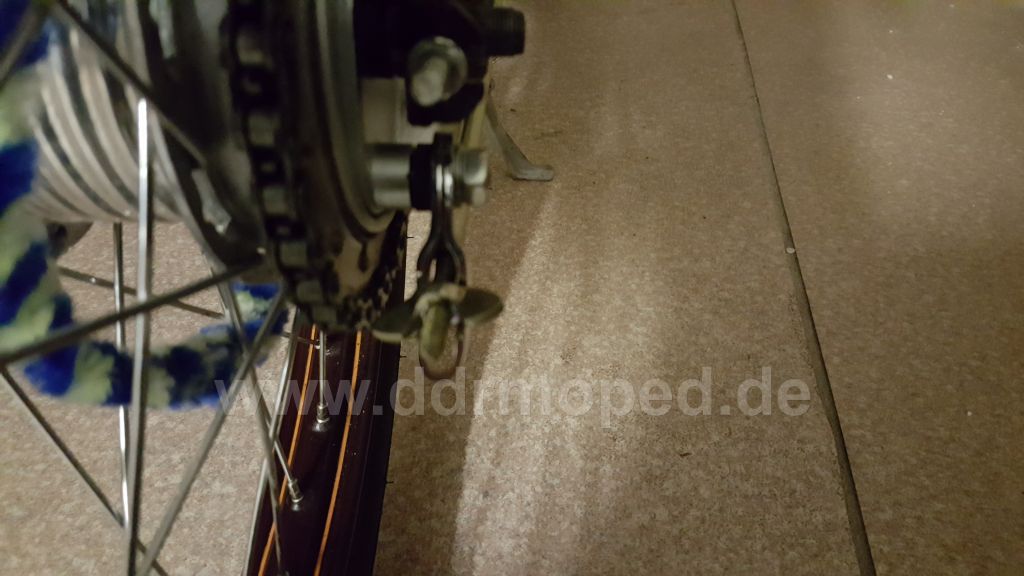

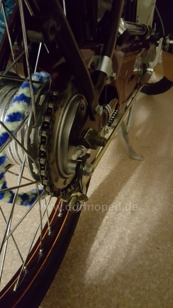

Ich habe gestern die Rücktrittbremse Montiert und die ,meiner Meinung nach, dafür richtige Flügelschraube angesetzt. Das kommt mit jetzt aber irgendwie nicht richtig vor.
Ich finde der eine Flügel ist verdammt nah an der Kette dran. Kommt da vlt doch ne Normale Schraube drauf ??

Du brauchst die hier für die Bremsstange:" Bremsstellmutter ".

Die Spiralfeder brauchst Du trotzdem; sie hält die Lampenfassung.

hat jemand mal ein Bild wie das aussehen kann/soll??

Guckst Du hier!
