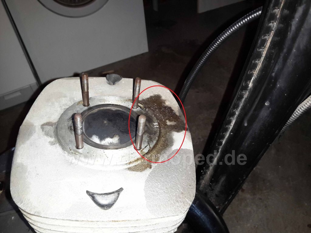

Ich denke, dass ich den Fehler gefunden habe --> Zylinderkopf
Mir ist die Tage aufgefallen, dass sich der Motor (zu) leicht durchdrehen lässt. Beim herunterschrauben den Zylinderkopfes hatte ich dann folgendes Bild vorgefunden (siehe Anhang). Dort sollte wohl kein Kraftstoff/Ölfleck sein!? Zusammen mit dem verkohlten Kolben wird dann auch ein Schuh daraus....
... ich hatte ja geschrieben, dass die Teillastnadel in Kerbe 4 eingeklemmt war, weil der Motor zu wenig Kraftstoff gzogen hatte und man somit das Problem beheben wollte. Wenn der Motor dann lwarm wurde, dehnte sich alles aus und er lief zu fett. Daher auch der verrußte Kolben. Leider hab ich im Schrauberwahn den Motor weiter als notwendig demontiert und jetzt muss ich schauen, wie ich alles wieder zusammen kriege.
So werden die Feiertage aber auch nicht langweilig.

das Bild hättest du früher zeigen sollen. Ich würde die beiden Flächen auf 600er Nass abziehen und mir eine Dichtung aus dünnem Alu schneiden.
Funktioniert bei meiner TS seit Jahren, ist perfekt dicht und Leistungsverlust ist nicht feststellbar.
Willy

Oje, ermm.gif ich hatte für ca. 3 Jahre auch mal eine Kupferdichtung verbaut, u. hatte solange auch gut gehalten, aber dann gab es während der Fahrt einen zu Tote erschreckenden Knall und die Dichtung war Geschichte.
Die MZ fuhr natürlich keinen Meter mehr, da die Kompression schlagartig weg war, ich hatte nur Glück, das da in 100m eine Reifenwerkstatt war, die mir notdürftig weiterhalf.
Ich verbaue deshalb auch nie wieder eine, der Druck ist bei einer dünnen Dichtung einfach zu enorm und desahlb war sicherlich auch nie eine von MZ verwendet worden.
Dann nach Planen vom Kopf ist meine schon seit 5 Jahren schon darunter furztrocken und das ohne Dichtung. thumbsup.gif
Mfg Enrico

[/B]@ Willy: das Bild war einen halben Tag nachdem ich es wusst drin Am hl. Abend hatte ich keine Lust mehr. Vorher ist sie ja immer mal wieder angsprungen. Durch den "Kurzzeitbetrieb" habe ich dem Motor wohl nichts gutes getan. Aber besse so als dass es irgendwo in der Pampa passiert.
[/B]@ Mig: Bj 1983; ja mit Drehzahlmesser. Wohne wie der Name unschwer vermuten lässt im Saarland biggrin.gif Was meinst Du mit undichter Kurbelwelle?
Problem ist halt wie gesagt, dass ich den Motor weiter demontiert hatte als notwendig. Jetzt muss ich mir erst mal ein paar Kolbenringe besorgen und schauen, einen hab ich nämlich schon geschrottet und schauen, dass ich alles wieder zusammen kriege, aber bis zum Führerschein ist ja auch noch ein wenig hin, der fehlt mir nämlich auch noch

Wenn eine Dichtung nicht hält, liegt es nicht an der Dichtung, schon gar nicht bei einem MZ Motor. Alle meine Motorräder die mehr Druck haben als die MZ, haben Kopfdichtungen die halten und wie geschrieben, die der MZ seit Jahren.
Brennt sie trotzdem durch, Kopf ab, Reste raus, Kopf ohne Dichtung wieder drauf und ab nach Hause.
