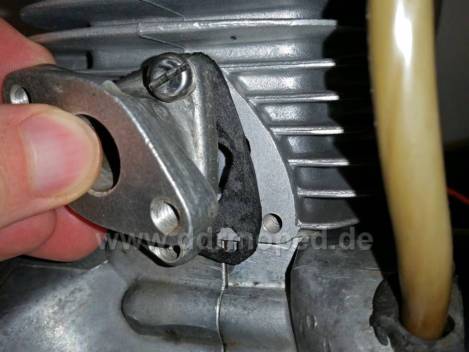

Vielleicht ist der falsche Dreiecksflansch am Zylinder?!
Gibt 2 unterschiedliche.
Ansonsten darfst du gern immer viele Bilder machen und posten, vom gesamten Fahrzeug und von Problemstellen.
Mfg Andi
Geschrieben am: 28.11.2016, 12:58
Um nochmal genauer auf den Dreiecksflansch einzugehen.
Es gibt wie gesagt 2 verschiedene Ausführungen.
1x für den "alten" NKJ Vergaser und
1x für den BVF Vergaser.
Diese unterscheiden sich im Winkel.
Der NKJ Vergaser steht waagerecht, der BVF leicht schräg.
Wenn du jetzt den NKJ Vergaser nebst dazugehörigem Luftfilter an den BVF Flansch schraubst, passt er an dem Bügel für die Tunnelbefestigung nicht.
Den Dreiecksflansch auf dem Bild ist der für den NKJ ( nicht zu verkaufen! ).
Mfg Andi

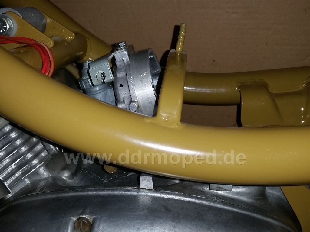

Hier noch ein Bild von der Problematik:
Benjamin

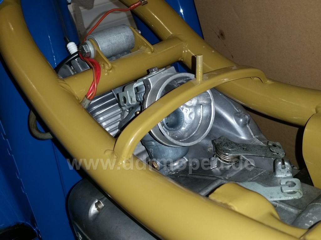

Und das ist mein verbauter Dreiecksflansch. Verbaut ist ein NJK 153-5 Vergaser, also original.
Das es unterschiedliche Bauformen gibt, ist mir schon mal neu. Soweit so gut. Hab ich sicher den falschen verbaut. Könnt ihr mir anhand des Bildes sagen, ob der verbaute vom falschen Typ ist?

Ist der falsche, auf dem Bild vom Andi kannst du gut erkennen woran sie zu unterscheiden sind.
mfg Jan

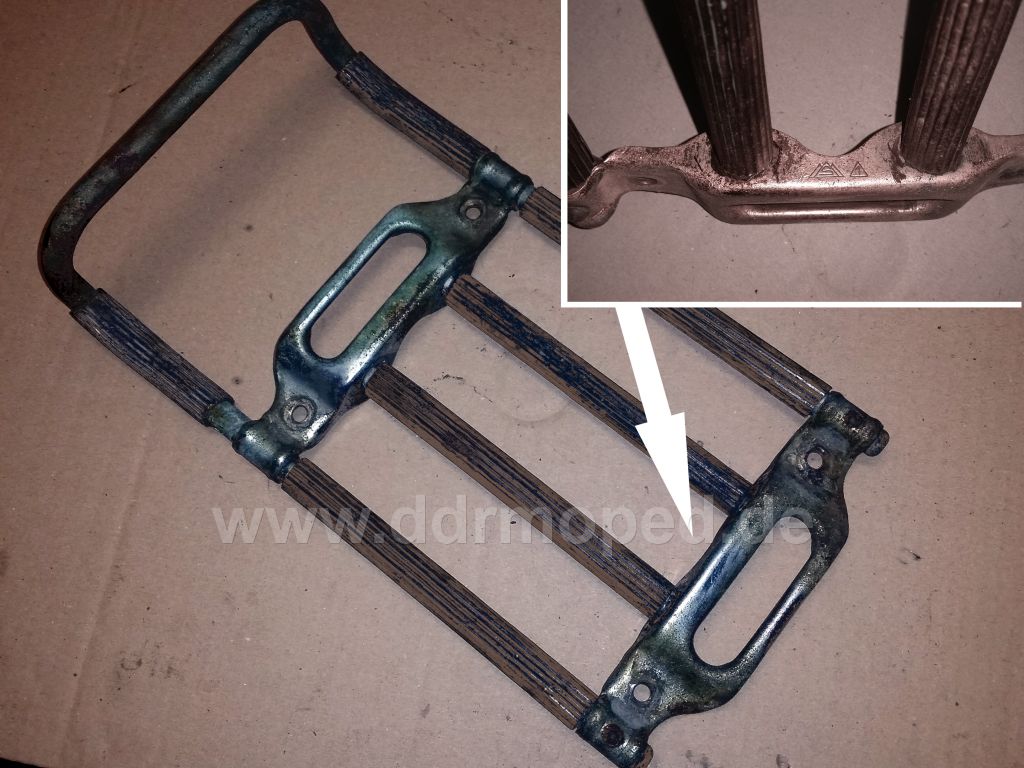

Gleich mal noch eine Frage an alle:
Ich würde gerne meinen Gepäckträger mit neuen Schutzgummis (die gerippten Gummiröhren) bestücken. Weiß jemand, ob die irgendwo angeboten werden, vllt. als Meterware?
Geben sollte es das ja, da die Gepäckträger neu produziert werden...
Gruß Benjamin

Geschrieben am: 01.12.2016, 16:00
Gibt es als Meter, beispielsweise bei AKF. Hatte ich mal dort bestellt. Sollte aber auch bei anderen Händlern, vielleicht auch hier im Shop erhältlich sein.
Hast du den "richtigen" Gepäckträger?
Mfg Andi
Hier der Gepäckträger, nicht über die Farbe der Gummis wundern. Die mussten anscheinend mal Überlackier-Versuche erleiden rolleyes.gif
Könntest du das Angebot evtl. nochmal raussuchen, Andi? Wäre Klasse.
Gruß Benni

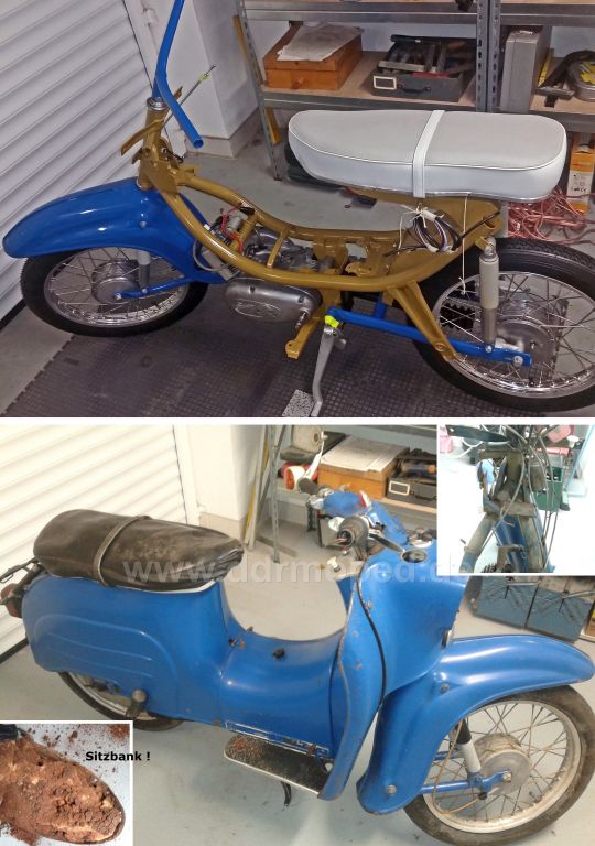

Für alle Interessierten hier noch ein kleiner Überblick -
oben: aktueller Stand des Projektes
unten: Altzustand. Sieht hier aber viel zu gut aus. Schwalbe wurde mal komplett übergestrichen (allerdings mit DDR-Farbe huh.gif ), es lag viel im Argen. Negatives Highlight ist die alte Sitzbank gewesen (siehe Bild unten links). Schaumstoff, Bezug und Blech bildeten eine bröselige Einheit biggrin.gif . Dennoch konnten viele Teile wieder verwendet werden, um keine Replikateile nehmen zu müssen.
Gruß Benjamin

Die Farbe auf den Gummis sollte mit Verdünnung runter gehen. thumbsup.gif Danach die Gummis in ACE Bleiche legen und sich dann erfreuen, das die wieder recht hell werden. laugh.gif

Gepäckträger passt für 64.
Welches Angebot meinst du?
Mfg Andi

Naja halt den Link bzw. der Händler, wo diese Gummis zu kaufen sind. Finde nämlich nichts _uhm.gif
Die Methode von Este werde ich parallel aber auch probieren... mit dem Bleichen.
Gruß Benni
