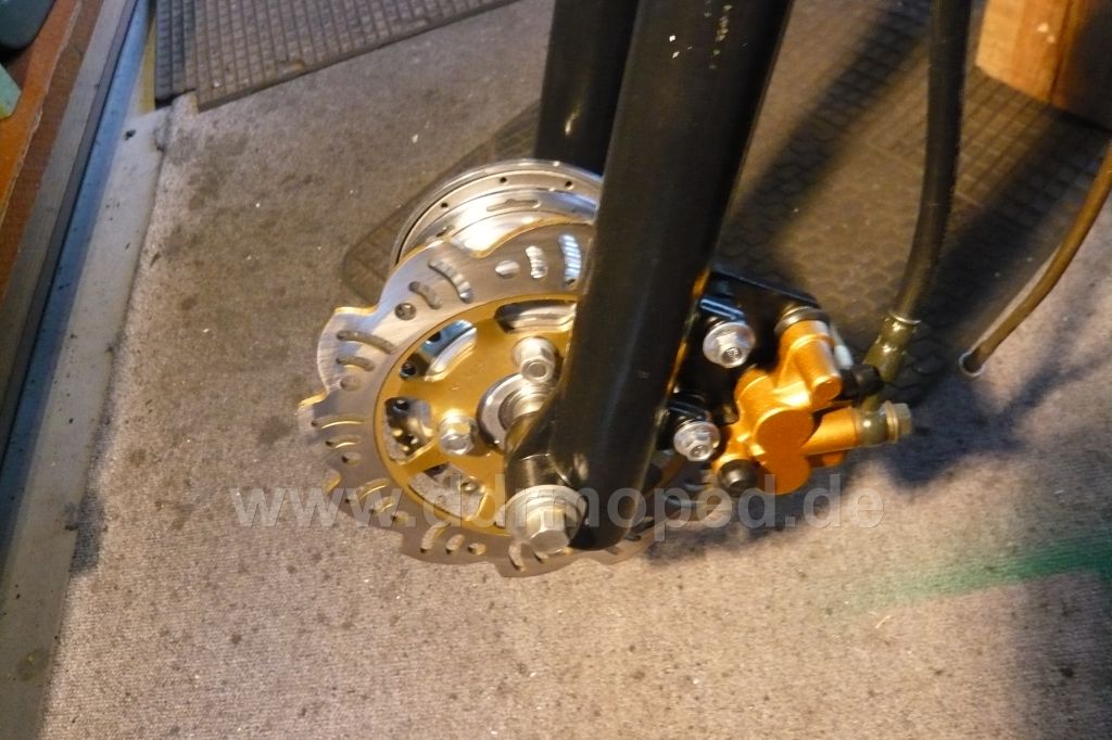

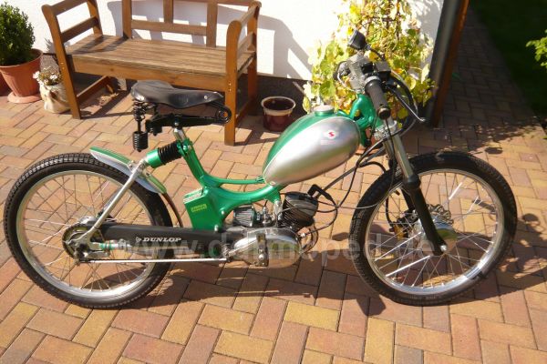

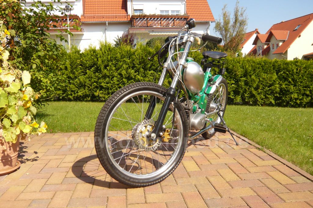

Ich habe damals einfach wild in der Bucht gefischt und die teile passend gemacht.
Bei so einem Spaßprojekt kommt es schließlich nicht so sehr darauf an was man verwendet, es sollte sicher sein und irgendwie stimmig aussehen.
