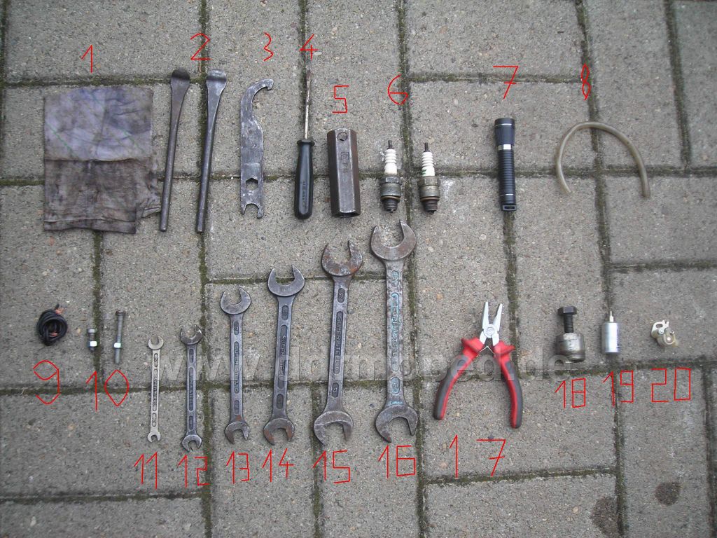

Zur zweiten Problematik, mein Werkzeug besteht immer aus
1. ein Läppchen
2. 2x Mantelheber
3. Hackenschlüssel
4. kleiner Schlitzschraubenzieher
5. Kerzenschlüssel
6. Ersatzkerze(mit 2en fühlt man sich sicherer biggrin.gif )
7. kleine Taschenlampe(falls man mal nachts zu tun hat o.ä.)
8. ein passendes Stück Benzinschlauch(brechen erfahrungsgemäß mal gern ab oder falls der Filter verstopft ist)
9. Kabel
10. Schrauben+Muttern (falls sich mal was losvibriert)
11. Maulschlüssel 5.5/7
12. Maulschlüssel 8/10
13. Maulschlüssel 10/13
14. Maulschlüssel 13/17
15. Maulschlüssel 17/19
16. Maulschlüssel 19/22
17. kleine Kombizange
So, bis hier hin ist normal, für Fortgeschrittene vll. noch:
18. Abzieher
19. Kondensator
20. Unterbrecher
Wer das aber nicht mit hat, brauch auch den 19/22er Schlüssel nicht einpacken, denn der ist bei mir nur für den Abzieher gedacht.

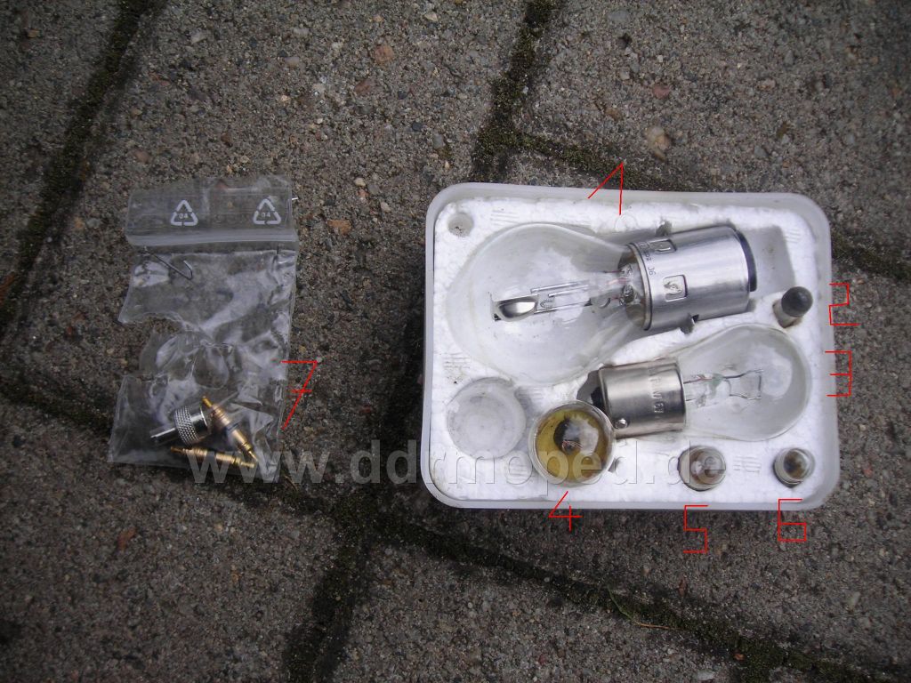

Wo ich das jetzt sehe(muss zugeben, dass das Bild schon etwas älter ist) müsste ich auch mal wieder auffüllen.
Natürlich ist auch wichtig, der original Lampenkasten, mit:
1. 25/25W Bilux (je nach Fahrzeug dann eben auch 15W oder 35W)
2. Sicherung (zählt als Ersatz für beide, bis nach Hause kommt man auf jeden Fall wink.gif )
3. 21W (für Blinker und Bremslicht)
4. 5W (für Rücklicht)
5. 1.2W (für Standlicht)
6. 0.6W (Tachobeleuchtung)
Als weiteres ist in meinem Lampenkästchen immer ein Satz Ventile enthalten.
Natürlich kann der Inhalt von Moped zu Moped abweichen.

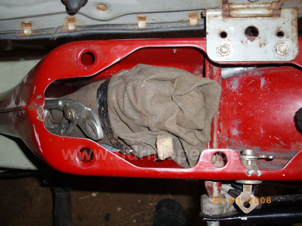

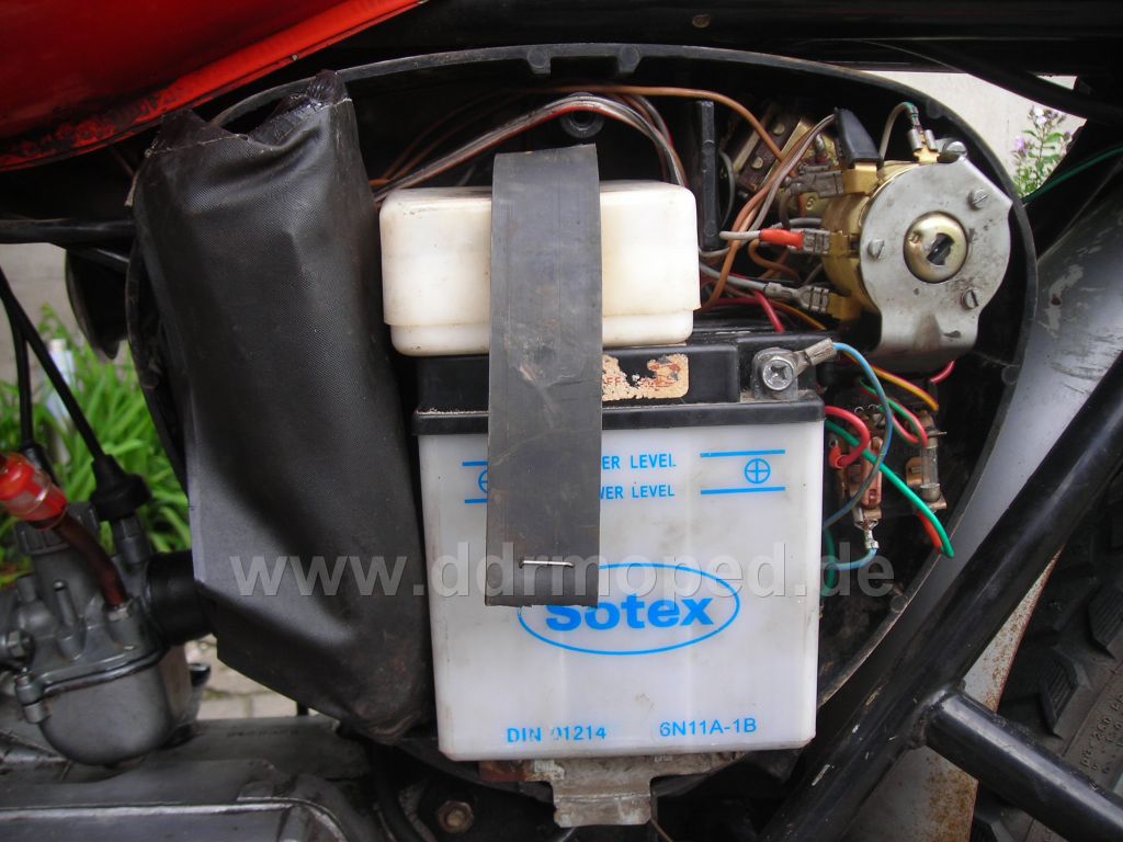

Mit ein bisschen Geschick kriegt man das auch alles in den Herzkasten gestopft. biggrin.gif

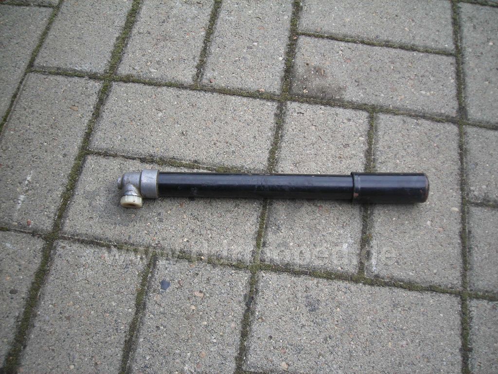

Natürlich unerlässlich, die originale Luftpumpe, die unterem Tank Platz findet, sonst nutzen die besten Ventile nichts biggrin.gif
MfG joker317
Edit: Zum Thema Reifen und Schlauch, auf längeren Touren nehm ich auch immer einen neuen Schlauch mit, denn flicken am Straßenrand ist mir zu umständlich.

Gut Jerome! thumbsup.gif (selten habe ich einen so aufgeräumten Herzkasten am S51 gesehen. biggrin.gif ...da gehören eigentlich andere Sachen rein.... laugh.gif ...und so sauber alles......Reschpekt!)
Ergänzung: Der Lappen sollte weiß und leicht ölig sein, damit man am Parkplatz schnell nochmal über Lack und Felgen gehen kann.....
Ein 18er Ringschlüssel wäre auch i.O., da die Steckachse am Star 18mm Größe hat.
Statt eines kleinen Schlitzschraubenziehers würde ich einen mittleren nehmen.....(für Seitendeckel etc.)
Auch macht sich ein Ersatz-Kerzenstecker oft ganz gut wink.gif spreche aus Erfahrung...)
Und ich würde auch zur Sicherheit ein kleines Stückchen Schmirgelpapier, nen 10er Steckschlüssel (wegen Kupplung) und ne Ersatz-Hauptdüse mitnehmen (bei Verstopfung der selbigen bläste dich dumm und dusselig....)

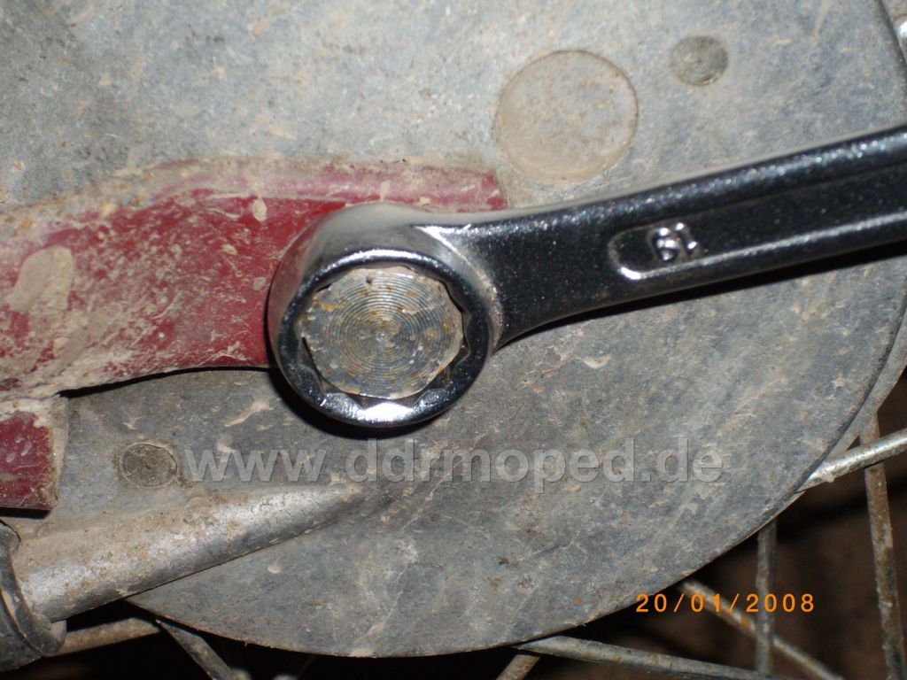

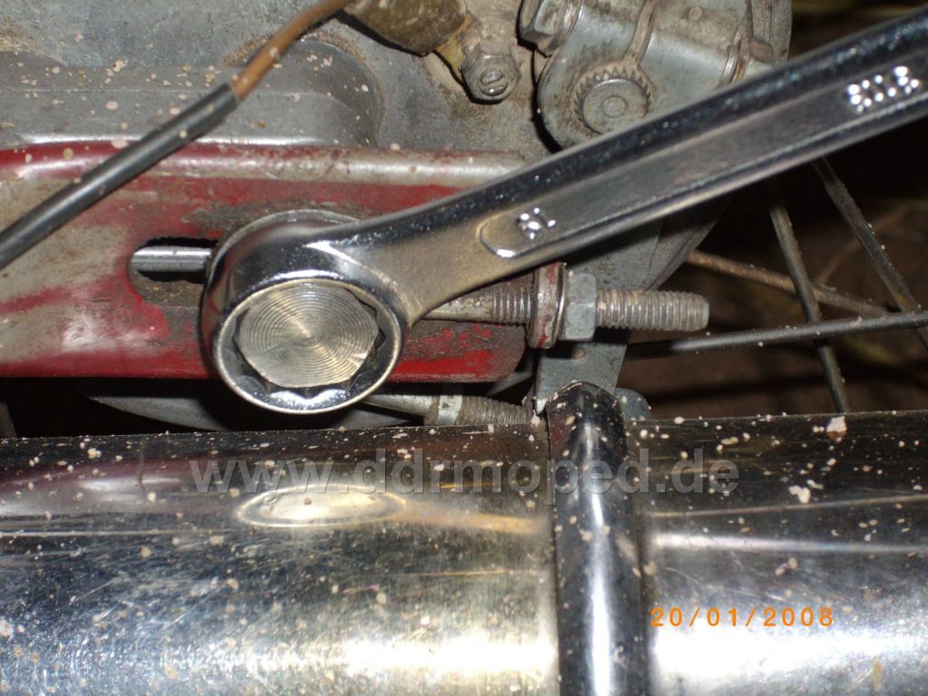

Gut wenn dir die Stahlfelgen besser gefallen
Denn soll det ooch so sein
Aber zu den 19 ern habe ich heute bilder gemacht
Hinten

und vorne 19 er
Übrigens auch mein 2ter Star hat 19 er sowie meine Schwalbe und die Schwalbe von meinem Kumpel usw.

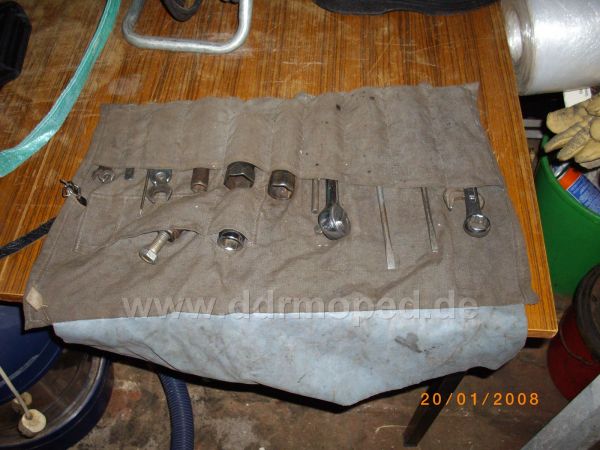

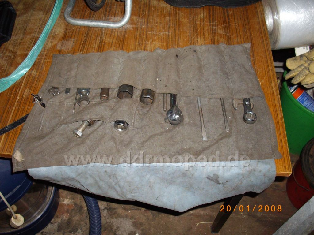

Und hier noch was um zum eigentlichen Thema zurückzukommen
Alles was ein Starfahrer mit haben sollte

Und ob ihrs glaubt oder nicht das passt sogar alles in den Kofferraum laugh.gif
Der lampenkasten ist ganz unten drin
Ja ihr Sperber fahrer man kann Platz haben unter der Sitzbank

Das mit den 18er Achsen ist für mcih eindeutig.. Hab sowas in meiner Schwalbe auch, aber hinten. Kann das sein, dass du die Achsen neu gekauft hast? rolleyes.gif biggrin.gif Der Nachbaumist hat nämlich nur nen 18er Kopf
